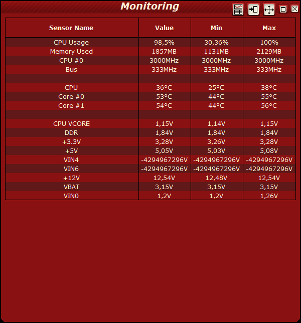

Mam procesor Intel C2D E8400 3.0GHz chłodzony przez Pentagram Karakorum. Płyta główna to Gigabyte GA-73PVM-S2H. Pamięci Ram 2x2GB 800MHz. Bez podkręcania w programie OCCT procek zachowuje się następująco:
Jak widać temperatura nie przekracza 56 stopni.
Podkręciłem go do 3.4GHz bez zmiany napięć i bez ruszania pamięci i po kilku sekundach OCCT wywalił błąd. Temperatura wynosiła ok 60 stopni.
Zmieniłem napięcie na 1.25000 i dalej to samo. Podniosłem na 1.30000 i bez zmian. Następnie 1.32500 i 1.35000 również bez zmian. Po kilku sekundach błąd.
Gdy taktowanie ustawiłem na 3,6GHz a napięcie na 1.35000 to pokazywało juz ok 65 stopni i OCCT pokazywał błąd.
Pamięci nie ruszałem.
Czytałem, że ten procek można spokojnie do 3,6GHz kręcić ale u mnie jakoś za bardzo się nie da. Pozdrawiam
