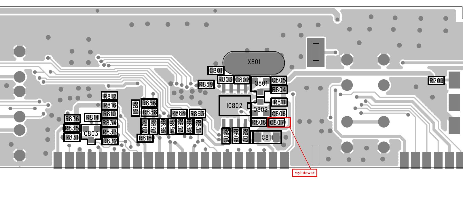

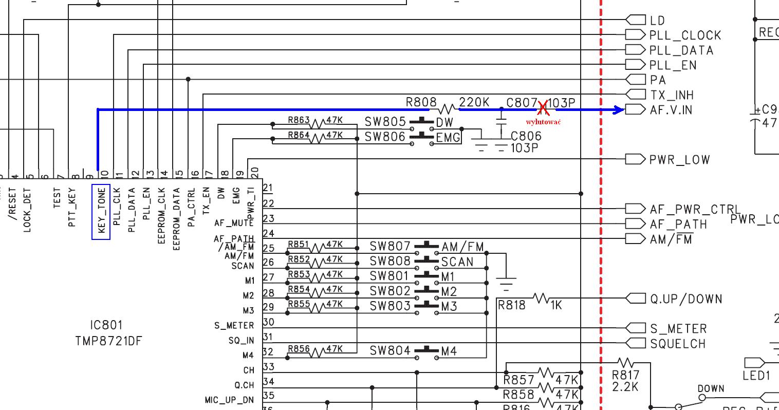

    witam.
    Niezmiernie denerwujące jest to, że przy każdorazowym włączeniu CB, wydaje ono piskliwy dźwięk. Jego głośność jest uzależniona jedynie od ustawionej głośności radia. W instrukcji nie ma nigdzie mowy jak to wyłączyć. Czy może ktoś z Was, jest w stanie podpowiedzieć mnie (laikowi) co trzeba odlutować, zalutować, itp. aby bez szkody dla użytkowania tego radia, wyłączyć ten piskliwy dźwięk przy jego włączaniu.
    Wskazana byłaby podpowiedź razem ze schematem.
    Dzięki i pozdrawiam

    SP5ANJ
    Spoczywaj w Pokoju
    Nie tylko Ciebie . :D
    Wszystkie dźwięki :
    TTi TCB-880 - jak wyłączyć piskliwy dźwięk przy włączaniu radia CB?

    Vitopend 100
    Dziękuje SP5ANJ. Problem rozwiązany.
