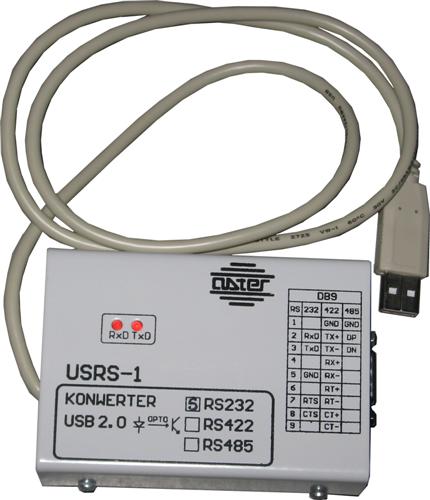

    Posiadam 3 drukarki Optimus Rumba z wyjściem RS232 i chciałby podłączyć te drukarki do laptopa który stoi na zapleczu oraz skonfigurować je aby działały pod Subiekt GT.
    Wiem, że drukarki da się podłączyć do laptopa po przez konwerter rs232 -> USB.
    Szukałem do konwertera ale moje drukarki posiadają wejście/wyjście oznakowane "RS232" wyglądające jak gniazdo sieciowe a oferowane konwertery są ze złączem a'la com na usb.
    Stąd moje pytanie czy ja czegoś nie rozumiem czy po prostu tego nie da się zrobić?

    Ok jak już dopasuje kabel (producent pisze, że jest to kabel telefoniczny RJ czyli o ile wiem RJ11 więc masz racje.) to jak mam podłączyć się do laptopa? Producent pisze, że potrzebny jest specjalny kabel i w ich ofercie znalazłem tylko coś takiego
    Optimus Rumba - Tworzenie sieci do sklepu spożywczego.
    z tego co widzę jest to konwerter z com na usb.

    Tak tak, tylko jak pisałem, że nie mam w drukarce gniazda com tylko rj. Te konwertery są wszystkie z com na usb. No chyba, że jestem debilem i tego nie rozumiem.
    Jeżeli tak to proszę o jakieś łopatologiczne wytłumaczenie mi tego.

    Konwertery z USB na COM mają zawsze złącze DB9 bo to taki standard. 95% urządzeń z RSem ma gniazdo DB9. Twoje urządzenie należy do tego pokręconego marginesu który ma inne gniazdo pod RSa. Musisz więc oprócz konwertera kupć odpowiedni adapter. Jeśli jest to RJ45 to coś takiego:
    http://allegro.pl/listing/listing.php?string=db9+rj45
    optymalnie coś takiego:
    http://allegro.pl/kabel-szeregowy-rs232-db9-zenski-wtyk-rj45-1-8m-i3540127046.html
    Jeśli jest to RJ11 to może być trudniej z kupieniem i pozostaje Ci zrobić go sobie samemu według schematów które Ci wysłałem w linkach i przez taki adapter połączyć swoje urządzenie z konwerterem USB-RS232 a co za tym idzie z komputerem. W telegraficznym skrócie: kupujesz konwerter taki jak w linku w poście nr 6 oraz przewód taki jak w drugim linku w tym poście, podpinasz konwerter przez usb do komputera, do konwertera podpinasz adapter a drugi koniec adaptera do swojej maszynki i wszystko powinno już działać.

    zakupiłem oba kabelki, jednak gdy biore w kasiarz gt test połączenia to wyskakuje błąd.
    Port com dobrze skonfigurowany, szybkość też, włączona obsługa komputera w drukarce.
    Jakieś pomysły?

    Problem rozwiązany, trzeba zrobić sobie samemu kabelek rs232 z RJ. Schemat na ostatniej stronie instrukcji kasy. Pozdrawiam
