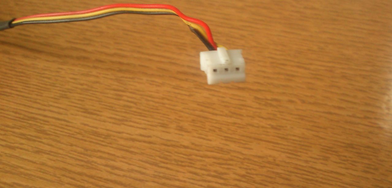

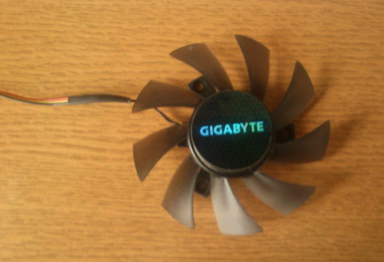

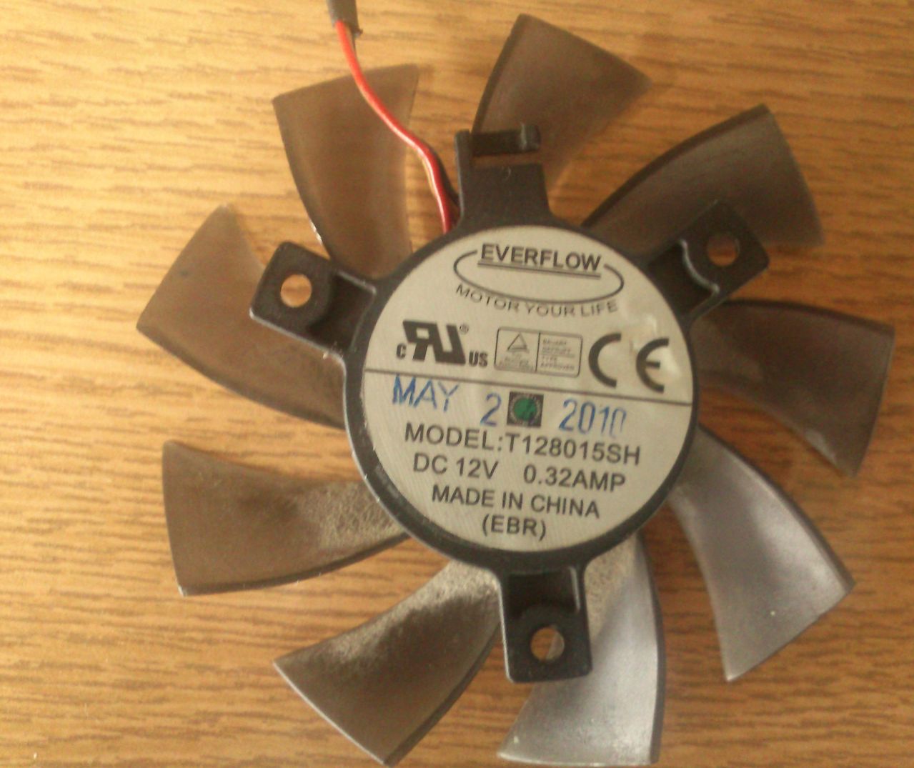

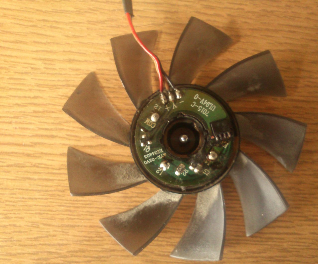

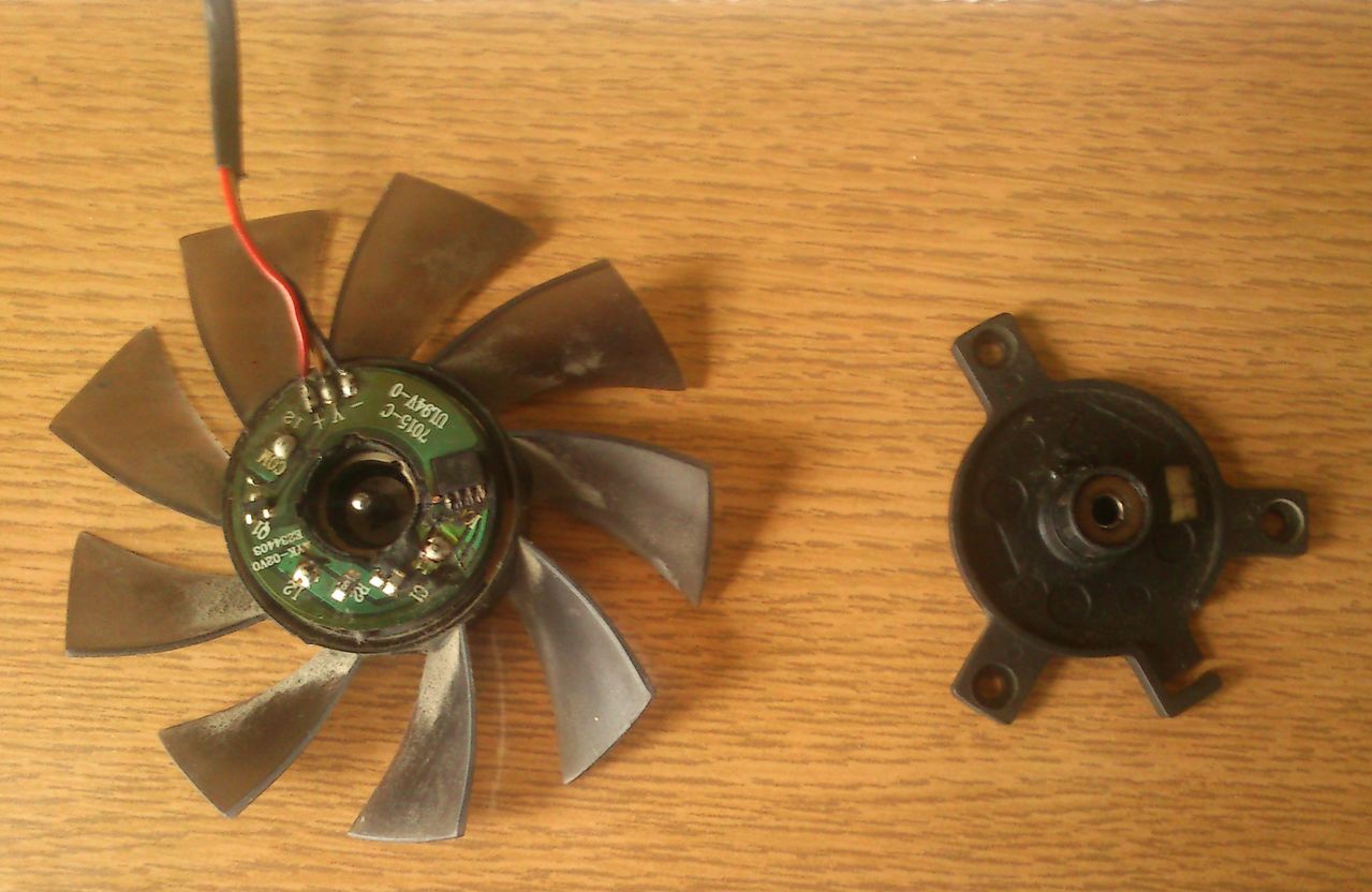

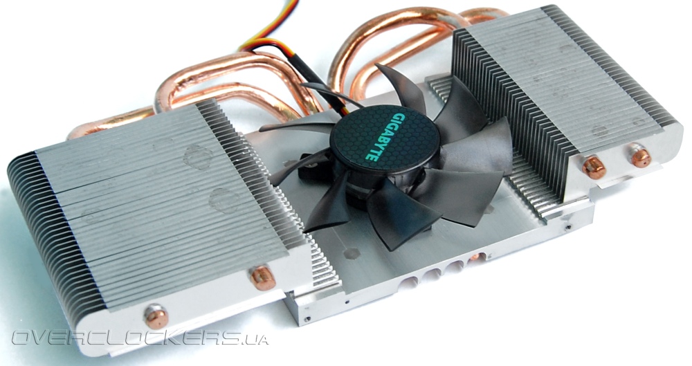

    Witam wiatraczek na karcie graficznej uległ wczoraj zniszczeniu,dosłownie wisiał i już nie działa próbowałem :D więc chciałbym go czymś zastąpić ( 12v 0.32 ) poniżej zamieszczam zdjęcia jak wygląda radiator, ile tam jest miejsca a i oczywiście średnica wiatraka 7,5cm
    A oto model karty.
    http://www.gigabyte.pl/products/vga/specs/gv-r577so-1gd.html
    Gigabyte HD5770 - wymiana wiatraczka. Gigabyte HD5770 - wymiana wiatraczka. Gigabyte HD5770 - wymiana wiatraczka. Gigabyte HD5770 - wymiana wiatraczka. Gigabyte HD5770 - wymiana wiatraczka. Gigabyte HD5770 - wymiana wiatraczka. Gigabyte HD5770 - wymiana wiatraczka.
    Proszę o radę końcówka jest dość specyficzna a ze jest niedziela to chociaż bym się zorientował jakie mam opcje, pozdrawiam.

  • Poziom 8  

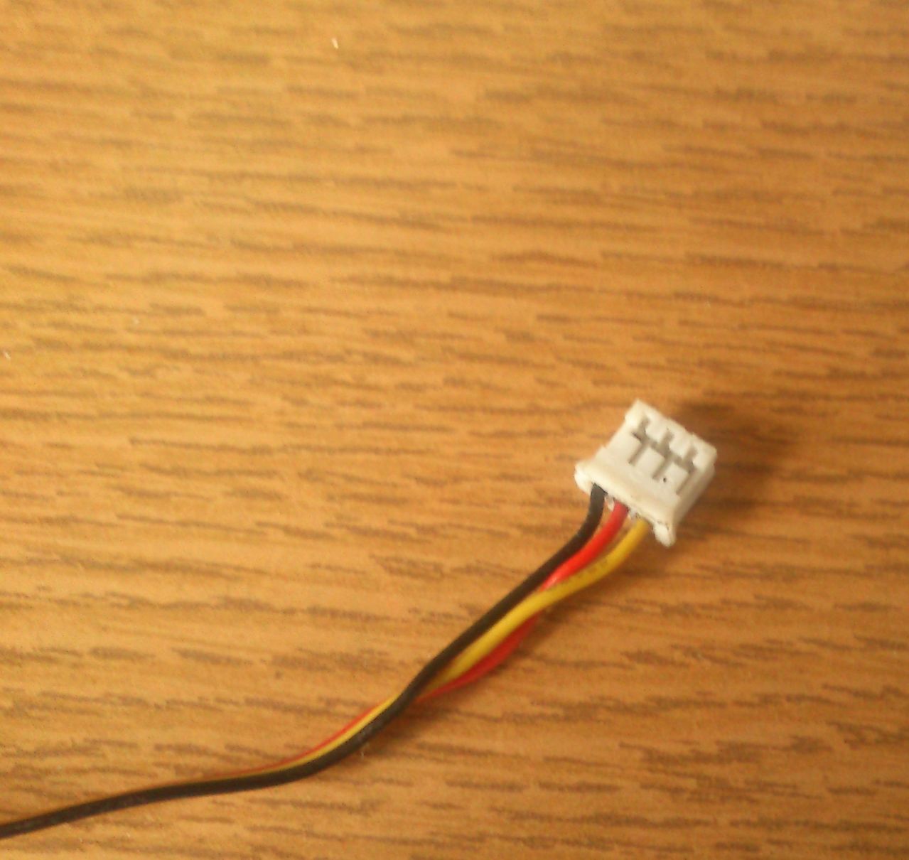

    Poprawiłem już galerię, mnie tylko końcówka martwi :P bo nie wygląda na standardową kształtem no i ten wiatraczek miał regulacje obrotów do obciążenia.
    tylko standardowa mała wtyczka do wentylatora od karty gr.
    To sam wentylator jest specyficzny - ciężko Ci będzie taki znaleźć - musiałby być dokładnie od takiego samego chłodzenia od Gigabajta.
    Ja proponuję pozbyć się całkowicie plastikowej obudowy i zamontować np. jeden lub dwa wentylatory wolnoobrotowe 2x 120mm
    Znacznie cichsze i wydajniejsze rozwiązanie.
    Jeśli nie masz miejsca w obudowie na taki wynalazek możesz zamontować dowolny wentylator o podobnych parametrach w miejsce starego.
    Jeśli złamała się łopatka - da się ją w 100% skutecznie przykleić na superglue itp.
    Jak pisałem wcześniej - wetylator jest nietypowy i do dokonania naprawy w 100% zgodnej z oryginałem potrzebujesz zdobyć dokładnie taki wentylator jak z linka do imageshack (do którego nie mogę wejść bez logowania a logować się nie zamierzam).
    Uwierz na słowo jest to końcówka standardowa - można przerobić końcówkę dużą na małą bez żadnego problemu - np. odcinając tą końcówkę od uszkodzonego wentylatora i łącząc z 3 liniami od nowego + zalepienie taśmą izol.
    Oczywiście podłączając 2x120mm lepiej podłączyć je już do płyty i regulować obroty samodzielnie w inny sposób.
    Jak już będziesz zaopatrzać się w nowy wetylator i zależy ci na regulacji obrotów z pcb karty gr. wybierz jakiś z podobnymi parametrami
    Sesus_exe napisał:
    12v 0.32
    Ampera.
    Producent karty policzył jej parametry grzania się i zgrał z parametrami tego firmowego wentylatora, a nie chcesz, żeby po włożeniu innego wentylatora karta była za ciepła lub zbyt głośna.

    ps. Montaż wiatraczka innego niż oryginalny musisz wymyślić sam. Mogą być paski zaciskowe z platiku - żadnych elementów przewodzących prąd. Zadbaj aby nowy "fan" dobrze się trzymał i nie urwał, bo będzie latać po obudowie i niszczyć podzespoły jak się urwie.
  • Poziom 8  
    No opaskami będzie prosto to przymocować nie stopią się ? tylko teraz nie wiem jaki wentylator by mieć jakaś możliwość regulacji obrotów ew 2x120mm pod molexa np miejsca powinno starczyć, a jakis konkretny model budżetowy ?

    Nie. Mają pewnie te same parametry co podzespoły komputerowe - do 105st C.
    Zefir - około 15zł.
    Pod molexa z obrotami 1300rpm max, lub przez regulator obrotów.
    Pod płytę przez zrobiony samodzielnie rozdzielacz, wejścia wentyltorów z regulacją obrotów lub na max przez piny podające max obroty.
