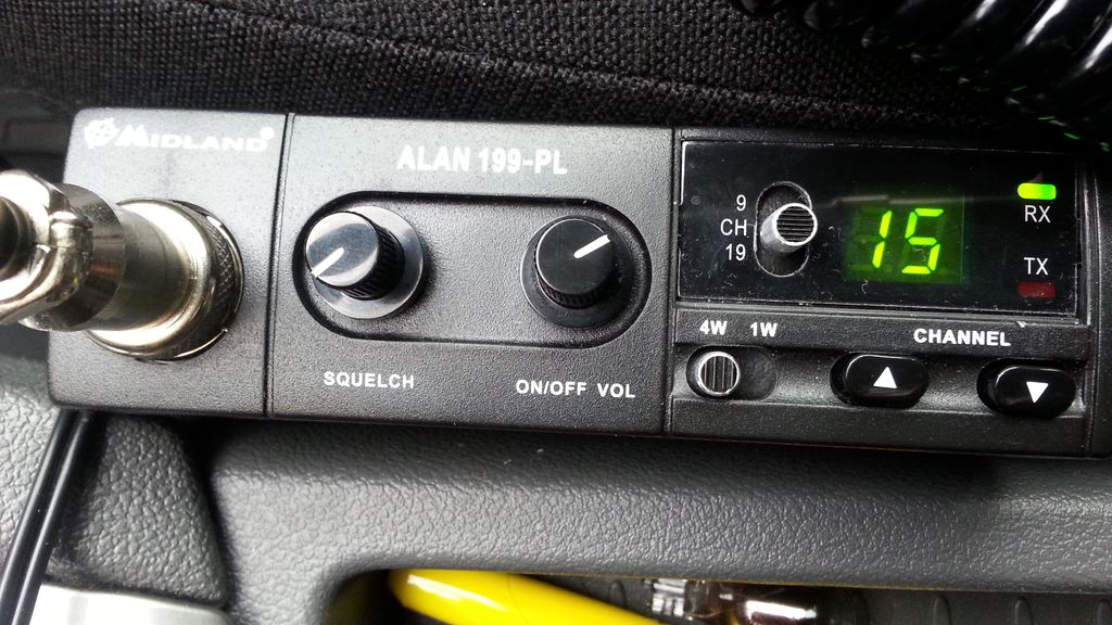

    Cześć, mam radyjko Midland Alan 199-PL i antena Midland LC-29 (31 cm). Komplet razem jest zestrojony ok. Antena dla Waszej informacji nie może być dłuższa, bo często wjeżdżam do bardzo niskiego parkingu na dodatek takiego, że nawet jakby antena się uginała, to by się poplątała w instalacjach podsufitowych.
    Chciałbym zadać kilka pytań ale również podzielić się pewnymi obserwacjami dot. tego kompletu.
    Największy problem z jakim się borykam, to że pomimo poprawnie ustawionej bramki squelch, odcinane są wyraźne rozmowy. Ujawniło się to tak, że nie dostawałem odpowiedzi na wywołania, popuszczam squelch a tutaj bardzo wyraźnie słyszę jak mi ktoś odpowiada. Tak więc zakładam że antena jest ok, bo słyszę dochodzące odpowiedzi. Idąc dalej tym tropem upewniłem się, zawsze gdy słyszałem nawet dobry sygnał i wjechałem squelchem na poziom odcięcia to mi tę rozmowę wycina. Przepuszcza jedynie rozmówcę którego odkreśliłbym, że słyszę niemal idealnie.
    Sprawa jest o tyle kłopotliwa, że szum tego radyjka jest 'kąśliwy' i na dłuższą metę niemożliwa jest z nim jazda. Wobec tego zawsze zanim coś wywołuję, muszę najpierw odkręcić squelch, bo mam obawy że mi odetnie odpowiedzi. Ostatnio miałem możliwość porównania z radyjkiem Lafayette Atena i to radio ma znacznie 'lepszy' szum, tzn. można by z nim nawet jeździć bo jest pozbawiony wysokich częstotliwości i jest zdecydowanie 'przyjemniejszy'.
    Wobec tego rozebrałem radio i brutalnie zaizolowałem głośnik, co spowodowało że szum jest 'lepszy' a odpowiedzi słyszę ok. Jeżdżę z rozkręconym squelchem, żeby ciągle nie musieć kręcić lub się obawiać że mi za dużo odetnie.
    Chciałbym spytać, czy jest normalne, że odcięcie squlech jest w tym radyjku na godzinie 13? Jaki wpływ na to ma zastosowana antena?
    Zakres samego squelcha określam na godziny 7-17.30. Próbowałem z anteną około 1m, ale wszystkie powyżej opisane symptomy są identyczne.
    Proszę spójrzcie na zdjęcia i proszę o ew. komentarze.
    Oto ustawienie przy którym odcina mi szumy:
    Alan 199-PL - Squelch odcina wyraźne rozmowy, jak poprawić odbiór?
    Oto minimum
    Oto maksimum

    Zestroiłbym tu najpierw cały tor odbiorczy, bo coraz częściej trafiają się rozstrojone te radia i w efekcie dochodzi taki "kąśliwy" szum jak to nazywasz.

    Kolega pisał, że z inną/dłuższą anteną zachowuje się podobnie wobec tego tym bardziej stawiam na roztrojenie, choć po dłuższym namyśle dołożyłbym do tego drugą usterkę związaną ze squelchem, ponieważ taka sytuacja nie powoduje przyrostu poziomu szumu, a wręcz przeciwnie z jednym wyjątkiem wynikającym z wady konstrukcji - wzbudzenie https://www.elektroda.pl/rtvforum/topic2335834.html
    ps. A spytam z czystej ciekawości Q1 jest czy go nie ma ?

    Radio nie jest słabe tylko uszkodzone. Po części jest to wada fabryczna o czym już pisałem.

    Nie ma dwóch radii dostrojonych identycznie, więc pomyśl masz jeden uszkodzony egzemplarz w ręce. Radio uznawane za sprawne może być rozstrojone do tego stopnia, że kto inny pomyśli tak samo i będzie w błędzie.. Strojenie, o którym mówię polega na uzyskaniu max. napięcia na detektorze AM przy sygnale wzorcowym w antenie.
