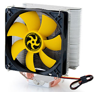

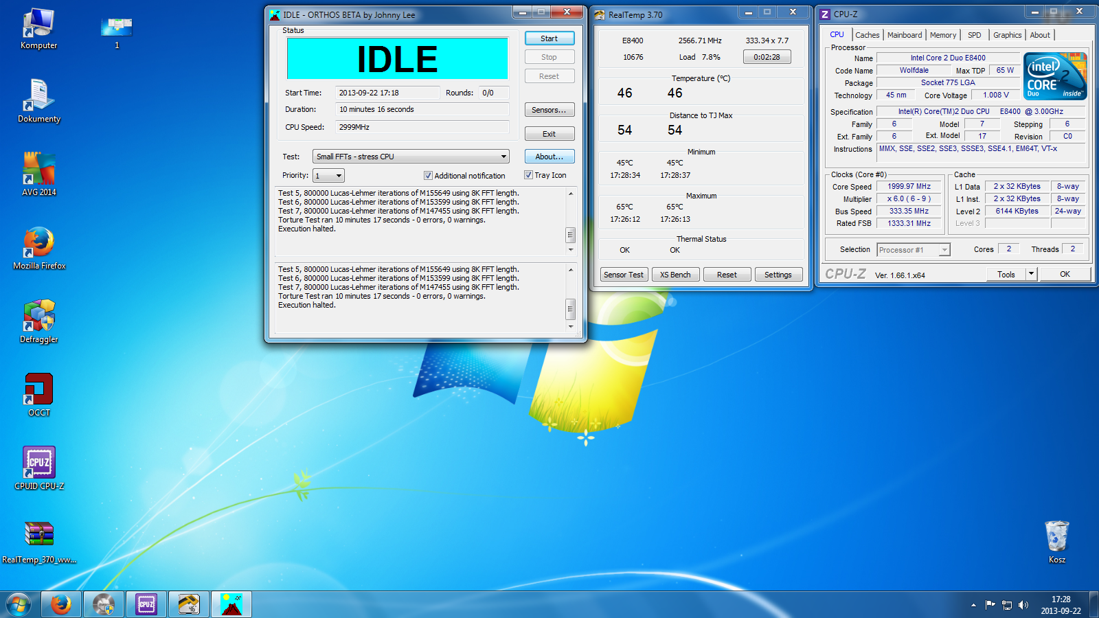

    Chciałem podkręcić swojego e8400, ale zauważyłem, że w stanie ilde temperatura procesora nie schodzi poniżej 43 stopni, natomiast w stresie osiąga 65 stopni. To chyba za dużo jak na niepodkręcony procesor. Pasta była niedawno wymieniana. Radiator chłodzenia jest zimny chociaż wiatrak jest ustawiony na najwolniejszą prędkość. Dodaję zrzut:
    E8400 + Pentagram Karakorum - Zbyt wysokie temperatury

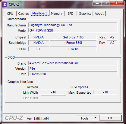

    PS: Czy na screenie z CPU-Z napięcie Core Voltage ma skakać w granicach 1.008V a 1.154V, czy ma być stałe? W BIOSie napięcie jest ustawione na "normal".

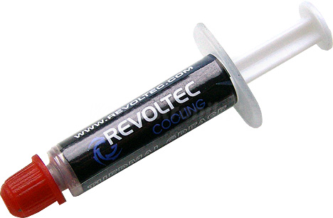

    Podejrzewam źle nałożoną lub po prostu kiepską pastę termoprzewodzącą. Jakiej pasty dokładnie użyłeś i jak grubą warstwę dałeś?
  • #3 12765697
    kamilm123
    Coś takiego: E8400 + Pentagram Karakorum - Zbyt wysokie temperatury
    Dałem całą (0,5g) i roztarłem plastikową szpatułką, równomiernie.
    #4 12765756
    jurek91
    Za dużo pasty dałes jeżeli cała tubke tam nawaliłeś!

    Pete_O
    Poziom 32  
    kamilm123 napisał:
    Coś takiego: [obrazek]
    Revoltec Thermal Grease? Przeciętna pasta i jednak trochę za dużo nałożyłes moim zdaniem. 0.5g to wprawdzie niewiele i raczej nie wystarczy na "co najmniej kilka" procesorów (jeden z kolegów lekko przesadził), ale na 2 użycia chyba powinno starczyć.
    Niemniej jednak nie panikuj - sprawdź raz jeszcze temperatury po kilku dniach użytkowania. Wiele past dopiero po kilku dniach wygrzewania na procesorze osiąga optymalną wydajność.
    Gdyby po tych kilku dniach nie było znaczącej poprawy temperatur, to rozważ wymianę pasty np. na AC MX-2 / MX-4 lub AS Ceramique / Ceramique 2. I tym razem nałóż trochę "oszczędniej".

    Kurde już nie mam siły do tego OC. Podkręciłem do 3.3Ghz i już łapał w stresie ok 72 stopni. Nie wiem o co chodzi. W ogóle, to w biosie mam mało opcji dotyczących np ustawień pamięci ram. Mam takiego biosa:
    F9E to BIOS co prawda najnowszy, ale wersja Beta a zatem prawdopodobnie użytkownicy mieli z nim jakieś problemy, skoro nie jest podawany jako stabilna wersja. Spróbowałbym zdezaktualizować do F8.
    Poza tym może być kwestia błędnych wskazań czujnika temperatury. Na płytach Gigabyte często były z tym problemy. Przede wszystkim te pod AM2/AM2+, ale być może i te na s.775 też nie były wolne od takich przypadłości.
    I wreszcie kwestia, która może okazać się najistotniejsza: zdradź nam tajemnicę, jakiego zasilacza używasz (podaj dokładne oznaczenie modelu). Nie zaszkodziłoby też podać w końcu pełnej konfiguracji komputera (oraz np. powiedzieć paru słów o jego historii ;) ).
    Prócz powyższych w grę może wchodzić też np.: CPU przegrzewający się wskutek jakiegoś uszkodzenia lub wyschnięcia pasty pod blaszką IHS (pokrywą na rdzeniu procesora), albo uszkodzone chłodzenie (np. jego zapięcie zostało w jakiś sposób zdeformowane i nie przylega dokładnie).

    A co do pytania pitrala1, te wypustki nie są nawet ciepłe. Bajka, nawet te rurki miedziane wychodzące ze stopki nie są ciepłe. Są ledwo letnie. Mimo tego, że procek ma 65 stopni.

    Nie jestem w stanie powiedzieć, któremu odczytowi można w tym wypadku bardziej wierzyć. Różnica wskazań na poziomie 10-15 stopni:
    kamilm123 napisał:
    w BIOSie pokazuje 30 stopni a RealTemp pokazuje 40-45 stopni w ilde, więc nie wiem której wierzyć.
    - to dużo.
    Jak bardzo ciepły po tej polerce procesora jest radiator - w tych miejscach gdzie przedtem sprawdzałeś i był ledwo letni? Jeśli sytuacja jest taka jak była, tzn. jeśli nadal nie grzeje się zbytnio, to wtedy byłbym skłonny uznać, że to BIOS podaje bardziej realne wartości.

    Przy 60 stopniach w stresie w RealTemp radiator jest zimny. Jak odepnę wentylatorek od radiatora to RealTemp pokazuje 72 stopnie w stresie i radiator robi się letni. Dotykałem palcami te miedziane rurki wychodzące od stopki.
    Przy 75 stopniach po ok 5 minutach radiator robi się ciepły, ale nie gorący.

    Przy 75 to rurki powinny parzyć..

    A jak temperatury wyglądają w CoreTemp32 albo OCCT? Możesz też mieć jakieś problemy z czujnikiem.
  • #30 12772760
    kamilm123
    OCCT pokazuje +- 2 stopnie mniej niż RealTemp a CoreTemp to samo co RealTemp.
