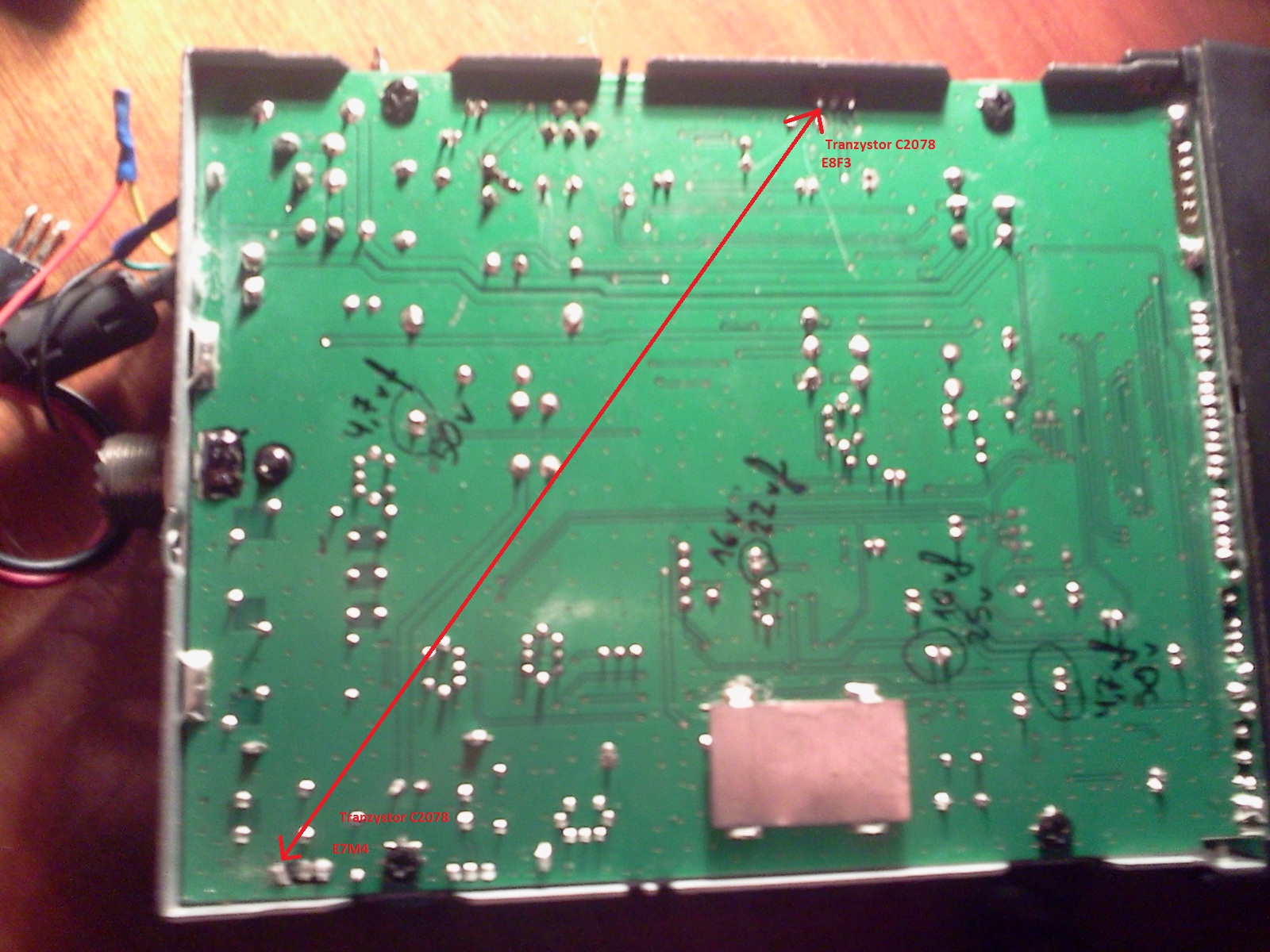

    Mam cb radio, w którym pomyliłem bieguny. Zero dźwięku w głośniku. Radio normalnie się włącza.
    Próbowałem sam naprawić i chyba któryś opornik spaliłem zmostkowaniu nóżkę tranzystora
    Navia cb-m120plus - Pomyłka biegunów, grzejąca się cewka i tranzystor C2078

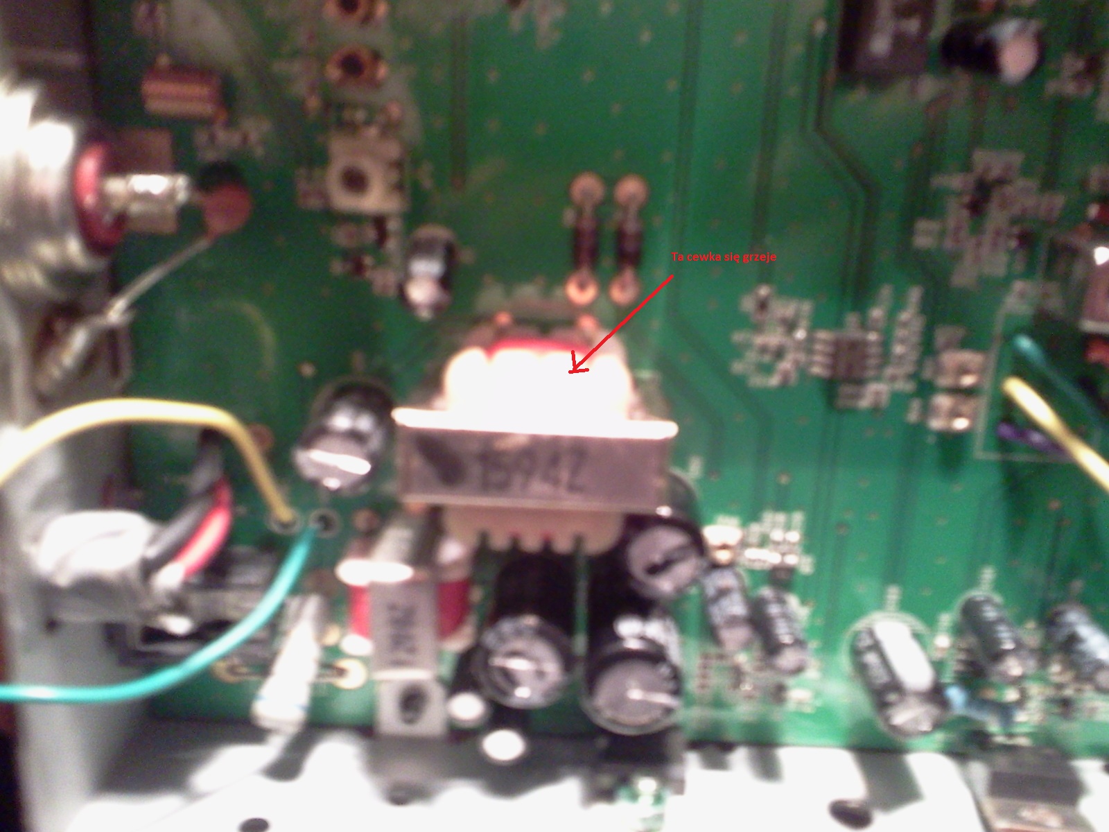

    Ta cewka, która jest na zdjęciu strasznie się grzeje. Tranzystor C2078 również się grzeje.
    Od tamtej pory zaczął głośnik charczeć nawet gdy naciska na gruszce.
    Z góry dzięki za odpowiedzi :)

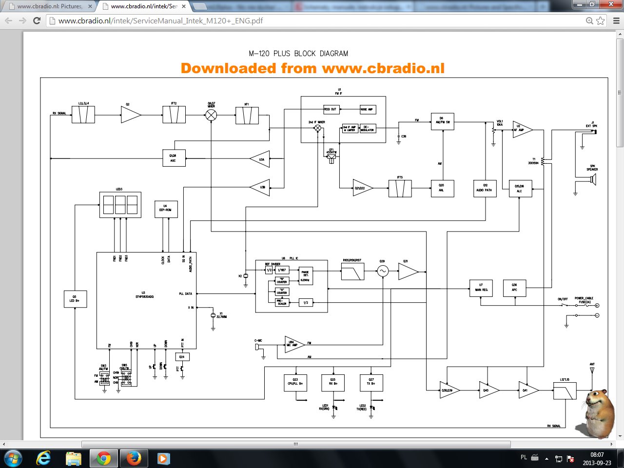

    ... schamat zaraz wyśle jak znajde w internecie.
    Jak znajdziesz to zamieść w tym dziale.
    Jest bardzo podobny do radia M-120 firmy Intek.

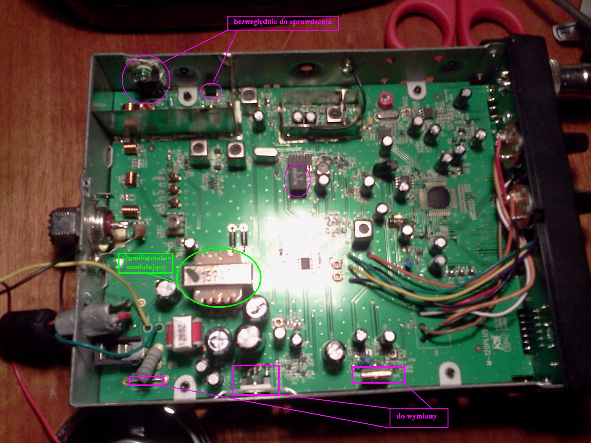

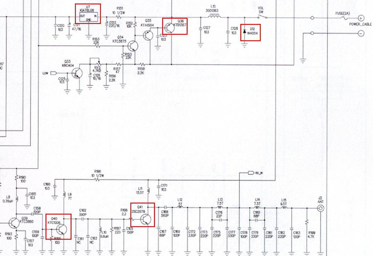

    Elementy do wymiany to :
    regulator napięcia nadawania Q36 - 2SB1367 lub KTB1367
    wzmacniacz mocy m.cz. - TDA2003
    dioda zabezpieczająca przed odwrotnym podłączeniem zasilania - 1N4007
    Elementy do sprawdzenia :
    wzmacniacz mocy w.cz. nadajnika - 2SC2078
    driver nadajnika - 2SC1006 lub KTC1006 (inna nazwa tego samego tranzystora)
    Tak to wygląda na schemacie :
    Navia cb-m120plus - Pomyłka biegunów, grzejąca się cewka i tranzystor C2078 Navia cb-m120plus - Pomyłka biegunów, grzejąca się cewka i tranzystor C2078
