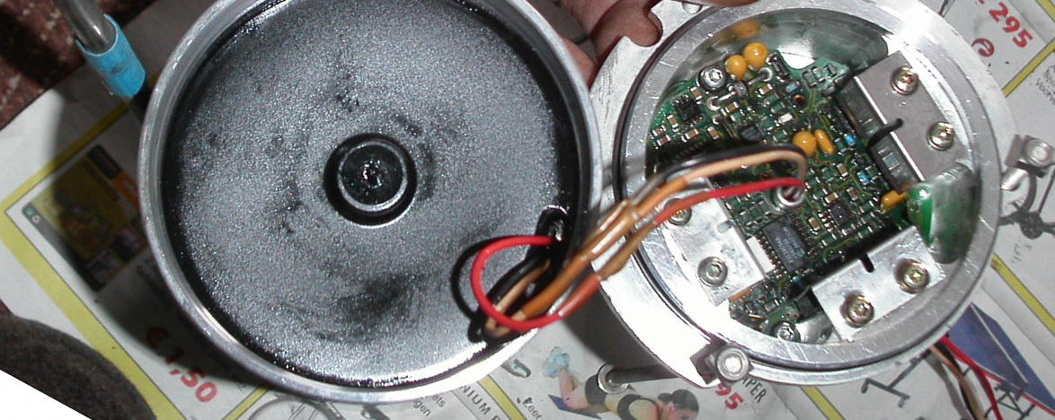

    Te trzy kable wychodzące z pompy to są przewody fazowe - ta pompa to silnik prądu trójfazowego - każdy przewód to jedna faza.

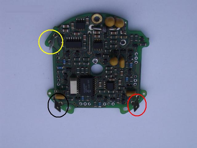

    AArti
    charli.rz napisał:
    Na ile procent jesteś pewien że to są przewody połączone bezpośrednio do uzwojeń ? A nie wyprowadzenia z falownika ?
    na 100% i więcej.
    Na zdjęciu, które zamieściłeś w swoim ostatnim poście masz tzw.falownik pod górną pokrywą pompy - muszę Ci powiedzieć,że nie jest on podłączony w żaden sposób z pompą - ta elektronika jest uszkodzona i dlatego została pominięta i zastąpiona elektroniką(falownikiem) zewnętrznym-przynajmniej tak powinno być - falownik zewnętrzny powinien być dokręcony do obudowy armatury zbiornika z lewej strony.
    Jeżeli elektronika byłaby sprawna to trzy przewody z uzwojeń stojana silnika pompy powinny być podpięte (na wsuwki) do falownika pod pokrywą pompy - na fotce widać męskie końcówki w falowniku.Natomiast od falownika na przepust elektryczny(dwu pinowy) w zbiorniku powinny iść tylko dwa przewody - gruby czerwony "+" i cieńszy czarny "-". Dodatkowo pompa musiała być zmasowana dodatkowym przewodem ze zbiornikiem.
    Z fotki wnioskować więc można: trzy przewody wyprowadzone bezpośrednio z uzwojeń stojana silnika pompy na przepust elektryczny zbiornika ( trzy pinowy). Przez przepust do falownika zewnętrznego - natomiast falownik dostaje z instalacji elektrycznej gazowej zasilanie,masę i sterownie sygnałowe ze sterownika gazowego.
    To tak po skrótowo.
