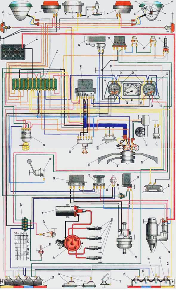

    Tu masz schemat:
    Zaporożec - Regulator napięcia PP310b i brak ładowania w SAM z silnikiem 126p
    Układ wyjść alternatora w zaporożcu jest dość rozbudowany, bo jest wzbogacony o układ blokowania rozrusznika. To dwa wyjścia oznaczone symbolami ~. Ale to może zostać niepodłączone.
    Ш - to szczotka.
    Można stary regulator zastąpić elektronicznym.

    Co do tego schematu, który zamieściłeś Błażej to regulator PP310b, który mam ja, nie ma trzech wyjść tylko dwa (nr 39 na poniższym schemacie) - czy to coś zmienia w całym tym ustrojstwie?

  • #7 12768703
    Błażej
    Masz inny schemat. Przypatrz się uważnie! W oryginale z alternatora wyjście prądowe było podłączone do regulatora, w którym funkcjonował odłącznik prądu. W tym prezentowanym przez ciebie już jest to pominięte i wyjście to jest połączone bezpośrednio z akumulatorem (akurat tutaj w zaciskiem na rozruszniku, ale to to samo). Więc skoro wyjście jest już podłączone standardowo dla współczesnych regulatorów, to reszta też tak może być unowocześniona. Podejrzewam, że regulator alternatora SZEŚCIODIODOWEGO od polskich alternatorów będzie pracować poprawnie.
    Spójrz tutaj, ładne, schematy:
    http://motorzlib.ru/books/item/f00/s00/z0000009/st004.shtml
    I poczytaj sobie jeszcze:
    http://www.zapek.odt.pl/viewtopic.php?f=46&t=686

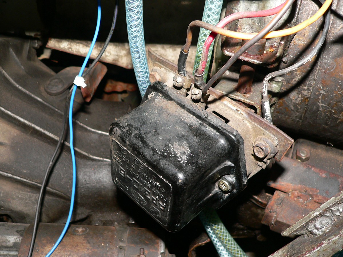

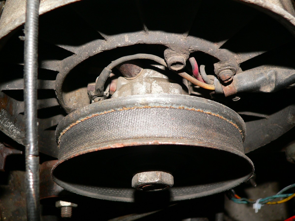

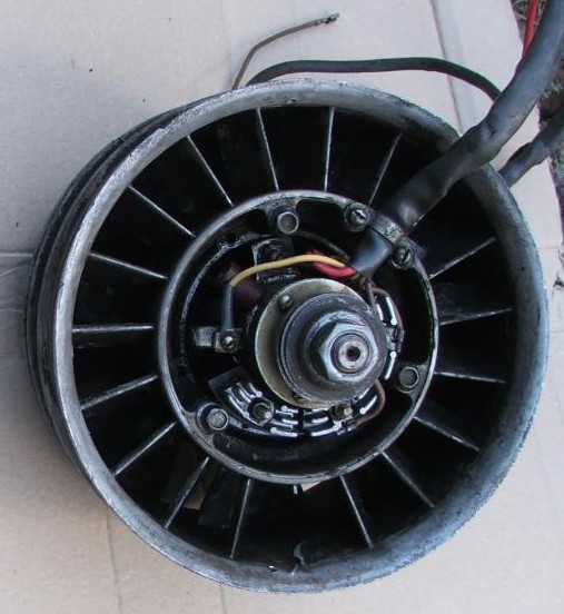

    Załączam zdjęcia regulatora i alternatora - mam nadzieje, że coś na nich widać...

    Na trzecim zdjęciu widać może więcej - znalezione w sieci ale mój jest identyczny

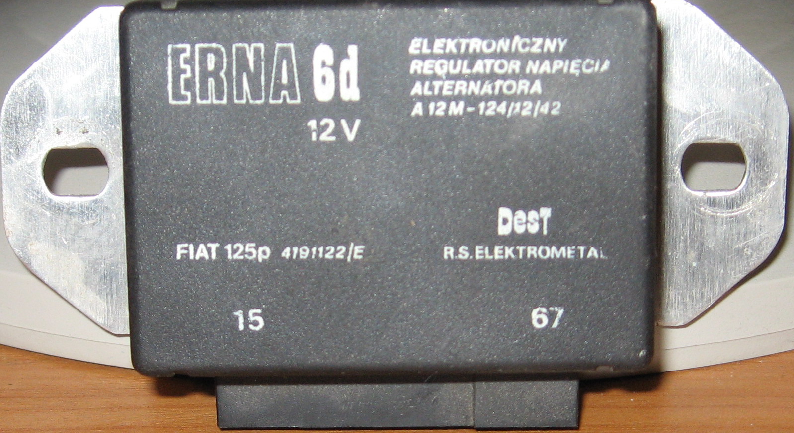

    A co do tego elektronicznego regulatora, to czy taki jak na zdjęciu poniżej pasowałby? Tylko pytanie jak to spiąć - które zaciski, do których przewodów alternatora i jak w to wszystko wpiąć kontrolkę od ładowania?

  • #9 12769586
    Błażej
    Akurat jeszcze jakieś sztuki u mnie gdzieś leżą, więc wiem, jak co wygląda. Link do schematów podałem. Wszytko tam widać. Pewnie nawet nie zajrzałeś.
