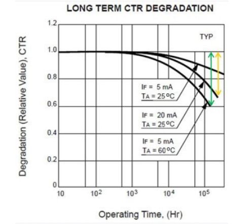

Krzywa CTR jest stosunkiem prądu wyjściowego z transoptora do prądu diody LED. Charakterystyka ta nie jest liniowa i różni się od układu do układu. Co więcej ulega ona zmianie w funkcji czasu używania układu, jak pokazano to na poniższym wykresie. Z uwagi na takie zachowanie trudno jest projektować niezawodne i precyzyjne przetwornice o dłuższym czasie pracy. Nawet jeśli dzisiaj zaprojektujemy układ i go przetestujemy po roku użytkowania CTR może spaść o nawet 40%, jeśli układ pracował w szczególnie niekorzystnych warunkach, takich jak wysoka temperatura - warunki często spotykane w układach zasilających.
