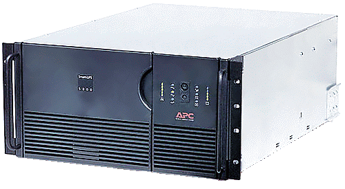

    Panowie chciałbym aby ten UPS APC działał jako przetwornica, której to baterie są ładowanie regulatorem ładowania podłączonym do paneli fotowoltaicznych.
    Link
    Z tego co widać na zdjęciach w dwóch komorach jest po dwa złącza, i stąd moje pytania:
    1. Czy jeżeli chciałbym dać jeden zestaw akumulatorów żelowych (4x12V 100Ah) to mogę się podpiąć do przewodów z jednego złącza czy też wymagana jest inna konfiguracja?
    2. Czy należy w jakiś określony sposób skalibrować UPS?

    W tym modelu zasilacza w jednej "wnęce" akumulatorowej jest para złącz (2 szt.). Do jednego złącza dolączana jest bateria 24V/14Ah (4szt 12V/7Ah) odpowiednio połączone.
    Przewód czerwony " +48V", przewód czarny " -48V", przewód zółty - połączenie szeregowe złączy. Przekrój przewodów to około 10mm². Przewody czarne za pośrednictwem bezpieczników dołączone są do masy płyty. Przewody czerwone połączone są równolegle poprzez radiatory invertera, obudowy "kluczy" MOS oraz ścieżki PCB.
    Przekrój 10mm² jest zbyt mały dla możliwych wartości prądu (prąd może osiągać wartości bliskie 100A).

    Dokładnie taka sytuacja jak przedstawił kolega Neeoo. Podłączyłem zewnętrzne akumulatory do ww opisanego $$UPS-a$$.
    Wentylator pracuje, a przyciskiem test załączam przetwornice. Drugim poniżej niego wyłączam ją. Napięcia na wyjściu AC przetwornicy równe 0V. $$UPS-a$$ nie podłączam do sieci miejskiej. Brak jakiejkolwiek sygnalizacji na panelu czołowym. Czyli, chciałbym zmienić parametr rejestru nadzorującego $$AKU$$ - chyba?
    Tak wynika z waszej "rozmowy" i to z poziomu www. Zastanawiam się czy spadek napięcia na $$AKU$$ do 43V nie stwarza całej tej sytuacji. Choć na starcie było 48V i też nie było generowane napięcie na wyjściu AC.
    Poprawiłem TONI_2003.
  • Poziom 25  
    Przyczyna prawdopodobnie jest "trywialna".
    Przyciskamy przycisk "on" i trzymamy do chwili pojawienia się sygnału dźwiękowego (pisku), w tym momencie przycisk on "zwalniamy". UPS powinien "wystartować".
    Proszę o informację, czy problem został rozwiązany. Jeżeli napięcie na akumulatorach spada do 43V, to akumulatory nadają się do naładowania lub utylizacji.

    Przetwornica reagowała dokładnie tak jak kolega pisze: wciskam ON, przytrzymuje i jest start. Dokładnie tak było. Lecz po takim uruchomieniu pracuje jedynie wentylator. Świecą diody LED od karty sieciowej, oczywiście był brak napięcia $$AC$$ na wyjściu, a więc tak jak kolega radzi, i zabieram się za solidniejsze naładowanie akumulatorów.
    Przepraszam, że o skutkach działania napiszę dopiero za jakiś czas, gdyż akumulatory mam na strychu, $$UPS$$ - 70kg materii w garażu. Muszę z pomocą życzliwych mi osób wtaskać $$UPS-a$$ na strych. Ekipa umówiona w okolicach - po niedzieli.
    Edit: 29 Wrz 2013 14:19
    Niestety problemu nie rozwiązałem. Akumulatory są w pełni naładowane, pracują pod kontrolą regulatora. Po załączeniu przetwornicy pracuje wentylator, część elektroniki. Nadal brak napięcia na wyjściu $$AC$$ i żadnej sygnalizacji na panelu czołowym.
    Rozumiem, że zostaje dorobić kabelek $$RS232$$ i za pomocą PowerChute przestawić stan rejestru akumulatora. Nie jestem pewien, czy podczas instalacji PowerChute instalator prosił o połączenie PC z APC przez $$RS232$$, czy alternatywą może być też połaczenie przez kartę sieciową.
    APC ze zdjęć kolegi neeoo i moich to ten sam model. Ktoś doradził mi aby na krótką chwilę podłączyć do przetwornicy napięcie sieciowe na jej wejście $$AC$$ - zastanawiam się, czy spróbować.
    Więc spróbowałem i w zasadzie nic się nie zmieniło. Elektronika przetwornicy, słychać, przełącza przekaźnik z chwilą wyłączenia napięcia sieciowego. Akumulatory ładują się. Jednak mimo podania napięcia sieciowego na wejście $$UPS-a $$ nie ma napięcia na jej wyjściu (czyli z zasilaniem akumulatorowym czy sieciowym przetwornica nie generuje napięcia na wyjściu)...
    Odnośnie zdjęcia pierwszego to chciałem tylko pokazać, że $$UPS$$ żyje - diody LED przy złaczu $$RS232$$ i karcie sieciowej świecą.

    Jeżeli po prawidłowym załączeniu na panelu jest "ciemno" UPS jest uszkodzony.
