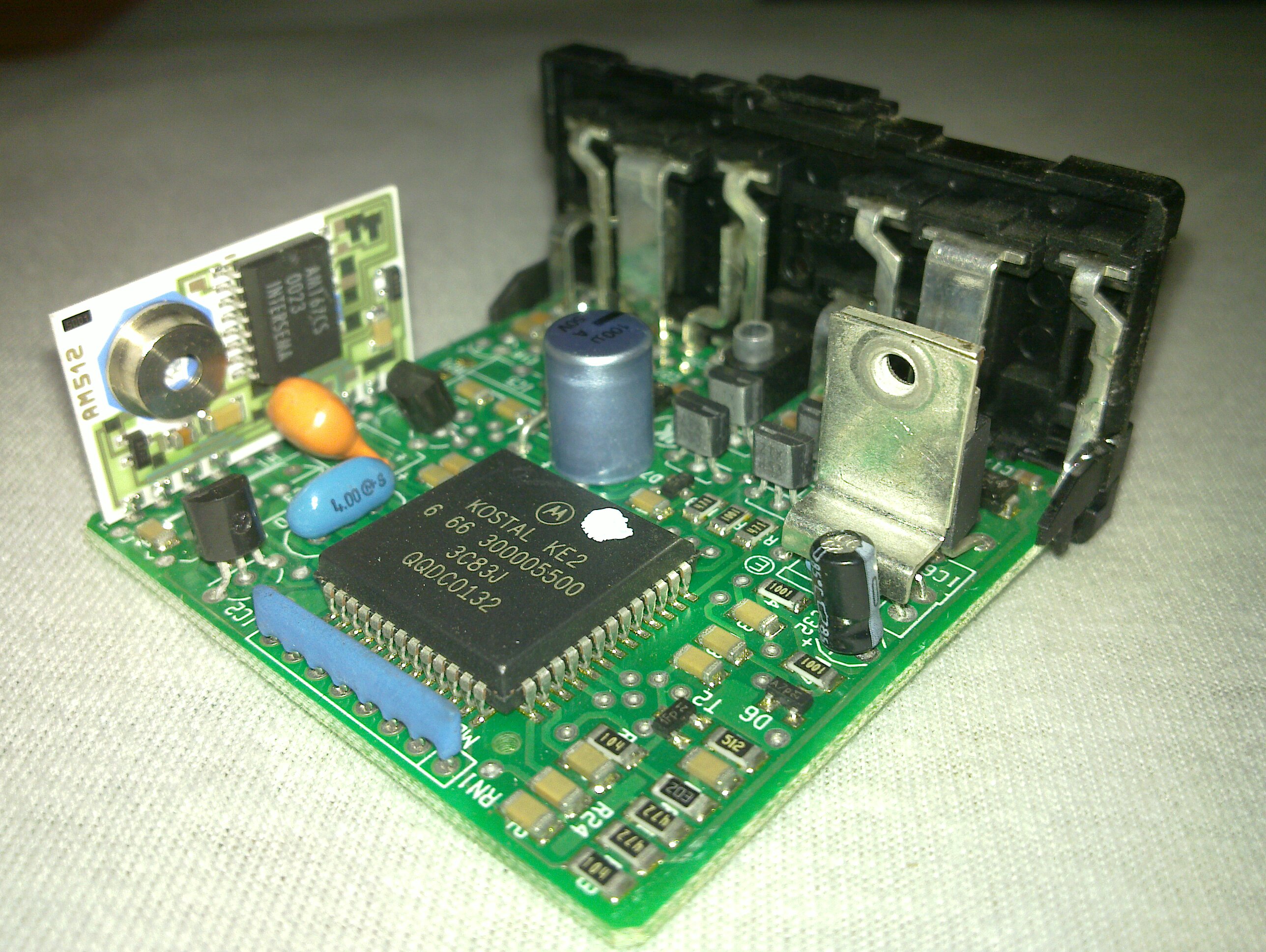

    Od jakiegoś czasu mam problem ponieważ trudno uruchomić silnik gdy jest zimny ( szczególnie rano ), objaw to brak grzania świec żarowych przez co gdy uruchomię silnik to mocno zadymi.
    Na desce rozdzielczej nie zaświeca się kontrolka świec żarowych, elektryk powiedział abym wymienił przekaźnik świec żarowych 137 i tak zrobiłem tyle że na używany ( nowy to duży wydatek ). Niestety kontrolka nadal się nie zaświeca, i nie wiem już co można sprawdzić.
    Bezpieczniki sprawdziłem i wszystkie kable wyglądają OK, co może być przyczyną ?
    T4 1.9 TD niebieskie liczniki.

    Janosik_pat napisał:
    Poprzedni rozebrałem i przyznam że jest tam dużo innych elementów ale przekaźnika nie znalazłem.
    Bo to jest sterownik, przekażnik to co innego.

    Janosik_pat
    To który przekaźnik w T4 1.9 TD jest przekaźnikiem od świec żarowych ?
    PS. Znalazłem przekaźnik o którym mowa lecz wygląda na sprawny, po manualnym uruchomieniu obroty lekko maleją tak więc wygląda na to że świece są załączane ręcznie lecz nie są automatycznie wskazując kontrolką świec żarowych.
