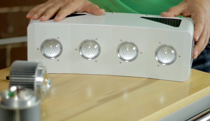

    Projekt służy do oświetlania roślin, dzięki czemu mogą rosnąć bez względu na aktualne warunki pogodowe. Lampa bazuje na technologii LED. Seria czterech lamp LED z zamontowanymi soczewkami umożliwia skupienie światła w określonym miejscu. Cała lampa ma wbudowany sterownik lamp ( jasności i drivery dla lamp LED), wentylator, złącze zasilające i włącznik główny. Sposób montażu lamp pozwala lepiej wykorzystać światło generowane przez lampy LED, które skupiane jest na oświetlanej roślinie. Cały proces tworzenia projektu można podzielić na kilka etapów, początkowo twórcy musieli znaleźć dość wydajne źródło światła, ale jednocześnie niedrogie. Postanowili wykorzystać technologię oświetleniową LED. Później odpowiedni montaż źródeł światła i soczewkę i ostatecznie połączyć wykorzystanych elementy w całość. Lampa maksymalnie zawiera 4 moduły LED, ale można zamontować 1 czy 2, w zależności od potrzeb. Maksymalnie lampa pobiera do 200W. Najnowsza wersja lampy umożliwia również dobór koloru oświetlenia. Twórcy przez długi czas testowali możliwości lampy, badali wpływ oświetlenia i rodzaju oświetlenia na wzrost roślin w poszczególnych fazach wzrostu. Okazało się, że rośliny wymagają oświetlenia o różnej długości fali w różnych fazach.

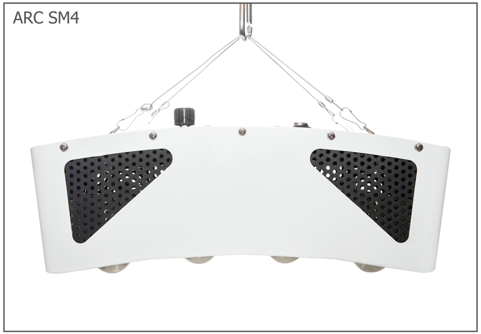

    Aktualna wersja lampy:
    ARC Series - lampa LED przeznaczona dla roślin

    Bez sensu stosowanie białego światła, dużo lepsze efekty by były gdyby dać tylko czerwone i niebieskie diody, to tych długości światła potrzebują rośliny.
