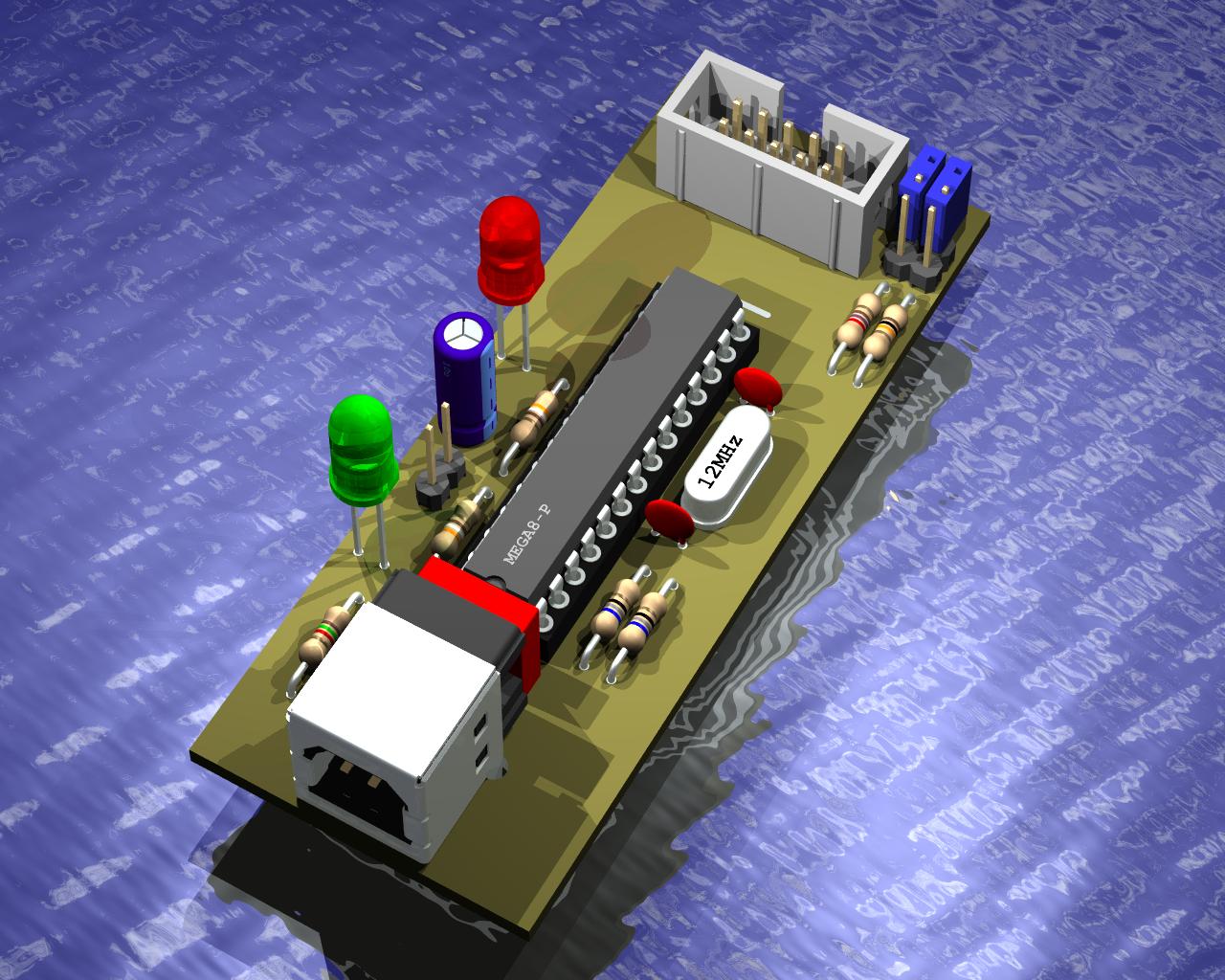

    Mam mały problem, otóż jakiś czas temu ktoś poprosił mnie

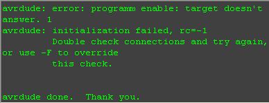

    abym mu zrobił programator na usb dla avr. W końcu go zrobiłem wraz z podstawka dla attiny13. Niestety nie działa jak powinien. To znaczy Windows i linux go wykrywają bez problemu, pali się czerwona led, podczas gdy chcę na przykład odczytać zawartość pamięci mikrokontrolera lub go zaprogramować zapala się na chwile zielona led ale wyskakuje komunikat, że nie może znaleźć mcu. Jest to projekt z strony usbasp. Nadmieniam, że czytałem parę postów z podobnymi problemami. Sprawdziłem podstawke na innym programatorze - działa, sprawdziłem czy dobrze podłączyłem kanda z strony programatora oraz podstawki - wszystko ok. , sprawdziłem też wsad - wyglądana to, że ok. Kończą mi się pomysły co może być nie tak...Nie ma komunikacji pomiędzy programatorem a mikrokontrolerem, z tego co doczytałem to może być to coś z zasilaniem mikrokontrolera. Proszę o jakieś porady jak ten problem rozwiązać. Tak wygląda sprawa podczas pracy. Screen "brak zasilania na mcu" nie mojego autorstwa, ale dokładnie to samo mam podczas programowania.

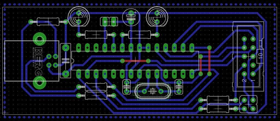

  • #8 12771965
    lumpus
    dondu napisał:
    więc zrób to co napisałem w poprzednim poście.
    Poczytałem i sprawdzałem wygląda na to, że mam wszystko ok.
    Co do schematu od strony programatora to jest w moim 1 poście.
    Dodam schemacik a raczej pcb podstawki którą używam w 1 poście. Połączenie pomiędzy programatorem a podstawką jest 1 do 1. Nadmieniam iż przewód 10 oraz ta podstwka działa na kupnym programatorze.

    Witam ponownie
    Kurcze, więc sprawdziłem na tym mkAvrCalculator ten programator i jestem zaskoczony, gdyż na tym sofcie działa idealnie : wykrywa mcu, czyta pamieć, locbity itd - nie ma żadnego problemu. Jednak ja bym chciał by działał na linuksie pod AVR8burn-o-mat. Co mam zrobić by zaczął działać na nim?

    Więc udało mi się uruchomić ten programator, śmiga aż miło na linuksie.
    Przyczyną nie działania było nie załączenie 2 zworek (załączałem tylko 1).
