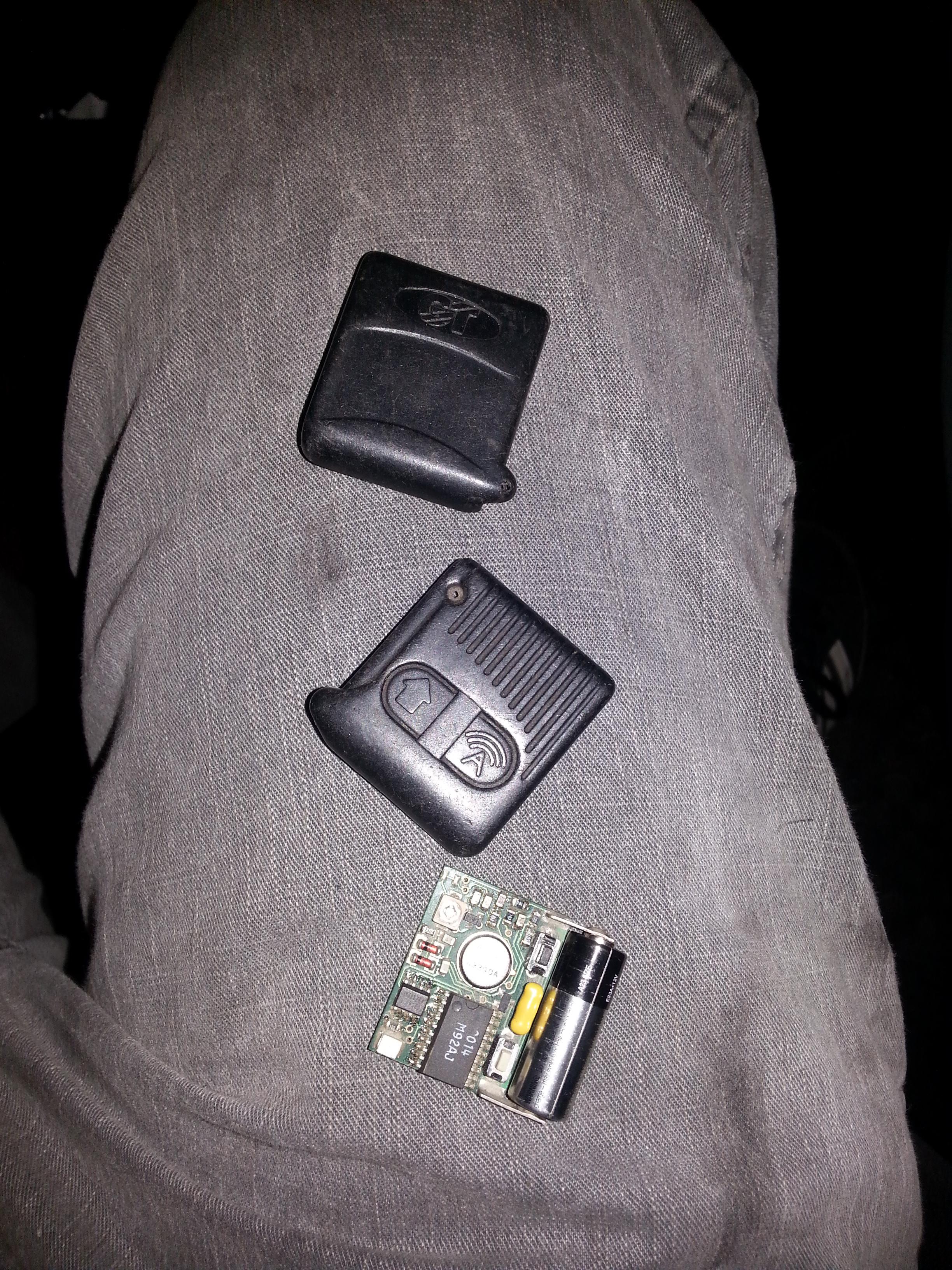

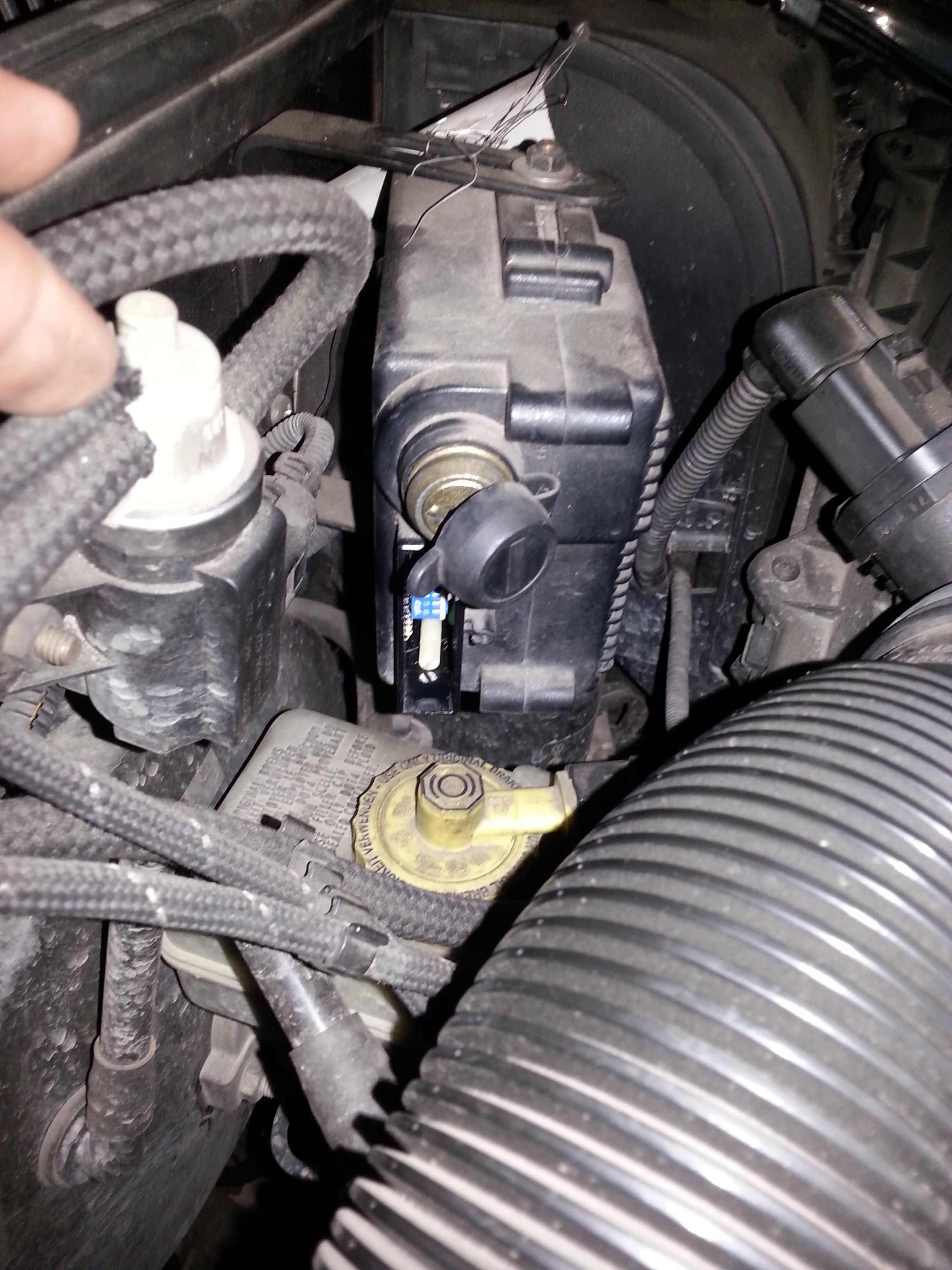

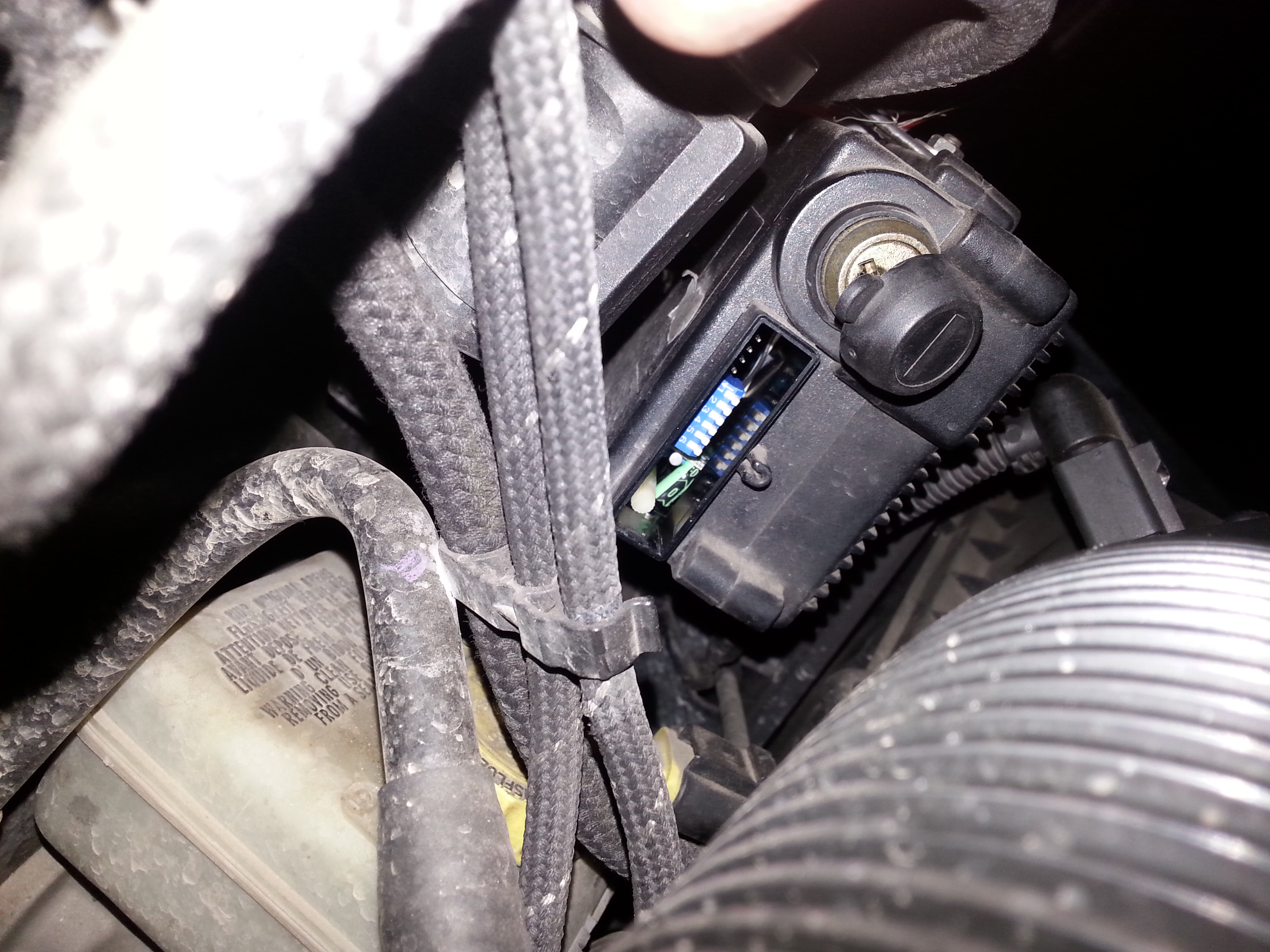

    Witam, jakiś czas temu przestał mi działać pilot od alarmu i centralnego zamka w golfie 4 alarm gt (bateria została wymieniona), oddałem samochód do elektryka ale nie podołał, alarm to GT najprawdopodobniej 123 ale pewności nie mam, wrzucę zdjęcia może ktoś wie jaki to alarm i jak go ożywić.
    wiem że alarmy gt z pilotami programuje się na switchach ale żadna metoda jaką znalazłem nie działa. Proszę o pomoc.
    Sprawdziłem, centralka to gt123, wszystkie bezpieczniki całe, styki czyste, płytka centralki wyglada na idealna.
    Po wyłączeniu kluczykiem centralki w samochodzie świeci dioda, w żadnym innym przypadku nie działa, pilot wyglada na cały trochę zciurany ale cały, po wcisnieciu głównego (A) albo strzałki dioda na płocie świeci ale brak reakcji, pilot zanim całkowicie przestał reagować działał raz na ruski rok aż wreszcie przestal

    musisz znaleść instrukcję kodowania pilota do tego alarmu jeżeli to nie pomoże to może być uszkodzony odbiornik radiowy w alarmie

    to możliwe że masz uszkodzony odbiornik radiowy w alarmie skoro 2 piloty nie dają się wkodować mało kto podejmie się naprawy lepiej wymienić na nowy w chwili obecnej raczej nie kupisz już alarmu kompaktowego więc będziesz musiał przerobić instalację alarmową

    Alarm to 123 i mam tylko jeden pilot, dzis kopalem przy nim i zauwazylem ze dioda zaczela migac kiedy dwa "sonary" wykryja ruch w samochodzie. Ale pilota jak nie widzial tak nie widzi.

    Pilot na pewno programowany jest przez przełączenie zworki w centralce i wkodowaniu (max do 7 pilotów) tak jak sam piszesz, jeśli nie będziesz dalej naprawiał tematu samego pilota mogę odkupić jak masz go utylizować.
