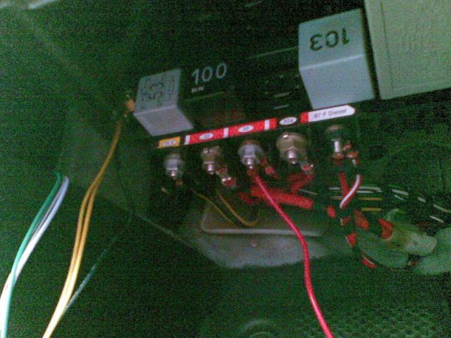

    Witam zakupiłem centralkę Noxon T5 aby mieć zamek centralny z pilota. Mam jeden problem. Wszystko dobrze podłączyłem ale nie moge zamknąć auta gdy nie jest przekręcony kluczyk w stacyjce. Otworzyć natomiast mogę. Podłączyłem wszystko dobrze gdyż w innym aucie ta centralka działa. Poradźcie co mam zrobić :D . Jest to pewnie jakiś problem z zasilaniem tylko nie wiem jaki...

    Chodziło mi o to że w innym aucie ten sam model centralki założyłem bez problemu ;) Dodam jeszcze że np radio bez zapłonu też mi nie działa. Zasilanie podłączyłem do środkowej śruby pod kierownicą. Może szukać gdzieś indziej stałego 12V?

    Co jest napisane przy tej śrubie?
  • #6 12772489
    stasiek008
    Właśnie nie. Nawet w poradniku kazali podpinać się pod zasilanie na tej śrubie. Bardzo mnie zastanawia czemu otworzyć auto wtedy mogę a zamknąć już nie zamknę bez zapłonu.

    Napisane jest "30"

    30 oznacza stały plus, ale dla pewności sprawdzi Kolega czy faktycznie jest stały.
    I przeciągnie Kolega ten przewód jakoś tak żeby szedł jak inne przewody poukładane a nie sam jak palec wisiał, bo łatwo można taki przewód uszkodzić i wgl. robi się ogólny bałagan.

    Nie mam obecnie miernika ;/ Ale w każdym poradniku podłączają + do tej śruby, próbowałem jeszcze podpinać się do zapalniczki i pod stały prąd do akumulatora i dalej tak samo ;/

    Ze sterowaniem podłączyłem się w drzwiach kierowcy. kabel od otwierania jest żółto zielony a od zamykania żółto niebieski. Masę wziąłem z blachy spod kierownicy a zasilanie z środkowej śruby również z pod kierownicy.

    Problem rozwiązany. Próbowałem zamykać centralką a czujnik od zamkniętych drzwi nie działał ;) dzięki wielkie
