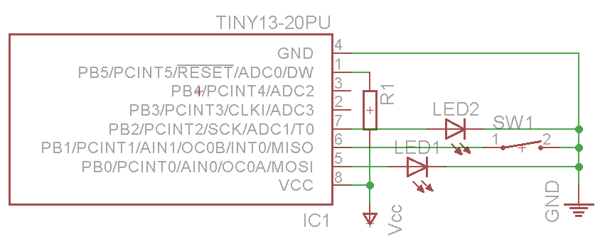

    Witam, napisałem program który ma za zadanie po wciśnięciu przycisku zapalić diodę aż do puszczenia przycisku. Gdy przycisk zostanie puszczony ma na 5s zapalić drugą diodę i następnie ją zgasić. Jeśli w czasie gdy dioda2 się jeszcze świeci zostanie wciśnięty przycisk ma zostać zgaszona dioda2 i zapalona dioda1.
    Teoretycznie wszystko napisałem jednak w czasie działania pojawia się pewien błąd.
    Czasami gdy puszczam przycisk, zamiast dioda1 zostać zgaszoną i dioda2 zapaloną to dioda2 tylko mignie i nadal pali się dioda1. Czasem zdarza się też na odwrót w momencie wciskania dioda1 tylko mignie a dioda2 się zapalna na te 5s. Jeśli mógłbym prosić o spojrzenie kogoś bardziej doświadczonego na mój kod i pomoc w znalezieniu problemu.
    mój kod:
    Kod: C / C++
    Zaloguj się, aby zobaczyć kod
    Podłączenie:

    Problemy są dwa: błędna konstrukcja kodu i użycie przerwania od przycisku.
    Zacznij od zaprogramowania timera tak, żeby zgłaszał przerwania z częstotliwością np. 100 Hz (tryb CTC). Zrób pustą pętlę główną. W przerwaniu timera sprawdzaj programowo stan przycisków i reaguj. Przyda się konwencja automatu:
    Kod: C / C++
    Resztę dopisz sam...
