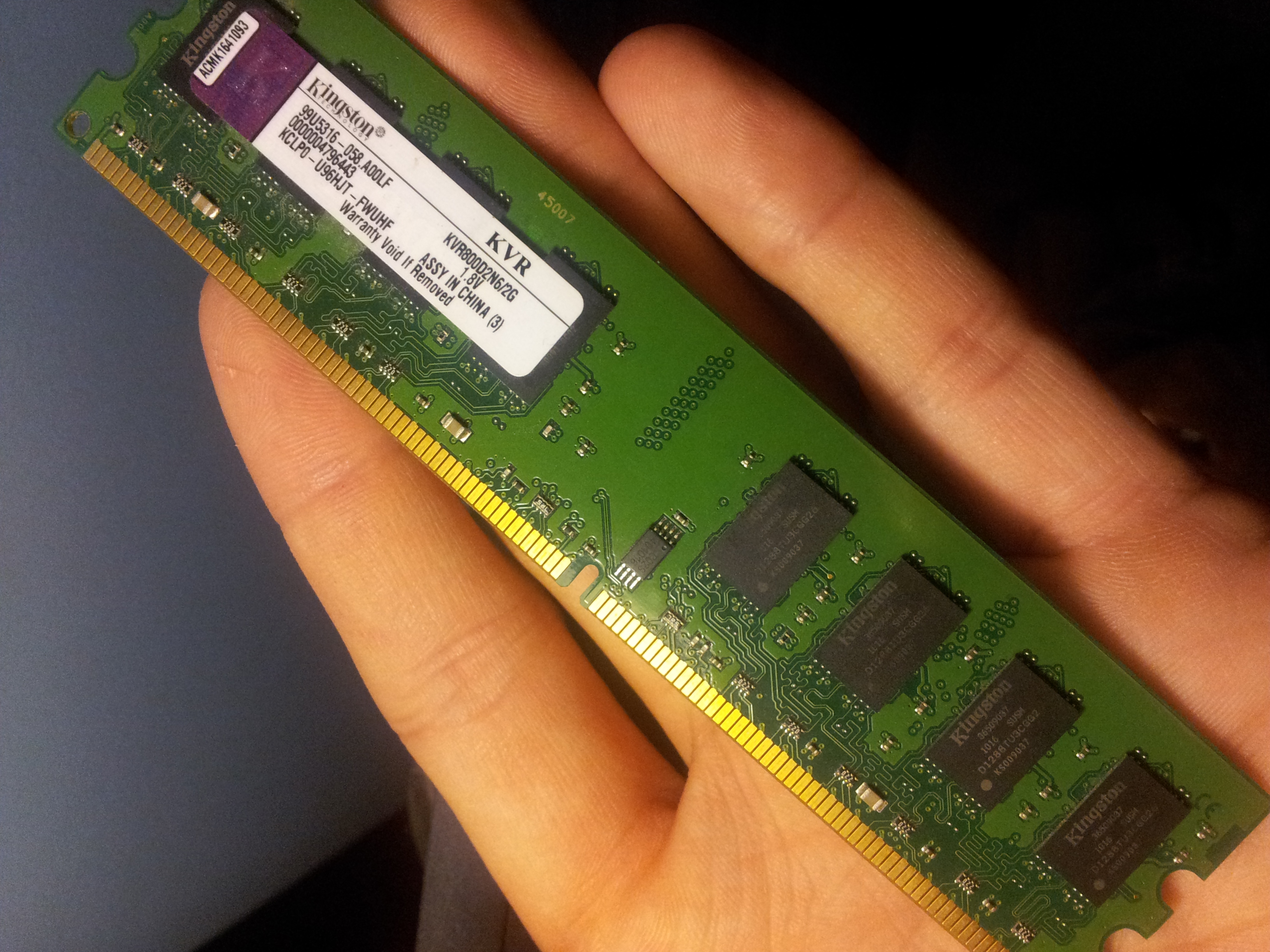

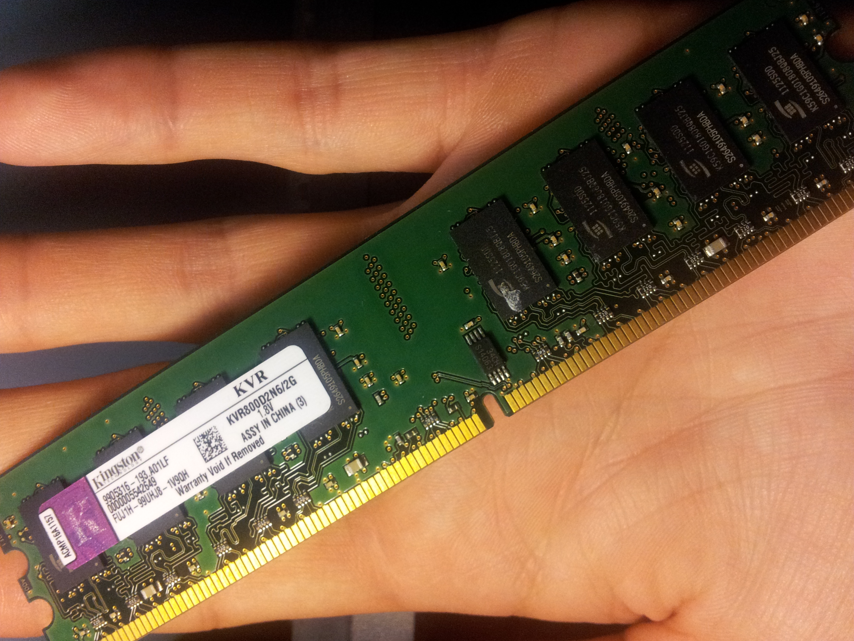

    Podaj jakie są te kingstony . Jak kolega wyżej pisze MCP73 ma tylko jeden kanał i nie obsługuje dualu. Jak pisałem wcześniej :
    Podaj dokładne oznaczenie tych pamięci i dla pewności zobacz przez szkło powiększające na te małe moduły - co na nich pisze.

    kamilm123
    Jak podkręcić RAM Kingston 2x2GB DDR2 800 po OC procesora E8400? Jak podkręcić RAM Kingston 2x2GB DDR2 800 po OC procesora E8400?

    elmłot
    Jak widzisz nie są to identyczne pamięci , mimo tego samego oznaczenia sa na różnych chipach. Napięcie można im podnieść do 1,9V - 1,95V i próbować kiedy przestaną stabilnie działać , czy to będzie 860MHz czy może mniej. Timingi bez zmian. Raczej nie cieszą się dobrą opinią odnośnie kręcenia. Jedna z nich wcześniej będzie odmawiać posłuszeństwa , jednak kingston nie udostępnia danych o modułach z których zrobił pamięć, więc nie wiem która kość jest lepsza (czy są różnice między nimi) i ile można z nich próbować wyciągnąć.

    kamilm123
    Ta z modułami Kingston ma już jakieś 3 lata a ta druga nawet nie wiem. Ale dzięki, spróbuję kręcić i dam znać.
    edit: Tylko, że moja płyta nie posiada opcji zmiany napięcia RAM...
