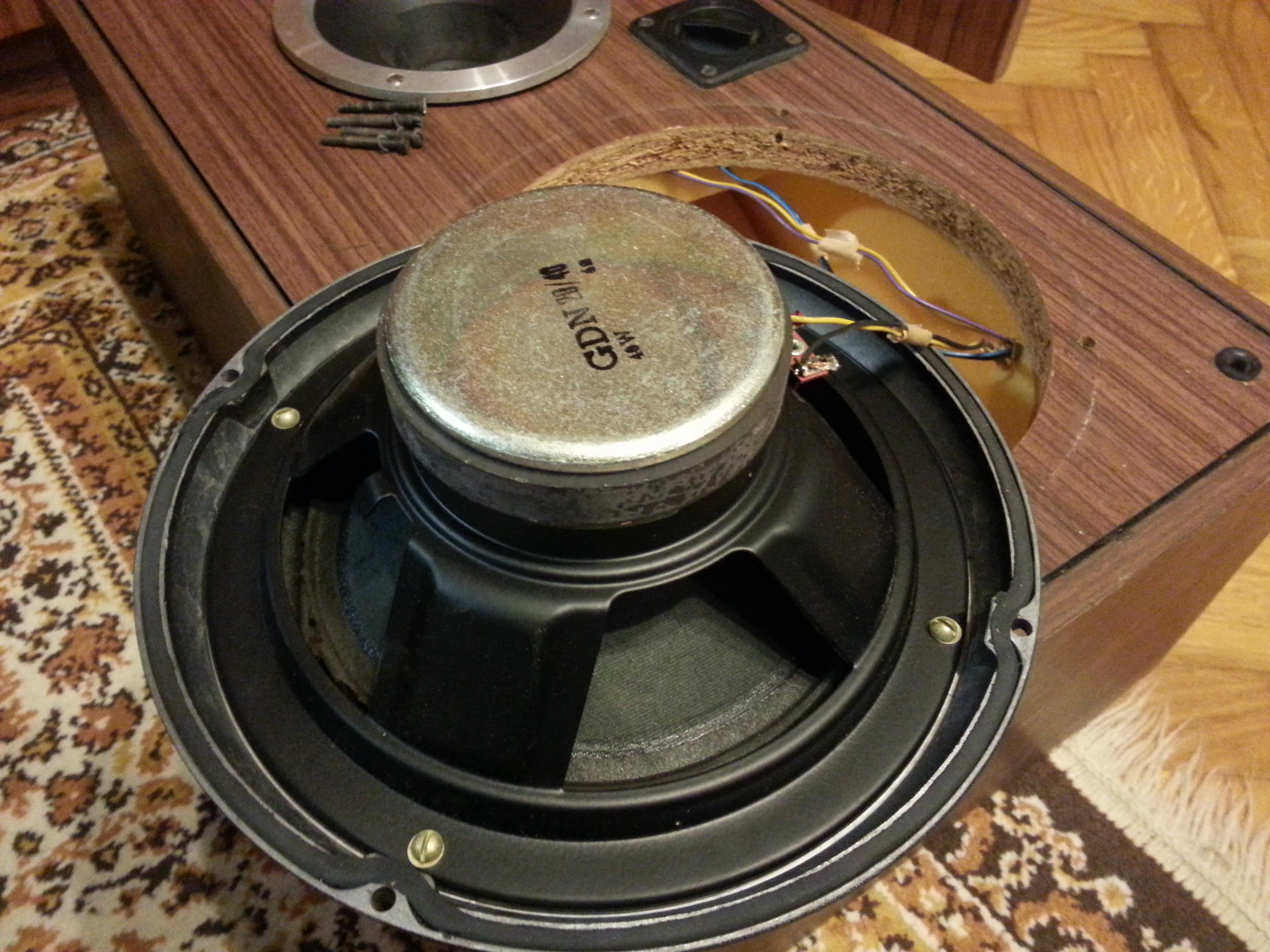

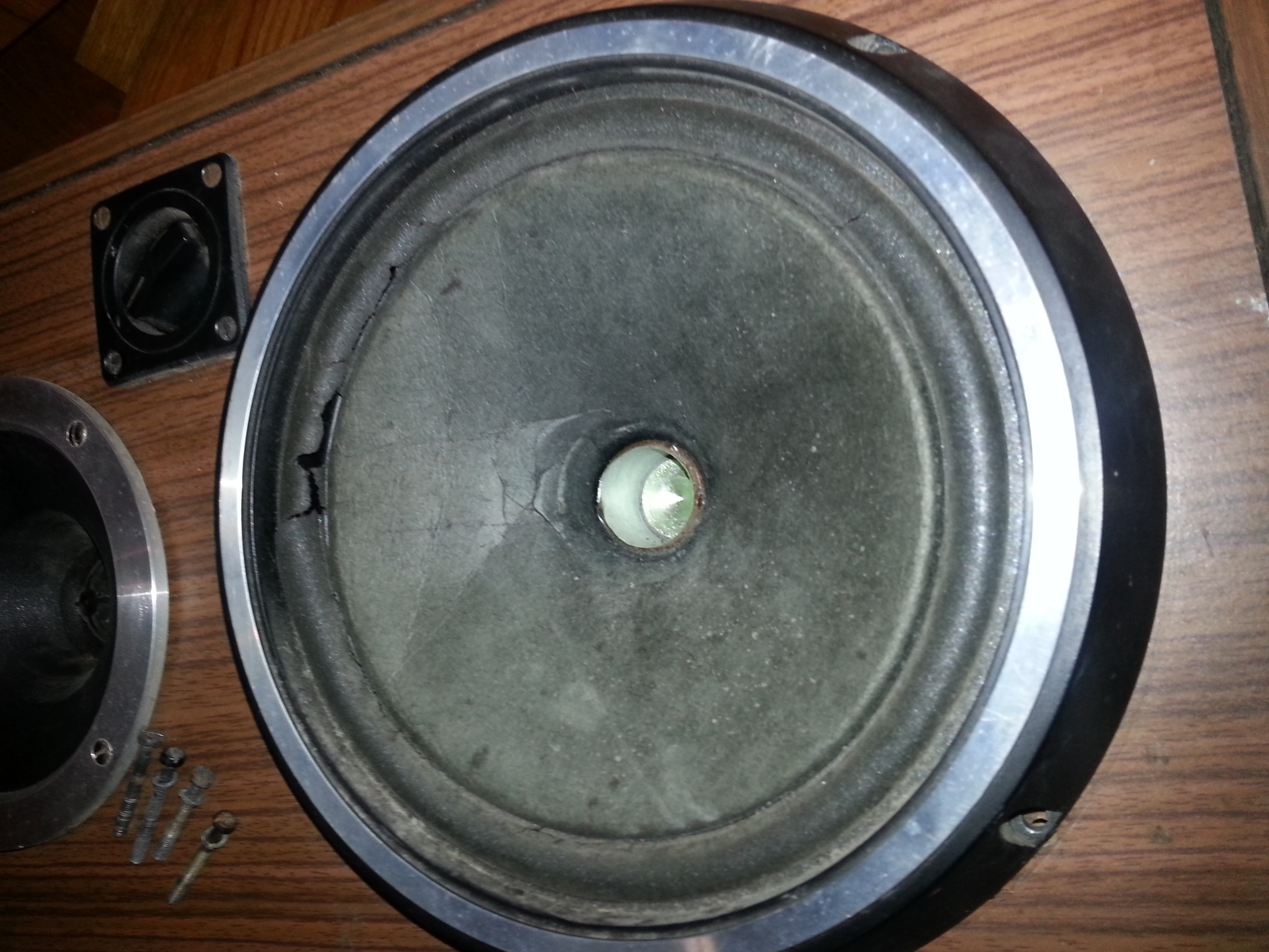

    Witam, tematów o Radmorze już było sporo i przeczytałem też sporo ale ja mam dość sporo pytań, na które ciężko znaleźć konkretne odpowiedzi dlatego założyłem nowy.
    No więc sytuacja ma się tak. Mam wzmacniacz Radmor 5102, raczej sprawny prawie w 100% (może poza jakimiś podświetleniami) i jeszcze nie regenerowany. Do tego mam 4x kolumny ZG30C114 i 5 głośników:
    * 2x GDN 20/30 4 Ohm (Tonsil)
    * 1x GDN 20/40 8Ohm (nie ma nadrukowanego producenta, czyli nie Tonsila?)
    * 1x GDN 20/40 4Ohm (nie mam pojęcia jakiego producenta - w ogóle nie gra)
    * 1x GDN 20/30 8Ohm (Tonsil - zregenerowany/sprawny)
    Wzmacniacz 2x25W i 2x15W 4Ohm.
    Wszystkie głośniki, oprócz tego zregenerowanego, chciałbym oddać do serwisu w celu regeneracji. I tak, głośniki 30W 4Ohm są dedykowane do tego wzmacniacza więc tu nie ma problemu - regeneracja i wstawiam je w kolumny podpięte do wyjść 25W.
    1. Czy jest sens kombinować coś z tych pozostałych głośników, tak żeby podpiąć je pod wyjścia na tył po 15W?
    Z tego co czytałem to głośnik z impedancją 8 Ohm podpięty do wzmacniacza 25W 4 Ohm będzie grał jak 12,5W.
    2. Czy serwis będzie w stanie z tych 8 Ohmowych zrobić 4 Ohmowe? Z tego co widziałem, zestawy naprawcze do głośników mają cewki o impedancji 4 lub 8 Ohm. Ale podejrzewam, że nie wystarczy zmienić cewkę, żeby impedancja głośnika była 4 Ohm...
    Bardzo bym prosił o jakieś opinie. Co zrobić żeby było dobrze? Chciałbym sprawę załatwić solidnie ale i tak żeby obyło się bez kupowania nowych głośników. Chyba, że jest to kompletnie bez sensu to mogę sprzedać te, które mam i kupić nowe. Bardziej mi zależy na odrestaurowaniu całego zestawu porządnie niż na oszczędzeniu 100zł.
    3. Jeśli nigdy nie regenerowałem głośników to jest sens się za to zabierać? Czytałem o tym i widziałem poradniki ale była też mowa o jakimś centrowaniu i że nie jest to takie proste...
    4. Jeśli jest możliwość zmiany impedancji głośnika (z tego co wiem nazywa się to przewinięcie głośnika) to jaki jest to mniej więcej koszt?
    5. Głośnik, który jest na zdjęciach kompletnie nie gra. Jest możliwość jego naprawy czy kosz?
    Z góry dzięki za wszelkie sugestie i w miarę możliwości prosiłbym o pisanie w miarę zrozumiale, jak dla kogoś kto nie jest w tych sprawach za bardzo obcykany :)

    Raczej nie chciałbym kupować innych kolumn. Z tego co czytałem to te są w stanie grać bardzo ładnie a nie potrzebuje jakiejś niesamowitej mocy. Chciałbym odrestaurować to co mam. Widziałem, że regeneracja w serwisie radmora kosztuje 35zł za sztukę + wysyłka 15zł w jedną stronę. Ewentualnie w jakimś lokalnym serwisie.
    Tylko teraz nie wiem co z tymi głośnikami na tył. Z tych co mam: GDN 20/40 8Ohm, GDN 20/40 4Ohm, GDN 20/30 8Ohm coś można sensownego zrobić czy lepiej kupić parę GDN 20/30 4Ohm Tonsila? Złożyć dwa takie same zestawy kolumn i po sprawie. To co zostanie sprzedać :)

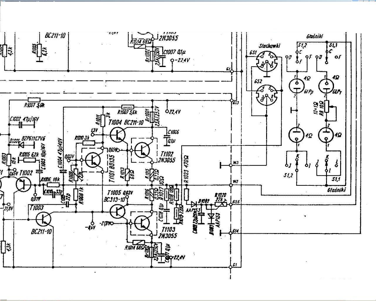

    rafu997 napisał:
    Rozumiem, że wzmacniacz ma wyjścia 2x25 i 2x15.
    Źle rozumiesz wzmacniacz ma wyjście 2*25w przy 4omach lub 2*15w przy 8 omach to co się pojawia na tyłach nie można traktować jako normalnie wyjście bo np. przy sygnale mono gdzie nie ma różnicy między kanałami lewym i prawym na wyjściu tylnym nie ma wcale sygnału. Tylne głośniki grają tylko gdy jest różnica między kanałem lewym i prawym i odtwarzają tylko tą różnicę. załóżmy że odtwarzana jest jakaś muzyka z wokalem wokal jest identyczny w kanale lewym i prawym a sygnał muzyki jest inny to na tyłach będzie słychać tylko muzykę prawie bez wokala. Z racji tej że głośniki tylne połączone są szeregowo to też nie można tego traktować jako wyjść *2 bo jak już ktoś chce traktować jako wyjście to jedynie można to traktować jako wyjście *1 z możliwością podłączenia 2 głośników. Sam mam 2 różne komplety głośników do radmora 2 są 4 omowe 2 8 omowe i mi w sumie najlepiej pasuje podłączenie na przód 8 om a na tył 4 omy bo przy odwrotnym podłączeniu tyły grały bardzo cicho.

    Ok, pomału składam sobie to wszystko. Zregenerowałem głośniki i mam problem z jednym z nich. W sumie wygląda na to, że wyszedł najlepiej z wszystkich, które regenerowałem ale coś w nim stuka przy większych basach. Takie puknięcie przy większym wychyleniu. Nic nie ociera, jest idealnie równo, ładnie gra dopóki nie podbiję trochę głośniej niskich tonów. Drugi głośnik mam niby ten sam, też ładnie wszystko zostało spasowane i przy tych samych ustawieniach gra ok. Nie stuka.
    Delikatnie ruszając membraną w głośnikach w górę i w dół nie wyczuwam żadnej różnicy.
    Druga sprawa.
    Podłączenie dwóch kolumn do jednego wyjścia w wzmacniaczu wchodzi w grę? Wiadomo, że ciszej będą poszczególne grały ale w ten sposób bym chciał podłączyć łącznie 4 kolumny.
    Wszystkie głośniki 30W 4Ohm. Jak to mogłoby wpłynąć na wzmacniacz? Jeśli już, to równolegle czy szeregowo?
    Dzięki za odp!

    Równolegle - możesz uszkodzić końcówki mocy. Szeregowo - całość zagra gorzej niż z dwiema kolumnami. Reasumując - nie ma to sensu. Podłącz drugie dwie kolumny do wyjść tylnych.

    Przypuszczam, że działają lecz inaczej niż Ty oczekujesz. To jest quasi quadro a nie podwójna stereofonia. Poczytaj ze zrozumieniem, co zostało napisane na ich temat w tym wątku.

    Żeby zagrały tyły muszą być do tyłu podłączone oba głośniki do tylnych gniazd i musi być dobry efekt stereofoniczny na sygnale mono tyły nie grają.

    Ja wiem, że na tyle gra różnica lewego i prawego kanału i musi być stereo. Nie wiedziałem jednak, że trzeba podłączyć dwie kolumny jednocześnie :) I faktycznie po takim podłączeniu tył gra no ale wiadomo jak... W innym temacie czytałem, że można podłączyć któryś kanał do masy i wtedy grają tak, jakby przekręcił pokrętło lewy-prawy w lewą stronę.
    Coś takiego:
    oj napisał:
    Może tak;
    Trzeba zewrzeć oba złącza gniazd tylnych głośników (minusowe) kanału L i P do masy.
    Przy takim zmodyfikowaniu wszystkie kolumny mają mieć impendancję nie mniejszą niż 8Ω
    Tylko właśnie problem z tym 8Ω. Ja mam wzmacniacz 4Ω i wszystkie głośniki też 4Ω. Da się mimo wszystko jakoś wykombinować, żeby ten tył grał to samo co przód?

    Ale po co? Stracisz efekt stereofonii - poczytaj o niej. A jeżeli musisz podłączać więcej kolumn, nie psuj tego wzmacniacza, on nie nadaje się do łomotu. Zamień na inny.
