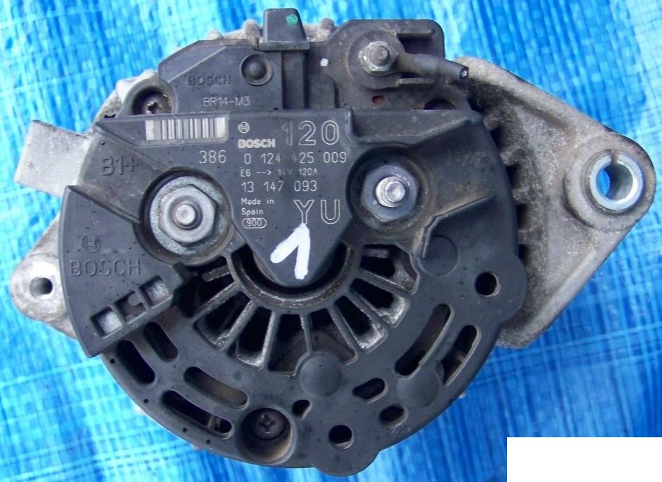

    Od dłuższego czasu nie mogę uporać się wg mnie z usterką / a może nie usterką/ w samochodzie.
    Po "zgaszeniu" silnika, wyłączeniu go i ponownym włączeniu zapłonu ( przekręcony kluczyk) kontolka ładowania po chwili zaczyna migać (pulsować).
    Nie jest to regułą ale dzieje się tak po jeździe samochodem np. w przypadku kiedy pozostaje włączony zapłon bez uruchomienia silnika (temperatura cieczy ok. 80-90C)
    lub /i
    gdy przed wyłączeniem zapłonu działał wentylator chłodnicy i włączam ponownie zapłon co powoduje że za 2 sek. załącza się wentylator chłodnicy (temperatura ok. 90C).
    Napięcie na akumulatorze przy prędkości obrotowej 850 obr/min -4 tys. to 13,9 - 14,4 V ( w zależności od obciążenia i prędkości).
    Czego powodem jest mruganie kontrolki ładowania ?

    Sprawdź przewody i kostki,mocowanie na alternatorze regulatora napięcia,szczotki i komutatory(powierzchnie na wirniku,gdzie pracują szczotki),bo jak już są powycierane,to może kontrolka pulsować,a najlepiej wymontować alternator i dać do sprawdzenia,bo może się okazać,że też któraś dioda kończy żywot,lub zwarcie na uzwojeniach.

    1. wiązka elektryczna, połączenia - sprawdzone
    2. przewody i kostki, alternator wymenione łożyska, szczotki i pierścienie ślizgowe na na wirniku - ok
    3. "bo jak już są powycierane,to może kontrolka pulsować" - kontrolka miga ja silnik nie pracuje ( nie obraca się) i nie jest to od razu po właczeniu zapłonu
    Alternator był wymontowywany a jeśli chodzi o "dać do sprawdzenia,bo może się okazać,że też któraś dioda kończy żywot,lub zwarcie na uzwojeniach" - jeśłi wyeliniuje inne możliwości to dopiero podejmę dalsze kroki aby inni mogli zarobić :)

    Więc w czasi pulsowania, odłącz przewód wzbudzenia od alternatora.

    Ten cieńszy, jak odkręcisz to będziesz wiedział z której strony leży problem.

    Problem rozwiązany.
    Okazało się że w alternatorze miałem zamontowany regulator na 2 piny ( wtyczka) ale tylko jeden z nich był podpięty.
    Wymieniłem na właściwy jak na foto wyżej.
    Jak na razie wczesniejsze objawy nie występują (odpukać w niemalowane).
