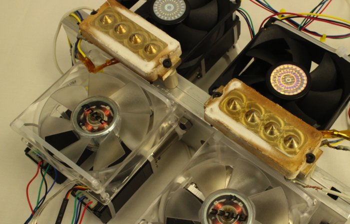

    Głównym założeniem przy budowie projektu i oprogramowania było stworzenie jak najprostszego interfejsu do obsługi, które nie wymagałoby specjalistycznej technicznej wiedzy chociażby w kwestiach modelowania. Twórcy opracowali - i dalej pracują - nad oprogramowaniem, stylizowanym na grach komputerowych, służącym do skanowania i modelowania elementów 3D. Po zakończeniu modelowania, wystarczy nacisnąć przycisk "Drukuj". Podobnie jest ze skanowaniem, wystarczy nacisnąć jeden przycisk, aby zeskanować już istniejący przedmiot. Ciekawym rozwiązaniem jest również zastosowanie aż 8 głowic drukujących, które mogą pracować równocześnie, co widać na filmie znajdującym się na stronie źródłowej. Dzięki zastosowaniu większej ilości głowic, można wydrukować w tym samym czasie więcej materiału, nawet przy mniejszej prędkości drukowania. Głównym założeniem było też zapewnienie jak największej niezawodności, aby zminimalizować czas poświęcony na ustawienia i kalibracje...
    Twórcy udoskonalili samą technikę kalibracji i drukowania, tak, żeby nie trzeba było co chwilę regulować pozycji głowicy czy innych elementów. Do drukowania wykorzystywany jest materiał PLA, trwają badania nad wpływem materiału na zdrowie, a dodatkowo przy wylocie powietrza, twórcy umieścili filtr, pochłaniający część zanieczyszczeń. Dodatkowo w obudowie zamontowano uchwyty do umieszczania szpuli z materiałem drukującym, co eliminuje potrzebę stosowania dodatkowych stojaków ze szpulą.
    Poniżej zdjęcie drukarki:
    Drukarka i skaner 3D w jednym urządzeniu z dedykowanym oprogramowaniem
