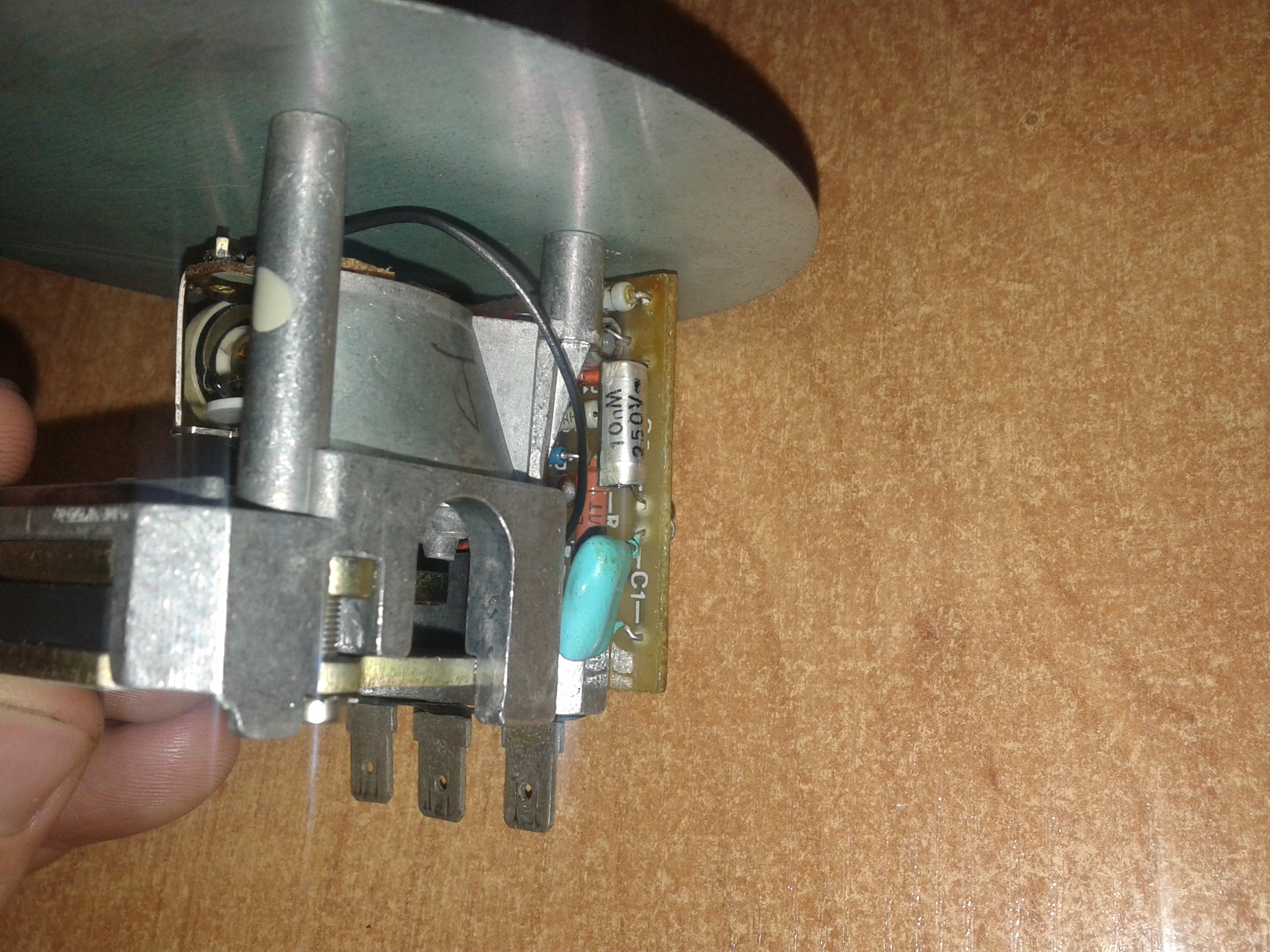

    Podłączyłem sygnał pod sterowanie cewki i wskazywał ok. 500/600obr na wolnych obrotach. Zgodnie z poradą wymieniłem kodensator na 470uF 16V z tym, że nie wiem czy ten, bo coś jest nie tak. Od razu po odpaleniu obrotomierz leci po za skalę. Wymieniłem kondensator C4 umieszczony zaraz za tarczą, największy na płytce. Było na nim napisane 220nK 250V czy coś w ten deseń...
    Elektronik ze mnie żaden także prosiłbym o wytłumaczenie co zrobiłem nie tak i co ewentualnie poprawić...

    Jeśli wymieniłeś kondensator "mikrofaradaowy", to nie. Miałeś wymienić "nanofaradowy", czyli taki o rząd jednostek mniejszy. Odkręć płytkę, wstaw zdjęcie całości.
  • #13 12841171
    tomekfso98
    Obfociłem jak się dało bez zrzucania tarczy, a co za tym idzie i wskazówki... Ten akurat nie był jeszcze ruszany, za wyjątkiem rezystora. Na ostatnim foto opis 'pinów' i umiejscowienie oraz parametry kondensatorów.

    Wymień 220nF na 470nF - reszta tak, jak już ktoś, kiedyś pisał, jak przerobić obrotomierz z 125p do 126p.

    Wymieniłeś elektrolity. Niepotrzebnie. Wróć do pierwotnych wartości. Możesz ewentualnie wymienić na jakieś nowe przyzwoitej jakości. Ten 220 nF, który wymień na 470 nF nie musi być na tak wysokie napięcie.
