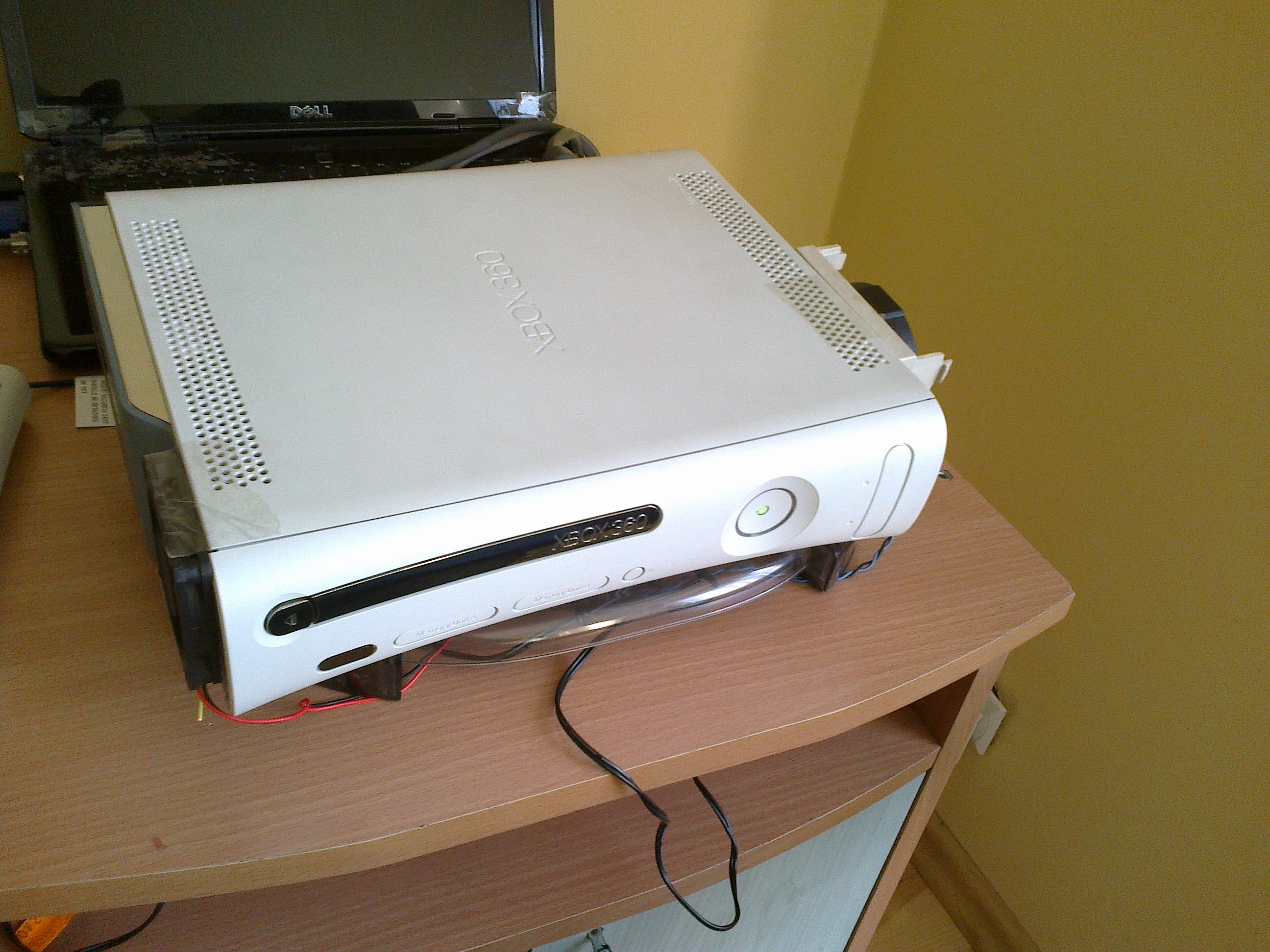

    Chcę się zapytać, czy takie ułożenie wentylatora jest zdrowe dla konsoli.
    Powietrze jest wtłaczane do środka.

    Ja to wołałbym żeby wydmuchiwał, mniej kurzy się w środku.

    Czyli lepiej go odwrócić?

    To i tak nic nie da. xenon to xenon, i tak padnie.szkoda zachodu.
  • #5 12782925
    remek002
    Możliwe, że nie padnie.
    Tak czy siak - lepiej niech wdmuchuje, bo dwa oryginalne wentylatory wyciągają powietrze, a tędy co jest dostawiony wentylator zasysają powietrze.
    Lepiej będzie jak dasz go od strony napędu, z tej strony jest radiator od GPU, niż z tej co teraz jest radiator od CPU.
    Lepiej niech dmucha na GPU niż na CPU.

    Uszczelniłem tunel, zamontowałem jeszcze wentylator od góry, tak to wygląda.
    Xbox 360 Xenon - Wtłaczanie powietrza do konsoli [zdjęcie]
    Jakie jest traz prawdopodobieństwo, że konsola padnie?
    Jakie wcześniej, a jakie teraz.

    Czy teraz jest dobrze? Czy może dać obydwa na dół?

    Zrezygnowałem z tego pomysłu, zamiast tego zrobiłem własną podtawkę chłodzącą i w laptopie zamiast 55 c przy obciążeniu mam teraz ~40 c
