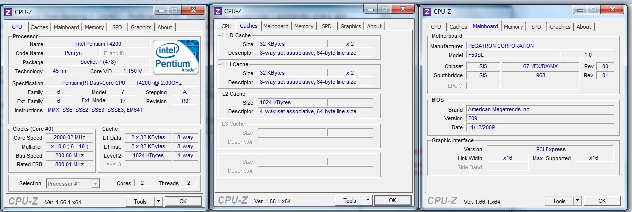

    Witam Mam taki małe zapytanie obecnie mam procesror IntelŸ PentiumŸ Dual Core T4200 więcej danych w załączniku Asus x61sl F50sl - Czy Intel Core 2 Duo T9600 będzie kompatybilny?
    I chcę dać taki: http://allegro.pl/nowe-intel-core-2-duo-t9600-2-80ghz-6mb-1066-i3521914223.html
    I nie wiem czy mi to pójdzie ,a głównie chodzi o magistralę FSB obecnie na procesorze mam 800 MHz
    1 Czy to ma jakieś znaczenie ,bo producent na stronie asusa dał inne możliwe procesory które mają 1066MHz ( http://www.asus.com/pl/Notebooks_Ultrabooks/X61SL/#specifications )
    więc już zaczełem się gubić ...
    1.Jak to właściwie jest z tą magistralą FSB ?
    2.Czy procesor ma swoją magistralę ,a płyta swoją i muszą być obie takie same ?

    A więc zaryzykowałem kupiłem i już wiem procesor śmiga bez problemu:Asus x61sl F50sl - Czy Intel Core 2 Duo T9600 będzie kompatybilny?
