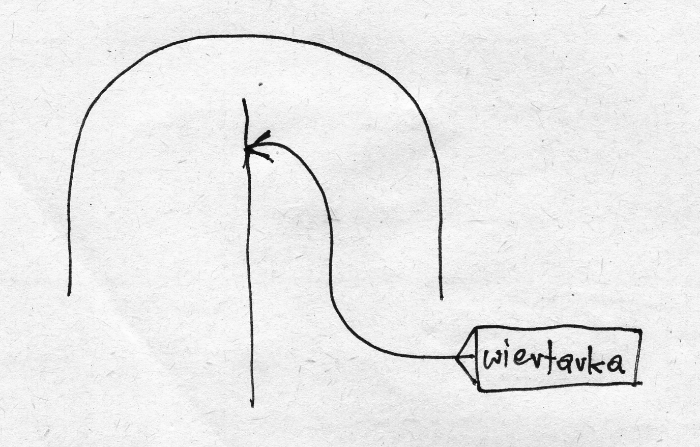

    Cześć,
    Jedno z 2 mocowań czołowych jest ułamane. Mam pytanie z gruntu natury ogólnej, czysto mechanicznej - czy jest jakiś sposób, żeby zrobić dodatkową dziurę obok takiego miejsca na założenie śruby? Nie wiem jakiego użyć fortelu na wywiercenie :-)
    Sytuacja wygląda mniej więcej tak jak na zdjęciu (załącznik)
  • #2 12782875
    blazej.1994
    Poziom 24  
    Musiałbyś pokombinowac z jakimś przegubem. Kiedyś w jakiejś książce widziałem tez przekładnie kątową do wiertarki.

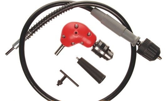

  • #4 12784214
    blazej.1994
    Poziom 24  
    Dokładnie to. Bardzo przydatne urządzenie. Orientuje się kolega jakie są tego koszty?

    anaba255 napisał:
    Rozumiem, że otwór musisz zrobić w plastiku.
    Ten "plastik" jest przymocowany do podszybia z grubej blachy. W końcu każda deska rozdzielcza musi się trzymać nadwozia :-)
    Komplet 165 zł, ale do 30/09/2013 jest promocja dla wałka giętkiego, więc oddzielnie wszystko kupiłem za 109,21 z przesyłką.
