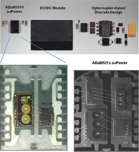

Przyjrzyjmy się bliżej układom z rodziny isoPower i zobaczmy o ile lepsze są od klasycznej implementacji z przetwornicą DC/DC. Na poniższym zdjęciu widzimy porównanie wielkości trzech rozwiązań (od lewej) - układ isoPower ADuM5010, zintegrowana przetwornica DC/DC oraz przetwornica i izolacja na transoptorach oparta o elementy dyskretne. Układ ADuM5010, Wraz z czterema kondensatorami zajmuje około 90 mm² na płytce drukowanej. Natomiast rozwiązanie dyskretne zajmuje aż 470 mm² i posiada aż 16 elementów dyskretnych. Powierzchnia zajęta na PCB jest zatem ponad pięciokrotnie większa. Zintegrowane moduły przetwornic DC/DC mają różną wielkość, ale zazwyczaj problematycznym wymiarem w ich przypadku jest wysokość, co uniemożliwia ich montaż powierzchniowy. Poniżej zdjęcia pokazano mikrofotografię układu isoPower, na których widoczne są transformatory.
Układ widoczny po lewej stronie zawiera w sobie transformator i klucz przetwornicy, natomiast w prawej części znajduje się kontroler sprzężenia zwrotnego i diody prostujące. Trzy zintegrowane transformatory znajdują się w układzie po lewej stronie, jeden (najmniejszy) odpowiedzialny jest za sprzężenie zwrotne. Istnieje możliwość zintegrowania większej ilości transformatorów w układzie w obudowie SSOP, jak widać na zdjęciu po prawej stronie. Jest to układ z rodziny ADuM521x, który oprócz zapewnienia 150 mW izolowanego zasilania zapewnia dwa kanały przekazu danych przez izolację galwaniczną.
