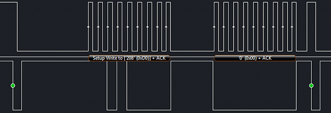

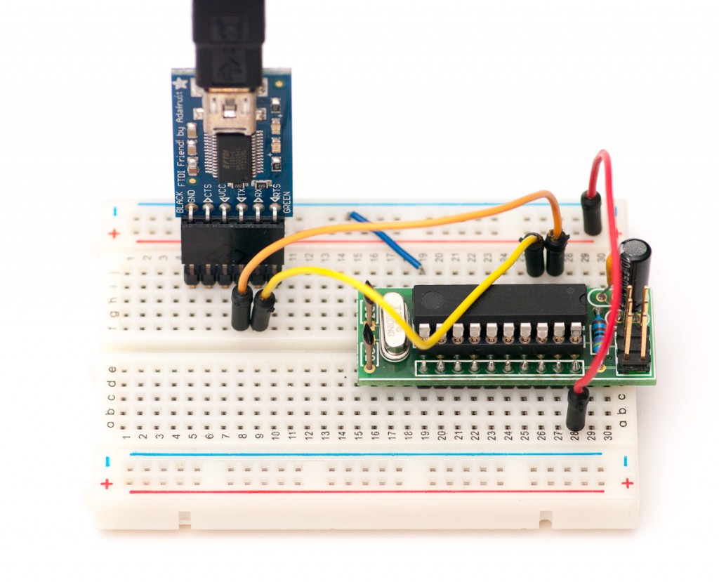

    Autor projektu od dłuższego czasu próbował wykorzystać interfejs PS/2 do innego projektu, ale niestety nie udało się. Wówczas postanowił zbudować prosty analizator, który pozwoli mu sprawdzić jakie dane przesyłane są na liniach interfejsu. Stąd powstał omawiany analizator. Analizator jest bardzo prosty w budowie. Projekt składa się z minimodułu z mikrokontrolerem ATtiny2313 i konwertera USB/RS232, umożliwiającym przesyłanie danych do komputera, gdzie łatwiej je odczytać i analizować, niż przykładowo na małym wyświetlaczu LCD. Ponieważ mikrokontroler ATtiny2313 ma wyprowadzone kolejno piny po jednej stronie, wystarczy proste złącze do wyprowadzenia 8 kanałów analizatora. Część programowa bazuje na projekcie Open Sniffer - opublikowanym na licencji Open Source, analizatorze stanów logicznych między innymi dla Arduino Uno i Arduino Mega. Projekt może nie jest zbyt skomplikowany, ,może być ciekawym doświadczeniem dla początkujących, tym bardziej, że powstał z wynikającej potrzeby, nie był planowany. Na stronie źródłowej znajduje się szczegółowy opis i kod projektu.
    Poniżej przykładowa wizualizacja danych

    Na stronie napisali, że projekt jednak przysporzył trochę problemów i przez to nie jest do końca wart swej realizacji. Występują jakieś problemy z przesyłaniem danych do putty i do tego dochodzi częstotliwość UART.
