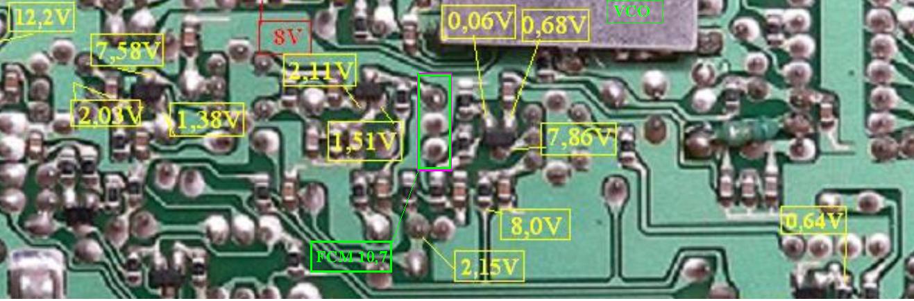

    Szukam schematu do CB radia Uniden PRO 510XL z końcówką m.cz. na LA4446, najprawdopodobniej spalone są dwa tranzystory z których nie mogę odczytać parametrów lub proszę o pomoc w naprawie tego radia.
    Radio nie odbiera sygnału nie słychać szumu w głośniki, nadaje prawidłowo.
    Dokładnie chodzi o te trzy tranzystory w module RX I p.cz.
    U mnie efekt jest taki, że czasami się "odtyka" i działa poprawnie odsłuch, SQ, nadawanie. A czasem się "zatka" i kompletnie brak odbioru. Na trzecim tranzystorze od lewej jest "czułość". Na dwóch pierwszych kompletna cisza.

    SP5ANJ
    Spoczywaj w Pokoju
    telik0006 napisał:
    ... najprawdopodobniej spalone są dwa tranzystory z których nie mogę odczytać parametrów ...
    Dlaczego od razu spalone. :?:
    Sprawdź miernikiem napięcia na E, B i C i już będziesz wiedział - co i jak - .
    Co może być efektem złej pracy :
    FCM 10,7 MHz
    VCO
    Tu masz napięcia na tych tranzystorach :

  • #5 12826723
    telik0006
    Pomierzone. Uszkodzony tranzystor. Proszę o dane jaki dokupić, lub schemat do tego radia.

    SP5ANJ
    Spoczywaj w Pokoju
    telik0006 napisał:
    Pomierzone. Uszkodzony tranzystor. Proszę o dane jaki dokupić ...
    Do częstotliwości 11MHz (popsuty) możesz wykorzystać dowolny ( "dowolny" bez oporników w tej strukturze [nie digi]) tranzystor npn w SMD ze standardową "pinologią" wyjść B-E-C.
    Możesz również wlutować "zwykły" (z technologii przewlekanej) taki jak BC107, BC527 i podobne.

    telik0006
    Niestety wymiana nic nie dała, kolega elektronik poddał się powiedział że bez schematu nic nie zrobi, proszę o pomoc jestem w punkcie wyjścia. Co mam zmierzyć jakie parametry sprazwdzić ?

    telik0006
    Spalone były dwa kolejne tranzystory na wejściu odbiornika i rezystor 470 Ohm w kolektorze drugiego tranzystora, wszystkim dziękuje za pomoc obyło się bez schematu, liczą się tylko dobre chęci i wiedza
