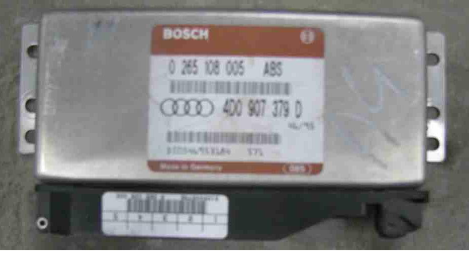

    Witam! Mam takiego paska i widzę, że jest inaczej niż w przypadku napędu na dwa koła osobno są zawory sterowane nie wiem skąd, chyba gdzieś z pod konsoli??
    Ale moje zdziwienie przykuwa co innego a mianowicie:
    Auto przyjechało z niemiec i nie miało wogóle kontrolek ABS/ESP no i oczywiście system nie działał, na Can'ie nie pokazuje błędu ponieważ w kodowaniu jest wyłączone kodowanie chociaż nie wiem czy tam musi byc włączone ale w każdym razie jak włączyłem kodowanie na to dopiero czepiał się do braku komunikacji z ABS a tak na oryginale nie czepiał się do jej braku.
    Chodzi mi o to dlaczego ktoś w RFN włożył tyle trudu w wyłączenie tego systemu tzn głównie mówię o liczniku i kontrolkach a systemu nie naprawił to do nich nie podobne i tak pojawiła mi się myśl że może to było celowe.
    Ktoś mógłby mi powiedzieć gdzie jest sterownik tego ABS? Bo tam gdzie zawsze w tych paskach są tylko zawory tak jak w starszych modelach bywało.
    Pozdrawiam!!!

    Sterownik zblokowany z pompa,auto od turka lub tym podobnych

    Ryłem i sie doryłem wtyczki za schowkiem pasażera. Wogóle nie ma sterownika.
    Co tam powinno być? Coś takiego jak to na focie?
    Pierwszy raz na oczy widzę taki ABS w Passacie po lifcie. Pozdr.

    Witam. Mam Passata ten sam rok ale bez napędu 4x4 i też mam ten sterownik. Z tego co wiem to jest sterownik ESP.
    Dodatkowo jest pompa ESP z czujnikiem ciśnienia pod pompą ABS.

    Aha widocznie taka wersja jakaś wczesna dokładnie tak jest. Wiesz jaki masz numer sterownika? Tego pod dywanem?

    Zamówiłem z końcówką D bo widzę, że są jeszcze z 3go miesiąca 2001roku i są tylko takie w nowszych rocznikach sprzedawane jako sterownik ESP. Zobaczymy. Tanie jak barszcz.

    Już wiem jaki bo dzwoniłem do serwisu okazuje sie że ma być z końcówką E.
    Teraz już mam taki i jest lepiej niż z końcówką D bo tamten jest do 2koła napęd a E do allroada.
    Ale jest kolejny dziwny problem Wszystkie odczyty parametrów jazdy czujników itp są ok, zaadoptowałem czujnik kąta itp i jest jeden błąd a mianowicie sprawdź błędy sterownika silnika, ale niestety na sterowniku silnika nic nie ma ;/

    Okazuje się że był to 2,5 kiedyś i założyli mu niby AWX (po rozrządzie) ale sterownik od 101ki z zegarem. No i tamten sterownik nie gadał z tym sterownikiem ESP. Wgrałem mu jakiś tam wsad od 130ki avf i na razie jest ok. Parametry pompek w miarę ok żar tez jest więc jak spalanie nie zwariuje to będzie tak jeździł.
    Ale z uwagi na to, że wymienili mu zegar a tam jest bak od 4x4 czy tam od 2,5 sam nie wiem ale jest inny niż w 1.9 to pokazuje tylko do połowy na pełnym baku. Parametry pływaka itp są ok po prostu pływak jest inny i nie ma pompy w baku ;) Podejrzewam, że niezły dym jest jak się zapowietrzy ;)
