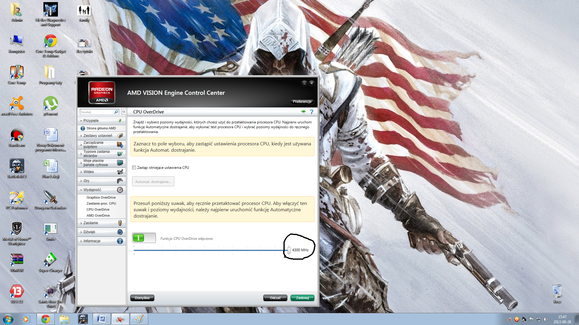

    Mój sprzęt to :
    Procesor MAD FX-8 8120
    Płyta Główna: MSI 970A-G46
    Karta Graficzna Radeon HD 7850
    Ram: 3x4GB
    Zasilacz XFX Core 550W 120mm 80+ SLI PSU
    Mam teraz 3.2 GHz a patrzyłem że moge mieć max. GHz 4.4 czy warto go podkręcić do 4.4 czy nie albo mniej

    Warto jeśli brakuje wydajności. Ale uważałbym bo ta płyta ma słabą sekcję standardowe 4+1 i po OC do 4.4 radiatory potrafią nagrzać sie do ponad 70 stopni. Sądzę że 4.0GHz to będzie optimum dla bezpieczeństwa płyty. Jakie masz chłodzenie na CPU i jaką obudowę ?

    No jak masz przeciąg w budzie i dobry cooler to warto kręcić ale bez przesady. Nie podbijaj tylko napięcia vcore bo sekcja sie ugotuje. Do 4.0Ghz powinien na domyślnym napięciu zrobić.
