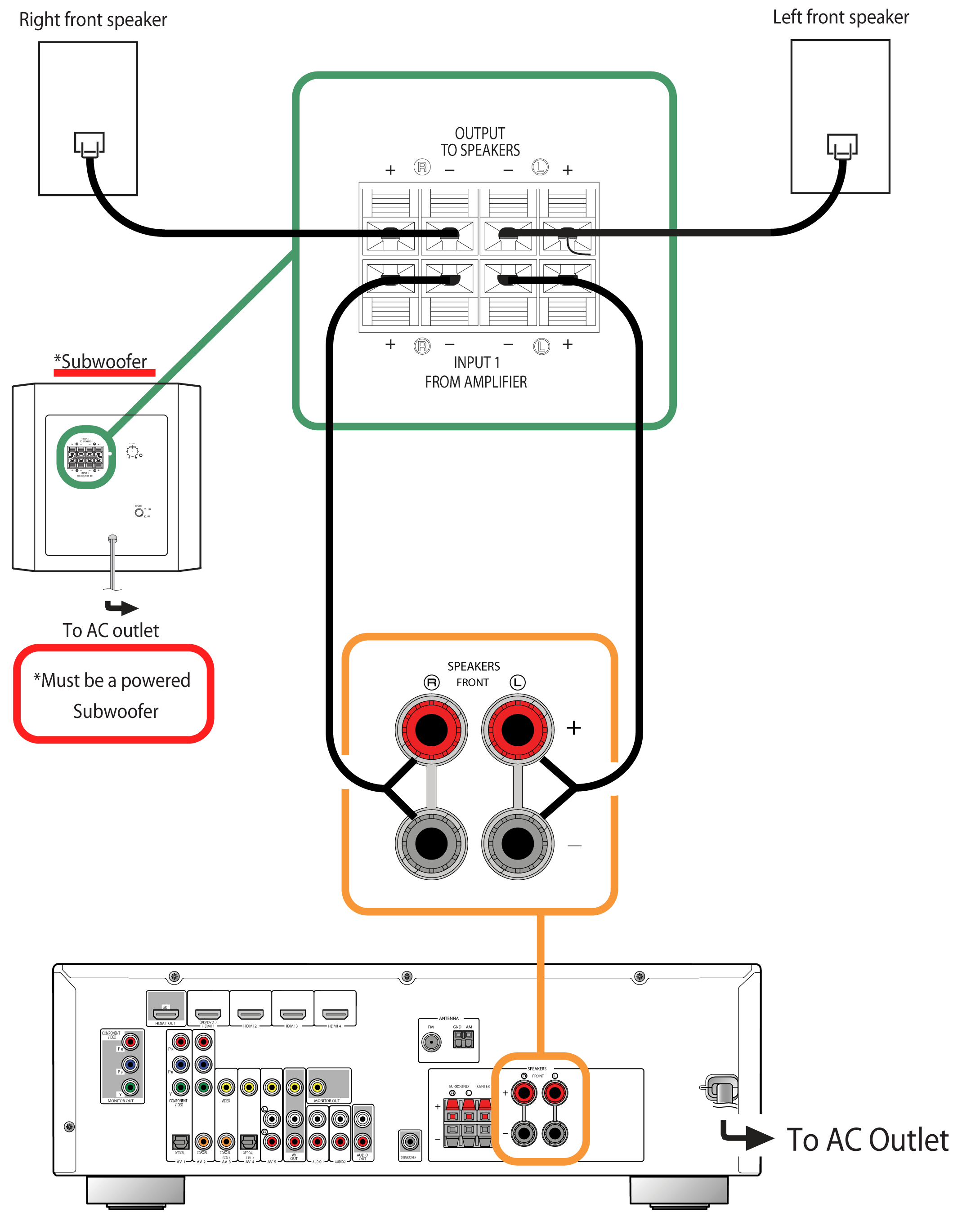

    Przypadkiem natrafiam na błędną odpowiedź zatem koryguję
    Pablo1964 przecież można spokojnie podłączyć pod L i R amplitunera .
    Jak na przykładzie : eltax ht-4500 - Podłączenie do wspólczesnego amplitunera ?
    Kolega Service-AV jest pewien swojej opinii? Przecież na załączonym rysunku przez kolegę pokazany jest aktywny subwoofer. A sygnał wprowadzony jest do niego poprzez "High Input" tego subwoofera z wyjścia głośnikowego wzmacniacza. W takim przypadku wzmacniacz nie jest obciążany impedancją subwoofera.
    Mam nadzieję, że kolega wie na czym polegają różnice między subwooferem aktywnym a pasywnym.
    A podłączenie pasywnego subwoofera to jest inne zagadnienie.

    Fakt, na przykładzie jest podany aktywny ale ma to służyć lepszemu zobrazowaniu jak okablować SW + wzmacniacz. Zasada zasilenia SW ta sama .
