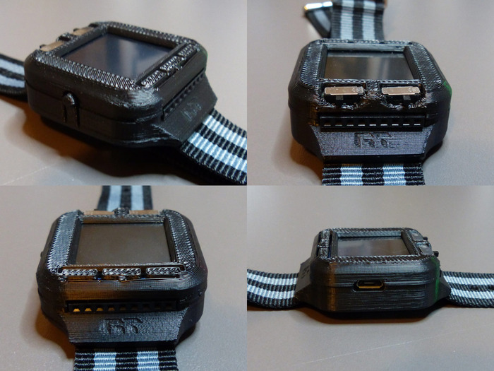

    Jest to projekt oscyloskopu z dodatkowymi przyrządami pomiarowymi w obudowie zegarka na rękę. Co więcej ma wbudowaną funkcję zegarka, więc projekt może również pełnić tą funkcję. Projekt zawiera również analizator stanów logicznych i generator arbitralny. Cały projekt bazuje na mikrokontrolerze AVR z rodziny Xmega, a dokładniej ATXMEGA128A4U. Autor udostępnił również na stronie internetowej schemat tego projektu, link. Do budowy urządzenia, autor postanowił też wykorzystać możliwości drukarki 3D i w ten sposób powstała obudowa, choć to na razie prototyp i może nie wygląda do końca zbyt efektownie. Oczywiście faktem jest, że nie jest dostępny zakres pomiarowy jak w dużym, stacjonarnym oscyloskopie, ale do prostych pomiarów wystarczy. Na zdjęciu nie dopatrzymy się złączy BNC, ponieważ trudno byłoby je tam zamieścić, autor postanowił wykorzystać złącze pinowe, do którego podłączany będzie adapter z BNC, jeśli będziemy chcieli podłączyć sondy o takich złączach. Jak już wspomniałem, dostępne są też funkcje zegarka, rozszerzone o kalendarz i alarm. Jak informuje autor, projekt oferuje wszystkie funkcje przenośnego przyrządu pomiarowego Xprotolab.. Autor zastosował wyświetlacz 1,28" o rozdzielczości 128x128 pikseli. Cały moduł ma rozmiary 2" x 1,6" x 0,6" i jest zasilany z baterii 400mA, ale może być też zasilany poprzez złącze micro USB. Dostępna jest też aplikacja na PC. Maksymalna częstotliwość próbkowania to 2MSPS, dotyczy analizatora stanów logicznych i oscyloskopu. Oscyloskop może pracować w paśmie 200kHz z rozdzielczością 8 bitów. Zakres napięcia wejściowego dla oscyloskopu to od -14V do +20V.

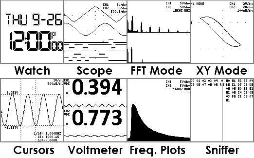

    Poniżej przykładowe, wyświetlane funkcje projektu:
    Oscyloskop w zegarku - projekt.
    Jednym z problemów jest umieszczenie sond pomiarowych. Bez nich, oscyloskop pozostaje tylko zegarkiem, dlatego autor zastanawia się czy byłaby możliwość wmontowania krótkich przewodów w opaskę zegarka lub w obudowę.

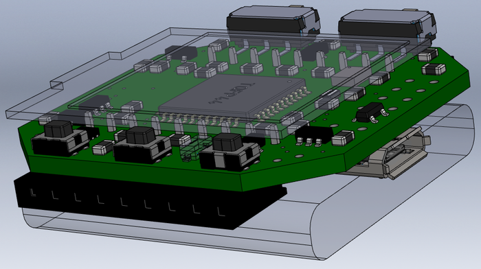

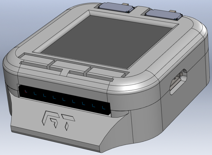

    Poniżej zdjęcia modeli 3D:

    Jako gadżet - całkiem ciekawe, jednak zastosowania praktycznego dla tego urządzenia nie widzę. A to z trzech głównych powodów.
    Po pierwsze: Parametry. Załóżmy pasmo użyteczne 200kHz (czyli próbkowanie kilkakrotnie wyższe), dodajmy zaledwie 8 bitów rozdzielczości i mamy urzadzenie o możliwościach "pomiarowych" nie lepszych niż "oscyloskop" z karty dźwiękowej komputera. Czyli w zasadzie możemy co najwyżej zobaczyć czy jakiś sygnał w obwodzie jest, czy go nie ma.
    Po drugie: Ekran. Mały, czyli "praca" dłuższa niż 5 minut będzie po prostu torturą. Na screenie w prawej dolnej części widać tryb "sniffer". Nie jestem stary, ale musiałem się już nachylić do monitora żeby obejrzeć zawartość.
    Po trzecie: Bateria. Główny powód, dla którego (póki co?) nie przyjęły się zegarki z wbudowanymi funkcjami odbiornika telewizyjnego czy telefonu komórkowego. Na stronie projektu podano że bez używania oscyloskopu, czas pracy wyniesie do 30 dni. Natomiast korzystanie (ciągłe) z oscyloskopu skraca ten czas ... 60-krotnie, do 12 godzin. Osobiście nie chciałbym zegarka w którym trzeba baterię wymieniać (bądź ładować) częściej niż raz na 2-3 lata.
    Niemniej jednak autorom projektu należą się wyrazy szacunku za wysiłek włożony w opracowanie urządzenia.
