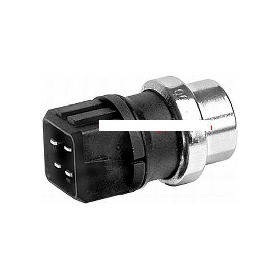

    Więc tak co do czujnika obecnie włożony mam taki Golf 3 1,6 mono+lpg - Ciężko odpala i właśnie moim zdaniem od przekłamuje jest on do golfa 4 , a powinien być taki Golf 3 1,6 mono+lpg - Ciężko odpala ale tymi czujnikami bym się nie przejmował ponieważ jeśli odepnę czujnik i próbuje zapalić to bez zmian zapali tak samo jak z czujnikiem , ale jutro jeszcze sprawdzę jeszcze raz moim zdaniem jak jest zimny to dobra jest oporność jak silnik gorący to przekłamuje może dlatego ,że ten sensor jest mniejszy i bardziej się nagrzewa testowałem 2 czujniki i zostawiłem właśnię ten od golfa 4 poprzedni to tania podróbka dlatego postanowiłem zmienić teraz jest zimno wiec silnika nie przegrzeje bo ni robię dużo km tylko do pracy i do domu dziennie ok 28 km . Wiec nie wiem czy jest sens kupować 3 czujnik :( Co do linku chłopaki żalą się na nierówne obroty u mnie po zapaleniu jest ok ładnie trzyma nie ma mowy o falowaniu tylko na początku przez te ok 10 s. Co do wilgotności tu bym właśnie obstawał ze gdzieś coś nie łączy tylko gdzie chciał bym sprawdzać krok po kroku ... i tak jak pisze zaglądnę do wtrysku. Świece i kable wymieniłem sam aparat i ustawienie zapłonu to mechanik :) Co do kabli nie mogłem dostać nigdzie z Beruu kupiłem sylikonowe Krafta ale jakoś po wymianie różnicy nie odczułem ... Z tym zapłonem próbowałem czasem nawet na 5 razy ostatnio nawet po odczekaniu jakiś 20 sekund próbowałem zapalić pompę słychać , mogę odpalić na gazie czytałem instrukcje do gazu należy przytrzymać przycisk ale podobno pisało ze takie odpalanie jest nie dobre dla silnika wiec nie testowałem . Instalacja hmm posiada przełącznik w 2 położeniach benz-gaz jest założona od 3 lat samochód na niej zrobił około 60 tys km resztę mogę doczytać w instrukcji tyle co pamiętam nie interesowałem się instalacją LPG . Jutro z rana testuje czujnik może uda mi się zrobić foto to wrzucę :) do mono wtrysku też pasuje zaglądnąć ale nie wiem czy dam rade (CZAS) a co do odłańczania klem też próbowałem na zimnym silniku po wymianie czujnika zapaliłem na benzynie nie gazowałem odczekałem aż wentylator się włączy (tzn. Reset). Dziękuję za pomoc :)

    Jeżeli nie ma różnicy czy z czujnikiem czy bez to może właśnie tu jest problem. Odpięty czujnik (lub uszkodzony) z reguły wskazuje, że jest mega zimno na dworze przez co sterownik dawkuje za dużo paliwa i zalewa silnik. Stąd problemy z odpaleniem. Po odpaleniu jakie masz obroty? Powinny być podniesione - jakoś między 1000 a 1200/min.
    Sprawdź też w wolnej chwili u jakiegoś mechanika stan głowicy i szklanek - być może wypaliło się gniazdo zaworowe gdzieś od gazu i nie ma kompresji przez co chodzi nierówno. Po chwili się rozgrzeje i luz znika. To można sprawdzić po zdjęciu pokrywy zaworów przy czym potem zalecane jest założenie nowej uszczelki.
    W tym linku co Ci podesłałem to chodziło o wartości oporności czujnika - żebyś zweryfikował czy u Ciebie też są takie (to by dało jakiś punkt odniesienia). Według ETKI czujnik powinien mieć oznaczenie 357919501A - sprawdź czy stary też taki był.

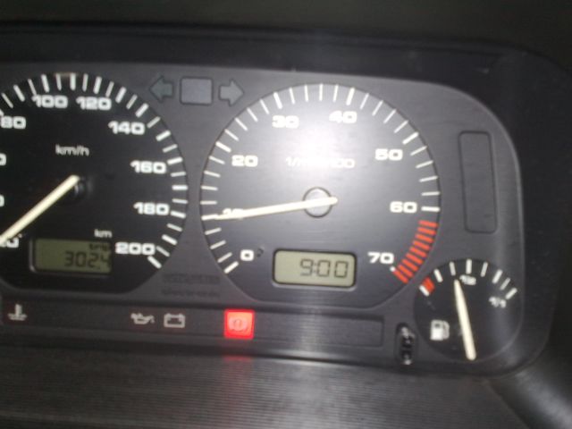

    Co do rozgrzania silnika po powrocie zegar pokazywał temperaturę ponad 90 st a wentylator się nie włączył , wąż dolny od chłodnicy gorący wiec termostat przepuszcza ciecz do chłodnicy :

    Czujnik załóż 4 pinowy z czarny żółtym paskiem.Dwie masy na czujniku (przewody brązowe)zdubluj dodatkowym przewodem idącym/przykręconym na głowicę. Pomiary pomiarami a rzeczywistośc czasem jest inna.No i zdejmij klemę jak kolega powyżej napisał.

    No i jak piszą wszędzie - dobrze by było, abyś założył oryginalny czujnik - na pewno ten co jest przekłamuje skoro masz ponad 100 stopni na desce. Wartości mierzone wyglądają znośnie a jednak masz zły odczyt na desce.
