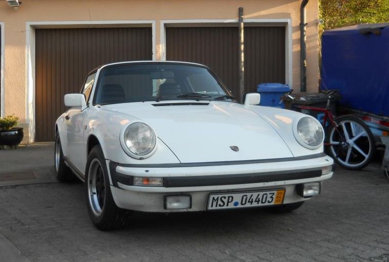

    Mam taki dość irytujący problem.
    Samochód Porsche 911 Tagra z 1983 roku;
    są zamontowane fabrycznie 4 głośniki 2x przód, 2x tył. Po środku przedniej konsoli znajduje się potencjometr do regulacji balansu: przód-tył.
    Radio (macAudio MX-6) ma wyjścia 2x10W (TA8205), regulację balans L-R i regulację przód tył.
    Z samochodowej instalacji głośnikowej jest para przewodów: kanał lewy i prawy.
    Nie działa mi regulacja Lewy-Prawy i Przód Tył jeśli radio jest zamontowane w samochodzie, na warsztacie jest dobrze, jeśli chodzi o regulację L-P.
    Nie mam pojęcia jak na 2 wyjściach z radia ( ze wzmacniacza) można regulować kanały Przód Tył i Lewy Prawy.
    Radio jest raczej sprawne.

    Tej wersji 911 wyszło nie za wiele, samochód jest zarejestrowany jako zabytkowy/historyczny. Zamieniłem dwie literki w nazwie to jest Targa 5C 3.0 z `83 roku.
    Brak regulacji L-P i P-T w Porsche 911 Tagra z radiem macAudio MX-6
    Możliwe, że ten potencjometr na konsoli już zakończył żywot?
    Radio na warsztacie działa prawidłowo. Tylko nie wiem po co mu potrzebny potencjometr od regulacji tył - przód (dla dodatkowego wzmacniacza). Wzmacniacz w radiu jest oparty na typowej aplikacji dla TA 8205AF.
