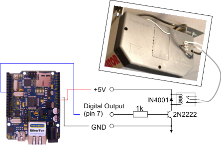

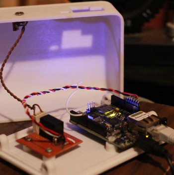

    Sterowanie urządzeniami przez Internet stało się coraz bardziej powszechne, ze względu między innymi na dość niedrogie moduły, chociażby Raspberry Pi połączone z prostą kartą WiFi, czy moduły bezprzewodowe dedykowane na Arduino. Autor tego projektu, też postanowił skorzystać z gotowej platformy, ponieważ chciał, żeby projekt pracował niezawodnie i przez dłuższy czas. Oczywiście można byłoby taki projekt zmontować, chociażby na płytce stykowej, ale powstaje pytanie jak długo popracuje taki prototypowy zestaw bez konieczności modyfikowania. Twórca postanowił zastosować moduł EtherTen, w pełni kompatybilny z Arduino z wbudowanym interfejsem Ethernet. Dodatkowo potrzebne były tylko elementy załączające drzwi garażowe. Posłużył do tego prosty przekaźnik. Więcej czasu trzeba było poświęcić na część programową. Jeżeli chodzi o samą procedurę otwierania i zamykania drzwi, to sprowadza się to do zalogowania się do sieci, podając hasło, można to zrobić z poziomu smartfona czy tabletu i później tylko wystarczy nacisnąć przycisk, aby otworzyć czy zamknąć drzwi. Oprogramowanie monitoruje wszystkie zdarzenia pojawiające się w systemie, takie jak np. logowanie czy otworzenie drzwi.
    Poniżej schemat połączeń:
    Bezprzewodowo otwierane drzwi garażowe
