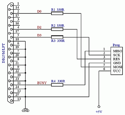

    Mam problem z zaprogramowaniem atmega 162.
    Pełno jest już tematów odnośnie tego procka ale nie znalazłem żadnej konkretnej odpowiedzi na mój problem.
    Więc programator zrobiłem taki atmega 162 - Kontroler nie daje się zaprogramować w PonyProg
    i wyskakuje mi w PonyProg taki komunikat "DLPORTIO.SYS device driver not loaded. Port i/o will have not effect."
    i nie idzie nic zrobić z kontrolerem. Po prostu tak jak by nie był w ogóle podłączony do portu.
    Znalazłem na jakimś innym forum inny schemat programatora atmega 162 - Kontroler nie daje się zaprogramować w PonyProg i tu jest tak: na PC-cie wyskakuje ten sam komunikat,
    a na laptopie już port widzi i można z czytać zawartość procka, ale jak daje "open device file" to wyskakuje "File not found"
    Plik jest w hex formacie. A fuse bits ustawione tak atmega 162 - Kontroler nie daje się zaprogramować w PonyProg
    Próbowałem też w Bascomie. I kontroler jest operatywny tylko plik hex ze wsadem ma 46kb i nie da rady go załadować do bufora.
    Ma ktoś jakiś pomysł jak to rozpracować ?

    Na pc jest win 7 32 bit a na lapku xp tez 32 bit.

    No właśnie ten programator też już robiłem i nic. Non stop wyskakuje komunikat DLPORTIO.SYC ...
    Kurczę już nie wiem gdzie mam szukać.
    Zasilanie sprawdzone linie sygnałowe też. Wszystko podłączone poprawnie.
    Może inny programator ?
    Może USBASP ?

    No też myślałem że to coś z programem i już go reinstalowałem i na pc i na laptopie.
    Na mkAVR Calculator tez wyskakuje błąd ze nie ma komunikacji z interfejsem.

    W lapku mam port drukarki.Stary laptop na Xp.

    Dzisiaj wziąłem odlutowałem tą nieszczęsną atmege i podłączyłem tylko zasilanie i linie sygnałowe.
    W PonyProg dalej nie widzi ale mkAVR Calkulator zobaczył kontroler i można go zresetować zmienić fuse bity.
    Ale wsadu hex nie da rady wgrać.
    Może to być wina ze program jest w wersji free, a wsad ma 46kb ?
