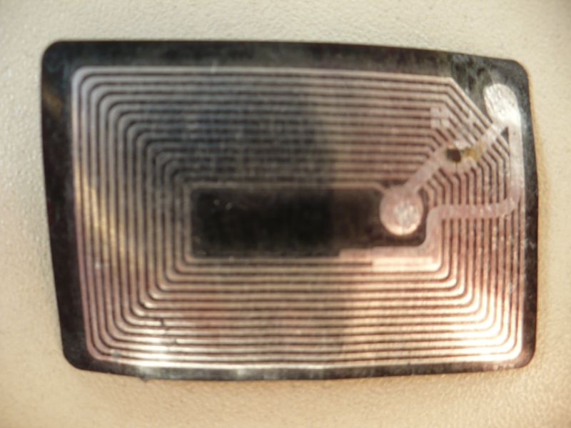

    Mam problem z chipami w tonerze tej drukarki. Zakupiłem już 3 toner do Kyocery FS4020DN, a chipów poszło na wszystkie już ponad 10 i nadal chwilę po dokonaniu 10 - 30 wydruków pojawia się informacja "Mało Tonera", po której wydruk kilku stron kończy żywot pełnego tonera informacją, że jest już pusty. Pomaga czasem odklejenie i ponowne przyklejenie chipa, ale nie na długo (raz udało się i toner działał do końca). Co się dzieje z tymi chipami i czy istnieje jakiś programowy sposób na ich reset ?
    A może jest jakiś sposób obejścia tego chipa ?
    Tak wygląda to małe ustrojstwo:
    FS4020DN - Jak zresetować chip tonera Kyocera i uniknąć błędów?
    Ew. czy macie podobne problemy, czy może trafiłem na jakiś feralny model drukarki ?

    komunikat "Malo tonera" nie oznacza, ze jest malo tonera w pojemniku na toner lecz jest malo tonera w module dewelopera, drukarka komunikuje ci ze konczy sie toner i wg niej nie ma juz tonera w pojemniku na toner. nie zagmatwalem?
    Modul znajduje sie pod pojemnikiem na toner, to cos w co wkladasz pojemnik z tonerem. Drukarka musiala dlugo drukowac z pustym pojemnikiem na toner i pobierala toner zamiast z pojemnika, wlasnie z modulu dewelopera. Drukarki Kyocery w odroznieniu od innych drukarek gromadza toner w deweloperze i do wydruku pobieraja go wlasnie z tygo modulu, a nie z pojemnika. Z pojemnika dobieraja toner tylko w przypadku, kiedy brakuje tonera w deweloperze. Podczas dluzszej pracy z pustym pojemnikiem na toner, "wariuje" elektronika drukarki i czesto bywa ze drukarka probuje dobrac toner z pojemnika gdzie go nie ma. Mysle, ze masz jeszcze sporo tonera w pojemnikach, prawda?
    Mozesz "zasypac" deweloper tonerem uzywajac funkcji "Nowy deweloper" z menu serwisowego drukarki. Drukarka bedzie "krecila" okolo 10 minut. Czipy sa dobre, nie resetuje sie ich.

    W tej chwili nie będę tego sprawdzał, bo wymiana chipa na kolejny pomogła i jak na razie nie marudzi. Jednak czy jeśli komunikat znowu się pojawi na pewno będzie o to chodzić ? Gdy komunikat jest wyświetlany i drukarka przestaje drukować pomaga (czasem za pierwszym, czasem za którymś z kolei) odklejenie chipa i przyklejenie go ponownie na sam pojemnik z tonerem. Pytanie więc czy takie tymczasowe załatwienie sprawy może wynikać z tego, że pojemnik dewelopera jest pusty ?

    Moim zdaniem czipy nie maja znaczenia, rownie dobrze moglbys potrzasnac modulem developera lub tonerem i tez drukarka bedzie pracowac. Drukarka dodaje sobie toner podczas drukowania, czyli wykonywania pracy. jesli potrzasniesz modulem, toner w srodku sie przemiesci i czujnik odczyta inna wartosc, wowczas drukarka doda sobie toner podczas pracy, ale w dalszym ciagu bedzie go zbyt malo niz potrzeba. Moim zdaniem nalezaloby wymusisc z menu dodawanie tonera, wowczas drukarka sama bedzie "krecic" okolo 10 minut i doda tyle tonera do modulu ile fabryka daje. I na pewno nie bedzie komunikatu "malo tonera"
    Czip nie sluzy do pokazywania ile jest tonera, lecz do okreslenia czy jest oryginalny lub nie (toner) oraz czy w ogole toner jest. Dla potwierdzenia mozesz wykonac test, wydrukuj strone statusowa z paskiem tonera, potem wyjmij pojemnik z tonerem i zaloz inny pojemnik pasek powinien sie nie zmienic. Mozesz rowniez zalozyc calkowicie pusty pojemnik po oryginalnym tonerza, a drukarka przy wlaczeniu wyswietli ci komunikat ze w drukarce jest nie pusty toner lecz nieoryginalny toner :) a drukarka bedzie dalej pracowac, nie zablokuje sie.
