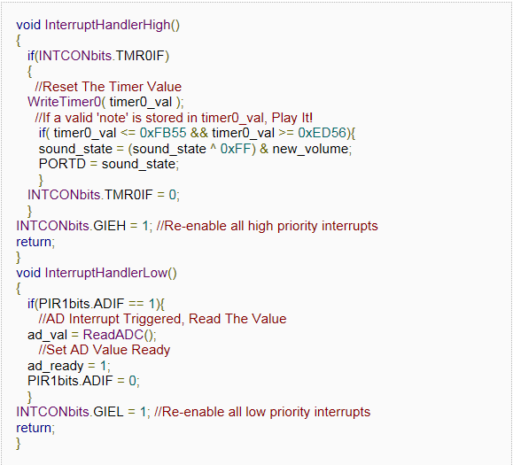

    Oprogramowanie mikrokontrolera PIC składa się z 3 części funkcjonalnych:
    • Przerwania od przetwornika A/C
    • Przerwania od timera
    • Głównej funkcji przełączającej
    Przerwanie od przetwornika A/C ma tutaj niższy priorytet od przerwania timera, ponieważ autorowi najbardziej zależało na czystości dźwięku.
    Priorytety przerwań
    Mini Theremin wykorzystujący czujnik odległości na podczerwień
    Kod powyżej powinien być bardzo prosty, aby nie obciążać zbytnio procesora.
