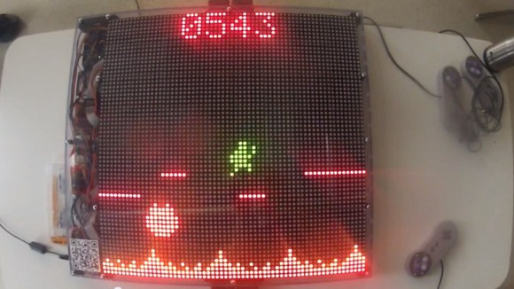

    Jest to projekt zintegrowanych modułów LED tworzących duży wyświetlacz jako ekran do prostych gier. Do budowy ekranu, twórcy wykorzystali osiem modułów dwukolorowych LED o oznaczeniu DE-DP14211. Pojedynczy moduł to matryca LED o wymiarze 32 x 16 punktów świetlnych. Każda z nich ma zintegrowany układ sterujący o oznaczeniu HT1632C. Układ ten to dedykowany sterownik do matryc LED sterowany szeregowo. Jest to dość dobre rozwiązanie ponieważ, nie ma potrzeby podłączania każdej kolumny i wiersza do mikrokontrolera, wystarczy tylko kilka przewodów dla sygnałów sterujących i danych, i zasilanie. Co więcej, dzięki synchronizacji pozwala na łączenie matryc w większe wyświetlacze. Cały ekran ma rozdzielczość 64x64 punkty świetlne. Obudowa została wykonana z przeźroczystego tworzywa z elementami wydrukowanymi na drukarce 3D. W projekcie została również zastosowana platforma Arduino do sterowania wyświetlaczem, dodatkowo dwa wentylatory do chłodzenia całości. Wentylatory zostały zastosowane ze względu na zamkniętą obudowę. Projekt został opublikowany na licencji Open Source, a źródła można pobrać tutaj. Aktualnie dostępne jest tylko kilka prostych gier, ale można w nie pograć nawet we cztery osoby. Na stronie źródłowej znajduje się film, na którym twórcy prezentują gry i etapy budowy. Opracowali też grę, w którą można zagrać na pojedynczym module 32x16 punktów.
