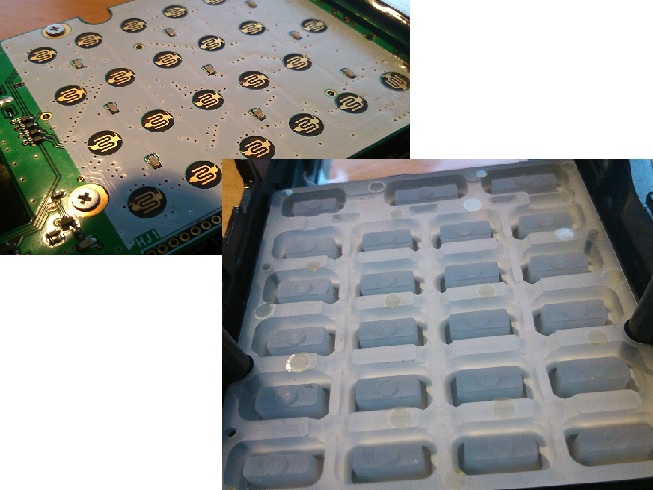

    Potrzebuję dorobić folię pod klawiaturę do radiotelefonu.
    Aby to jakoś obrazowo opisać mam klawiaturę gumową, pod nią powinna być folia przewodząca z wypukłościami która po wciśnięciu przycisku zamyka obwód pod przyciskiem, który znajduje się na płytce.
    Nie wiecie gdzie można coś takiego dokupić i co bym ewentualnie potrzebował.
    Myślałem o zastosowaniu jakiejś bardzo cienkiej blachy, w której wybijakiem nadał bym lekki kształt wypukłej miseczki pod każdym z przycisków.
    Może zastosować jakąś grubszą folię i na nią nakleić okrągłe naklejki z jakiejś folii aluminiowej wielkości konfetti pod każdy przycisk....nie mam więcej pomysłów.
    Uprzedzam zapytanie o model sprzętu i czy nie taniej kupić gotowy element- NIE, trzeba będzie coś sztukować. Help!

    Recykling puszki po napoju? Pewno dało by się np z drewna stworzyć praskę wytłaczającą "wzgórki". Kiedyś rozebrałem klawiaturę PC i wypadło mi takich "wzgórków" z miękkiej blachy kilkadziesiąt.
    Po wpisaniu w wyszukiwarkę "klawiatura foliowa" wyskoczy kilkadziesiąt nazw firm oferujących usługi.

    Dobrze kombinujesz z tą puszką. Może ktoś rozwinie temat i dojdziemy do jakiegoś super rozwiązania. Dołączę fotkę tego co posiadam.
    Pomiędzy te dwie warstwy muszę dodać przewodzące blaszki.

    Kiedy pracowałem w serwisie RTV szef kupował gumki przewodzące do regeneracji pilotów (kółka jak z dziurkacza biurowego) wystarczyło by takie nakleić i dać dystans między gumą a płytką.
