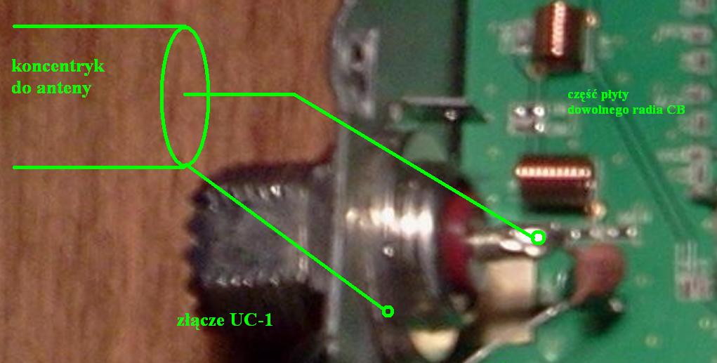

    Witam, mam pytanie, czy jest możliwość przylutowania kabla od anteny do cb bez pośrednictwa gniazda/wtyku, tzn "na stałe" tak, by nie było zakłóceń?
    Przez brak zakłóceń rozumiem, by było słychać cokolwiek oprócz szumu. Tylko odbiór, z powodu chwilowego braku "papugi" - swoją drogą, musiałem zewrzeć 2 z 4 styków gniazda mikrofonowego, by w ogóle działał odbiór, czy to jest normalne dla cb? Przyznam, że nie miałem z cb wcześniej do czynienia.
    P.s. Potrzebuję sprawdzić to cb na wczoraj, że tak powiem, będę wdzięczny ze pomoc. Przez najbliższe kilka dni nie będę miał czasu, by wtyk kupić i zrobić to jak należy, niestety, a zależy mi na czasie.
    Przylutowanie - TAK - a zakłócenia - NIE - .
    Zakłócenie to pojęcie względne, ale takie podłączenie zapewni chociaż poprawną instalację kabla koncentrycznego z anteną do radia CB :
    Jak przylutować antenę do CB Sunker Elite One bez wtyku, by uniknąć zakłóceń?
    ... musiałem zewrzeć 2 z 4 styków gniazda mikrofonowego, by w ogóle działał odbiór, czy to jest normalne dla cb?
    Oczywiście, że TAK w 99% radii CB.

    Jaki sens ma wlutowywanie koncentryka wprost do radia?

    Próbowałem wlutować bepośrednio do płytki, tzn plecionkę do masy, a żyłę do nóżki kondensatora ceramicznego, idącej do płytki, ale nie działa, wiem, że coś zrobiłem źle, bo nie działa, zakłócenia koszmarne, ale nie wiem co, czy ktoś zechce mnie naprowadzić?
    Pewnie i tak jednak kupię tą wtyczkę, ale wpierw chcę jakoś podłączyć to cb, by się upewnić, że jest sprawne w 100%.
