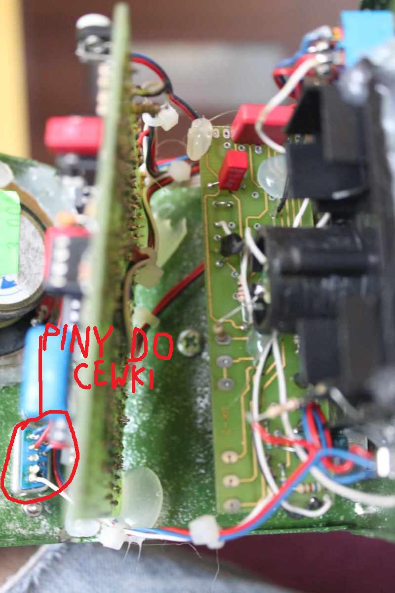

    Wykrywacz polskiego producenta, z początku 2000r. Produkowany podobny model pod nazwą Geoscan Explorer 2002S . Urządzenie nie działa, może ktoś z forumowiczów miał styczność tym wykrywaczem. Liczę na sugestie co do diagnozy i najczęściej padających podzespołów. Objawy nie piszczy głośnik w trybie pracy na słuchawkach też cisza, diody się świecą, po włączeniu wskazówka wychyla się od razu do szczytu skali. Mam wiedzę w zakresie elektroniki na poziomie fizyki klasy mat-fiz szkoły średniej umiem polutować lampki choinkowe.

    Zrobiłem parę fotek urządzenia. Układ jest najprawdopodobniej oparty o schemat f555, lub pochodne, dużo indywidualnych modyfikacji i wersji krąży w sieci.
    Dysponuję multimetrem i nie wiem od czego zacząć kontrolę urządzenia. Czy w ogóle, taki laik elektroniczny jak ja, jest w stanie sprawdzić ten układ bez cyfrowego oscyloskopu?
    Urządzenie ponoć działało 5 lat temu, od tego czasu leżało nieuzywane, akumulatorki nie wiem w jakim są stanie. Po podłączeniu do zasilacza 9,6V akumulatorki trzymają jakieś napięcie świeci się czerwona dioda a wskazówka leci do oporu w prawo, poza tym cisza na głośniku i na słuchawkach z mini jacka.

    Dziś podłączyłem multimetr do akumulatorków, są dwa pakiety po 8szt każdy 940mAh do sterownika idą 3 kabelki(niebieski,czerwony i czarny), napięcia na każdym pakiecie ok. 10,8V.
    W płytce podawane napięcie po lewej stronie scalaka 14017BCP wynosi ok 9,8V.
    Znikome napięcia na pinach kostki połączeniowej z cewką (pięć kabelków po dwa czerwone i niebieskie jeden biały z boku przebadałem wszystkie opcje połączeń). Wniosek na uzwojenia cewki nie jest podawany prąd.
    #6 12819491
    swaldek
    Poniezej miejsca które zaznaczyłes powinienes zmierzyc jeszcze minus 9V, na głownej płytce musza wystepowac te dwa napiecia plus, minus 9V mierzone wzgledem masy, patrz na materiałe który podesłałem.
    Na cewkach nie zmierzysz napiecia stałego, tylko pomiar oscyloskopem zgodnie ze schematem miedzy 1 a 5 pinem UL1111 masz otrzymac sinus o czestotliwosci 5kHz i amplitudzie około 35Vpp i bez tego nie ma co szukac bo to tylko zgadywanie.
    Jezeli bedziesz miał pracujacy generator i na 6 pinie przedwzmacniacza 741 zaindukowany sygnał na poziomie 400mVpp reagujacy wzrostem amplitudy na zbliżanie do sondy przedmiotów metalowych to mozna uznac za połowe sukcesu.
    Jeszcze raz, podstawa to zasilanie plus minus 9V, pracujacy generator i odbiornik z tranzystorami BF i przedwzmacniaczem 741, wszystko z podłączona sondą

    Problem leży w gniezdzie ładowania przewód czerwony z niebieskim maja byc zmostkowane, wtedy na pakiecie 2 baterii utworzy sie zasilanie symetryczne +9v oraz -9v. O ile jeszcze przyda ci sie ta informacja po tylu latach pozdro
