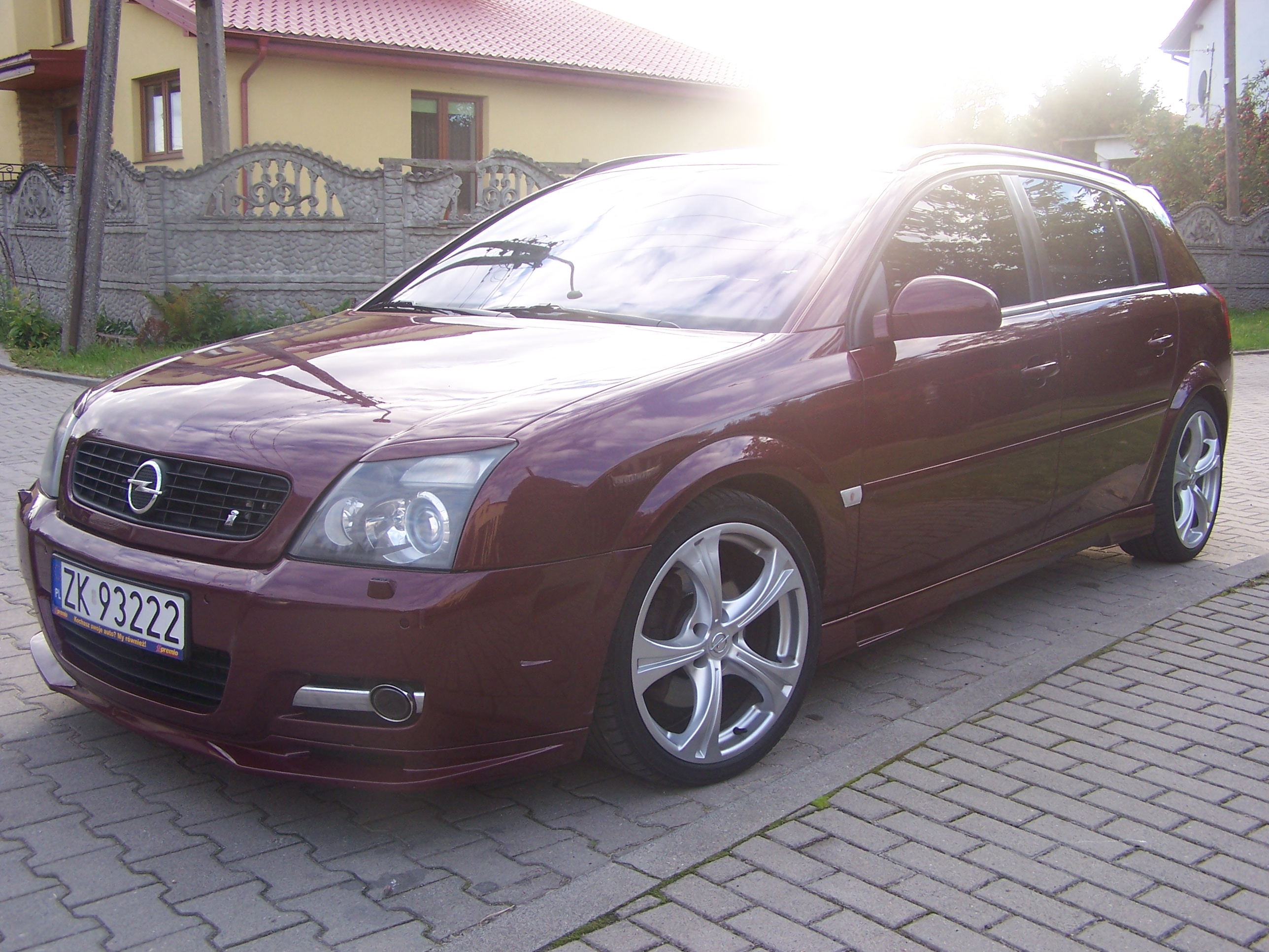

    ja swojego mam od czerwca 2013r kupilem go w dobrej cenie ale był zaniedbany, doprowadziłem go do naprawde (tak mi sie wydaje) ładnego stanu i tylko zostało mi do ogarnięcia te gasniecie...no i oczywiscie części eksploatacyjne zawieszenia...
    a to efekt końcowy...
