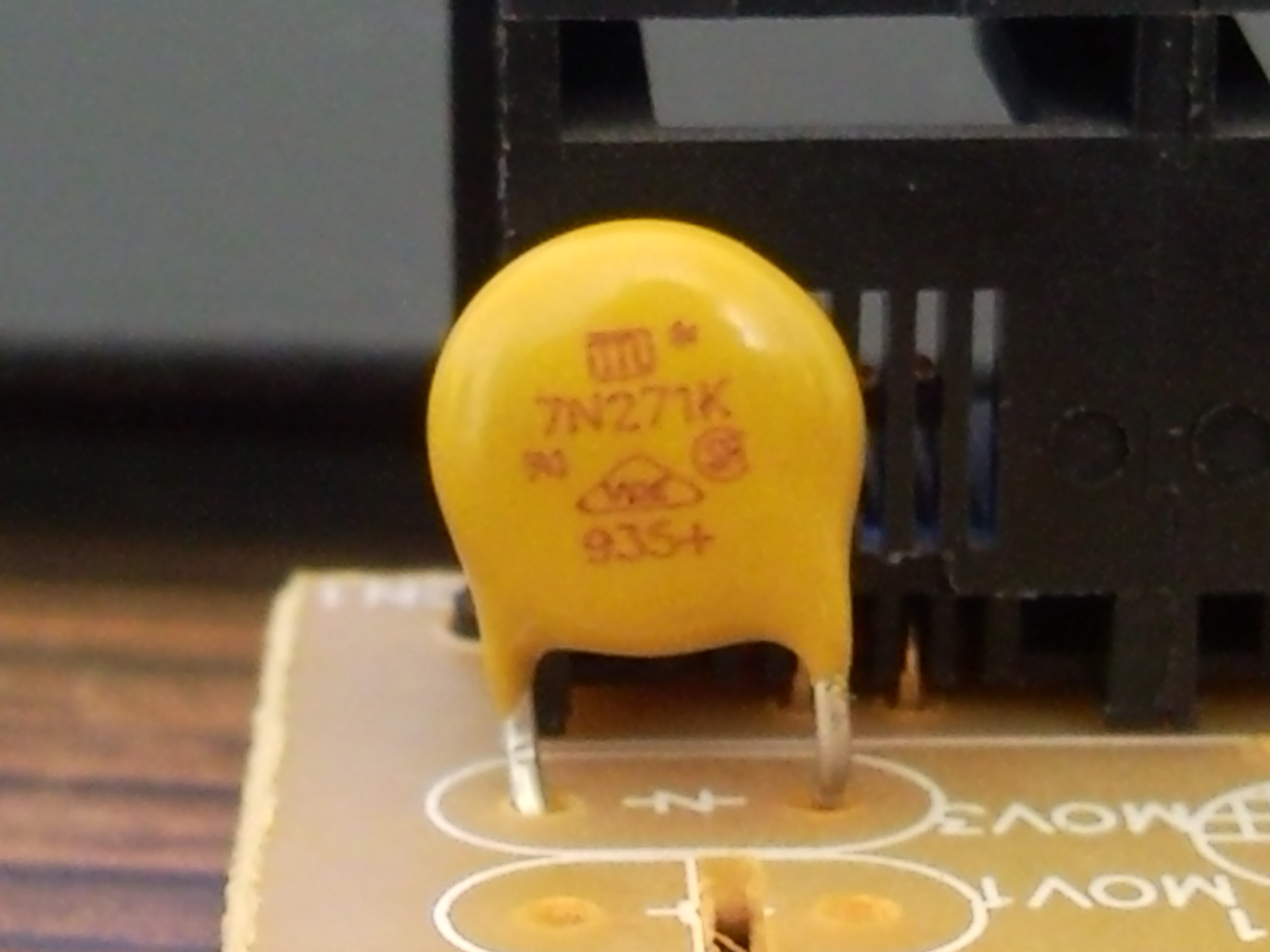

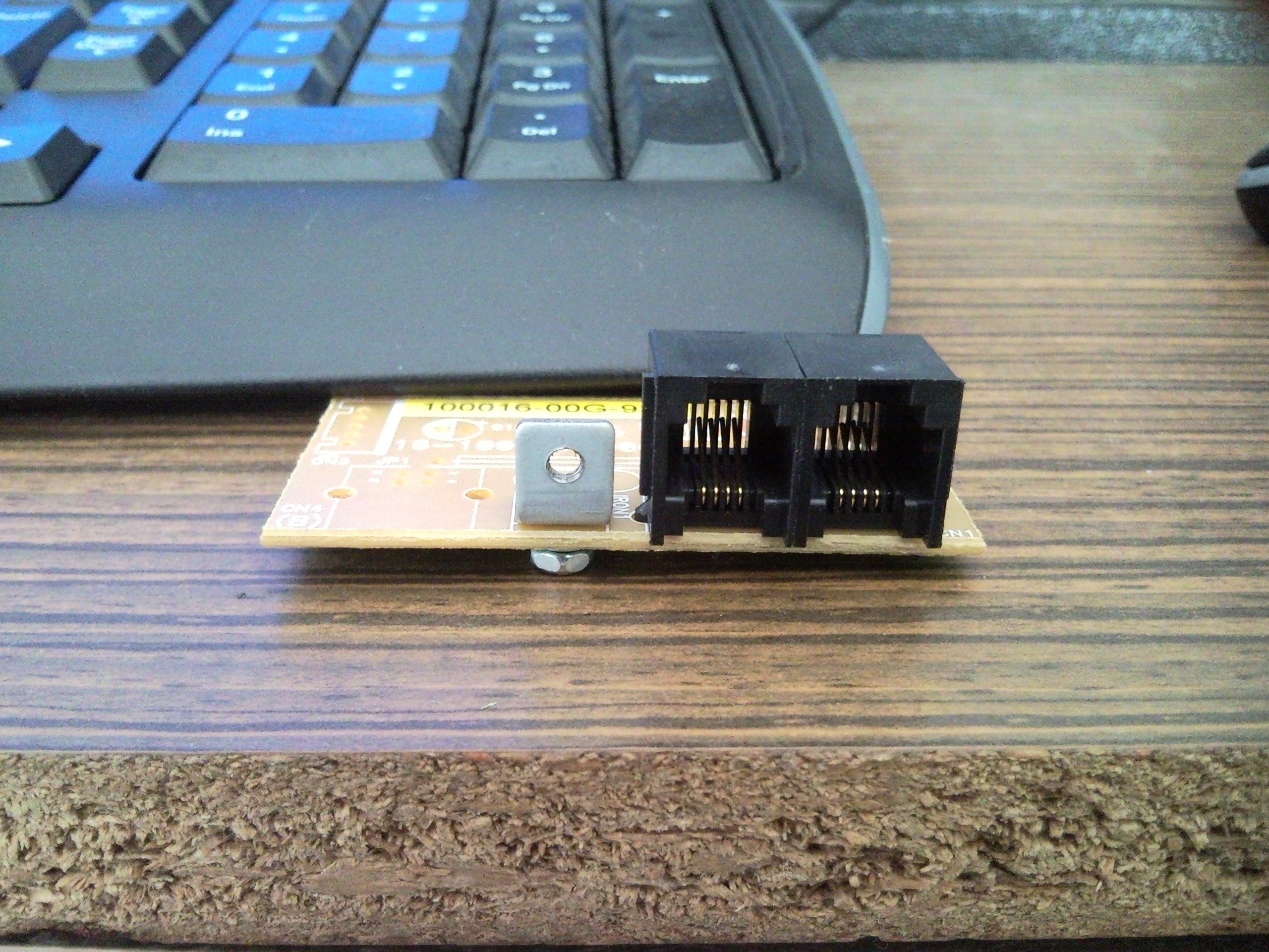

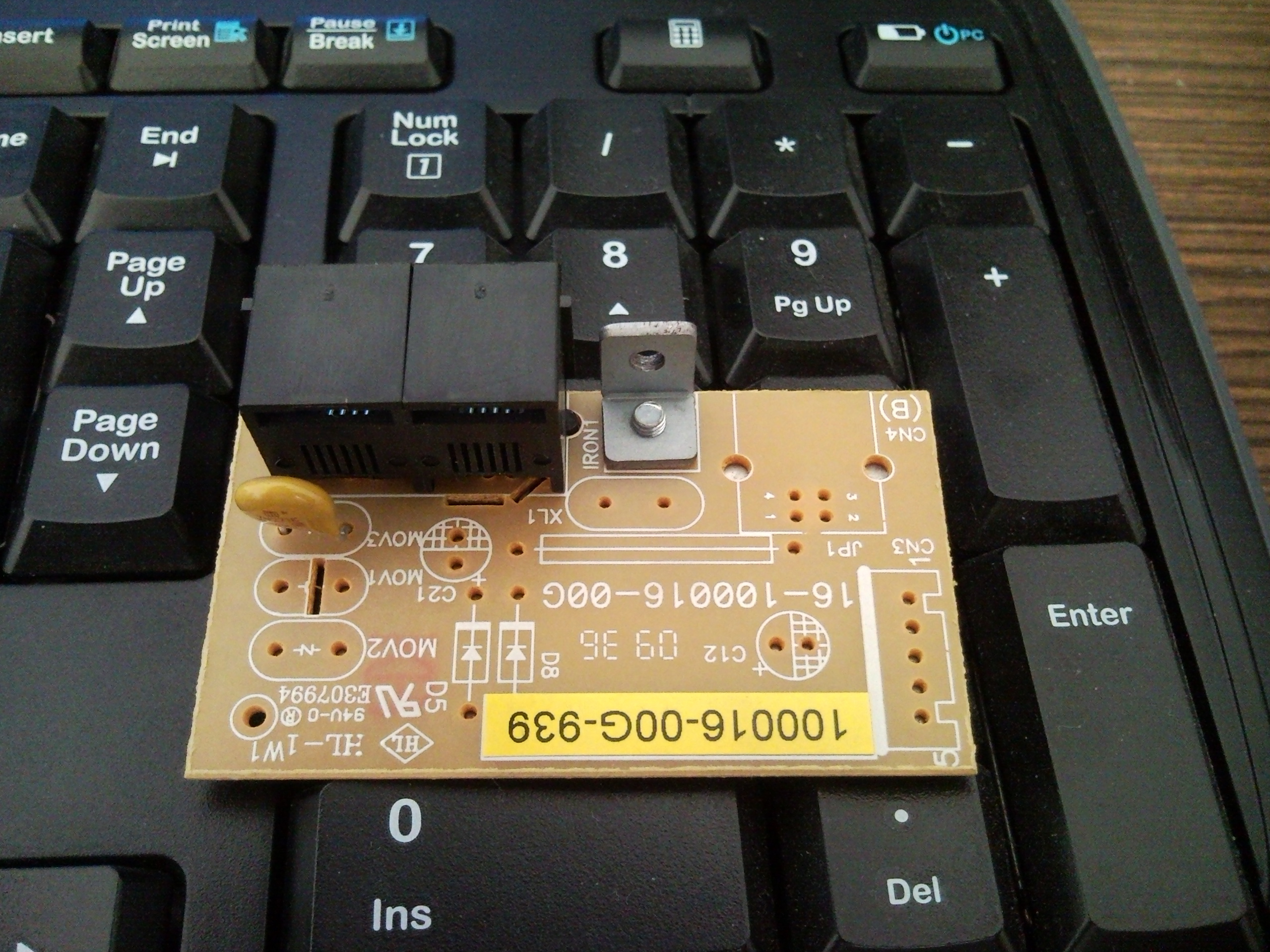

    Więc posiadam urządzenie j/w które posiada filtr lini telefonicznej wczoraj rozebrałem to urządzenie celem wymiany wtyki przewodu zasilającego i w oczy rzucił mi się dany filtr który wygląda tak jak na zdjęciach niżej. Trochę się zdziwiłem bo nic tam niema oprócz jednego elementu więc pomyślałem że może ktoś mi powie o co tu chodzi?

    Tak nas producenci robią w balona. Na zdjęciu jest pokazany warystor na napięcie 175V. Z założenia ma to zabezpieczać przed przepięciami na linii telefonicznej.

    Czyli w sumie ten warystor nic nie robi? A ten filtr to w sumie nie filtr?
