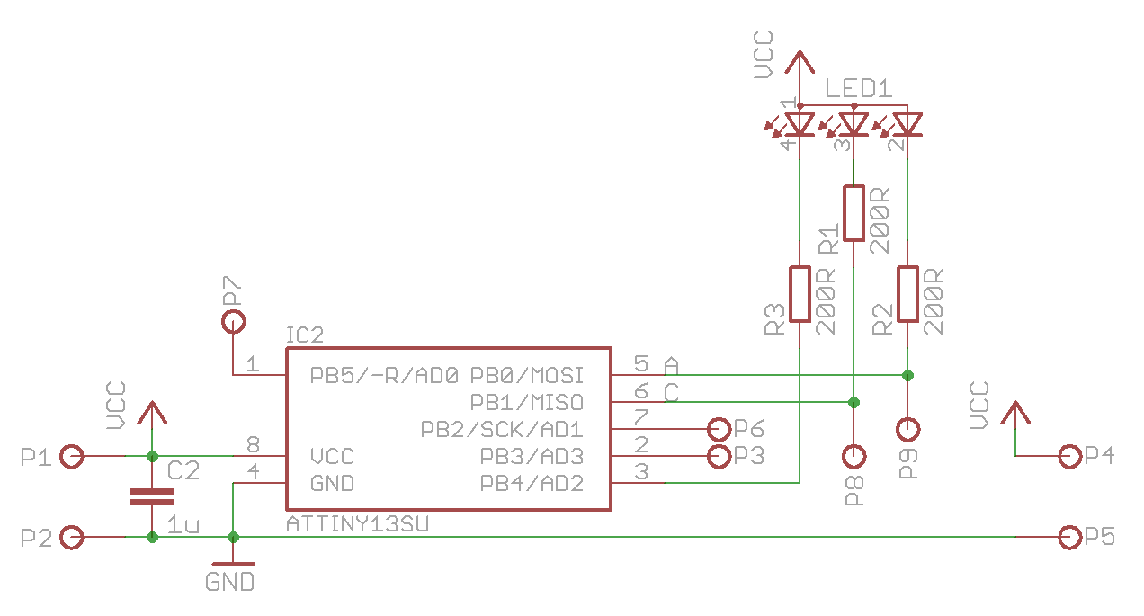

    Opracowałem bardzo prosty sterownik diody LED RGB w obudowie 5050.
    Układ losuje kolor, płynnie przechodzi do niego, wyświetla przez jakiś czas, następnie cykl się powtarza. W celu urozmaicenia układu dodałem diodę led białą, czyli mamy w zasadzie RGBW. Sterowanie odbywa się 4-kanałowym programowym generatorem PWM, z użyciem korekcji jasności.
    Schemat:
    ATTINY13A - Sterownik LED RGB - prośba o sprawdzenie, ulepszenie

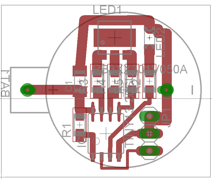

    Zaprojektowana płytka PCB:

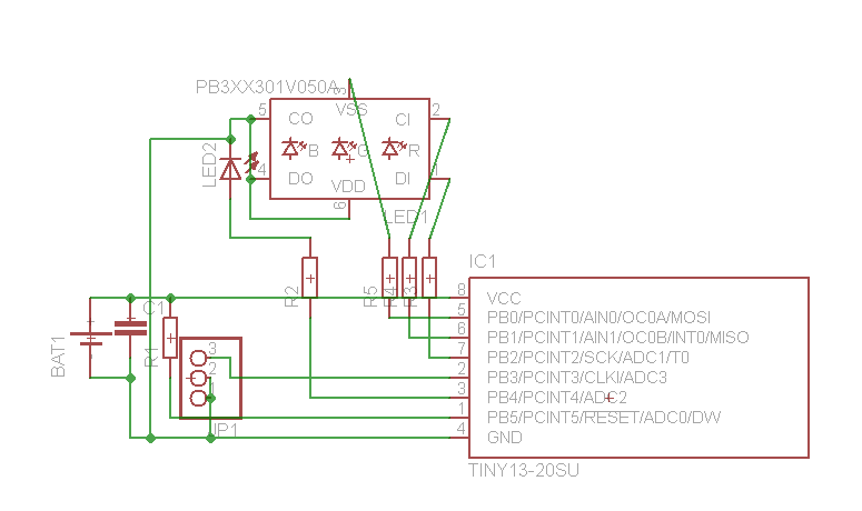

    Po złożeniu prototypu na płytce stykowej, wygląda że program funkcjonuje poprawnie. Prototyp zasilany jest z USB 5V, docelowo układ będzie zasilany z baterii CR2032 lub akumulatorka (Li-Ion albo 2xNiMH). Procesor ATTINY13A posiadam w tej "szerszej" obudowie SMD.
    Uprzejmie proszę o sprawdzenie schematu, projektu płytki oraz programu pod kątem błędów, optymalizacji oraz ulepszeń.

    Ja niestety w swoim układzie nie przemyślałem jednej rzeczy - wydajności prądowej CR2032. Pomiar prądu zwarcia posiadanej bateryjki - 17mA!. Wynika z tego że jakiekolwiek połączenie LED+CR2032 nie ma sensu. Na szczęście projektując płytkę planowałem zasilanie układu z innego źródła, wystarczy więc wywiercić otwór na podłączenie "plusa" bliżej kondensatora odsprzęgającego i odciąć zbędną część PCB. Osiągniemy wtedy wymiary 17x22mm.
