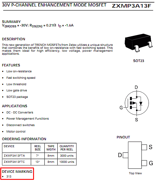

    Jak w temacie. Potrzebne oznaczenie tranzystora. Schemat również mile widziany ;)
    Jest to Płyta indukcyjna Mastercook I3D4S XZ2V00346 uszkodzona po błędnym podłączeniu do sieci (zwarcie międzyfazowe).
    Z góry dziękuje za pomoc.

    Wlaśnie naprawiam taką płytę i sprawdziłem ten tranzystor jest na nim napisane 313.

    Dzięki za odp. Czy ktoś może pomóc w identyfikacji tego tranzystora? Oznaczenia 313 nie udaje mi się znaleźć w żadnych katalogach. Bardzo Proszę o pomoc.
    Dodam jeszcze że płyta po wymianie wszystkich uszkodzonych elementów oprócz tego tranzystora, uruchamia się, udaje się załączyć każde z pól indukcyjnych jednak tylko na 10 sekund. Po tym czasie na wyświetlaczach od poszczególnych pól miga przemiennie 0 i d. Po odczekaniu kilku sekund znów można ją załączyć na kolejne 10 sekund i tak cały czas. Tak samo zachowuje się płyta po podstawieniu w to miejsce BC846.

    Proszę Marking SMD 313

    Rozwiązany. Podstawiono powyższy tranzystor.
