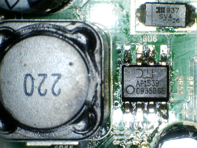

EMTEC Movie Cube S800H - Niebieska dioda, problem z konwerterem PWN IC5U6

    W urządzenie po podłączeniu świeci tylko niebieska dioda,przy gnieździe Ethernet błyskają diody przez moment .Zdarza się że urządzenie po jakimś czasie przestoju się uruchamia i po ponownym włączeniu ,,Blue efekt" .Przyczyną tego w 80% jest zwarcie lub brak styku na konwerterze PWN procesora 1,4V .Jest to IC5U6 (AP1539:18V 4A 300KHz BUCK CONVERTER).Wymiana ,a i często same przylutowanie
    usuwa w/w usterkę. W paru egzemplarzach wstawiłem słabszy prądowo AP1534 działają poprawnie od miesiąca.(w nowych egzemplarzach Emtec tylko je stosuje.) EMTEC Movie Cube S800H - Niebieska dioda, problem z konwerterem PWN IC5U6
