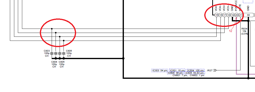

    Witam. Mam problem z układem BA i potrzebuje schematu konsoli. Nie wiem co to za model, ale płyta główna to GH-019. Potrzebuje go dlatego że po wylutowaniu BA (chyba wadliwego), dalej mam zwarcie na PS11. Potrzebuje schematu aby go poszukać.
  • #3 12804763
    Gunslinger
    Poziom 30  

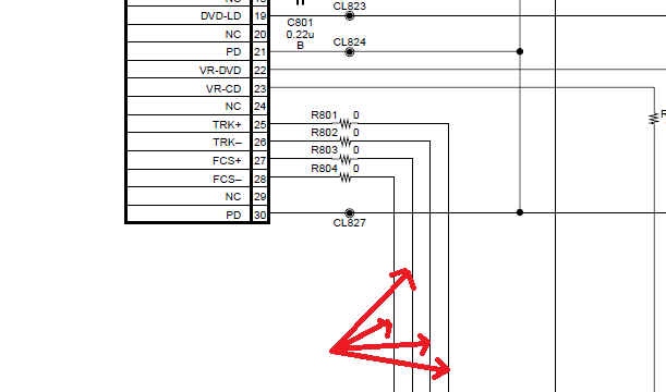

    Jedyne miejsce gdzie może być zwarcie to te kondensatory. Dalej te piny to idą do złącza lasera. Mógłby ktoś wskazać gdzie się znajdują?
    Playstation 2 Fat GH-019 - zwarcie na PS11 po wylutowaniu układu BA, schemat? Playstation 2 Fat GH-019 - zwarcie na PS11 po wylutowaniu układu BA, schemat?
    Mój błąd, zamiast pinów 15,16, 17, 18 sprawdzałem zwarcie na 1, 2, 3, 4. Co wiec może powodować przebicie PS11 na masę?
