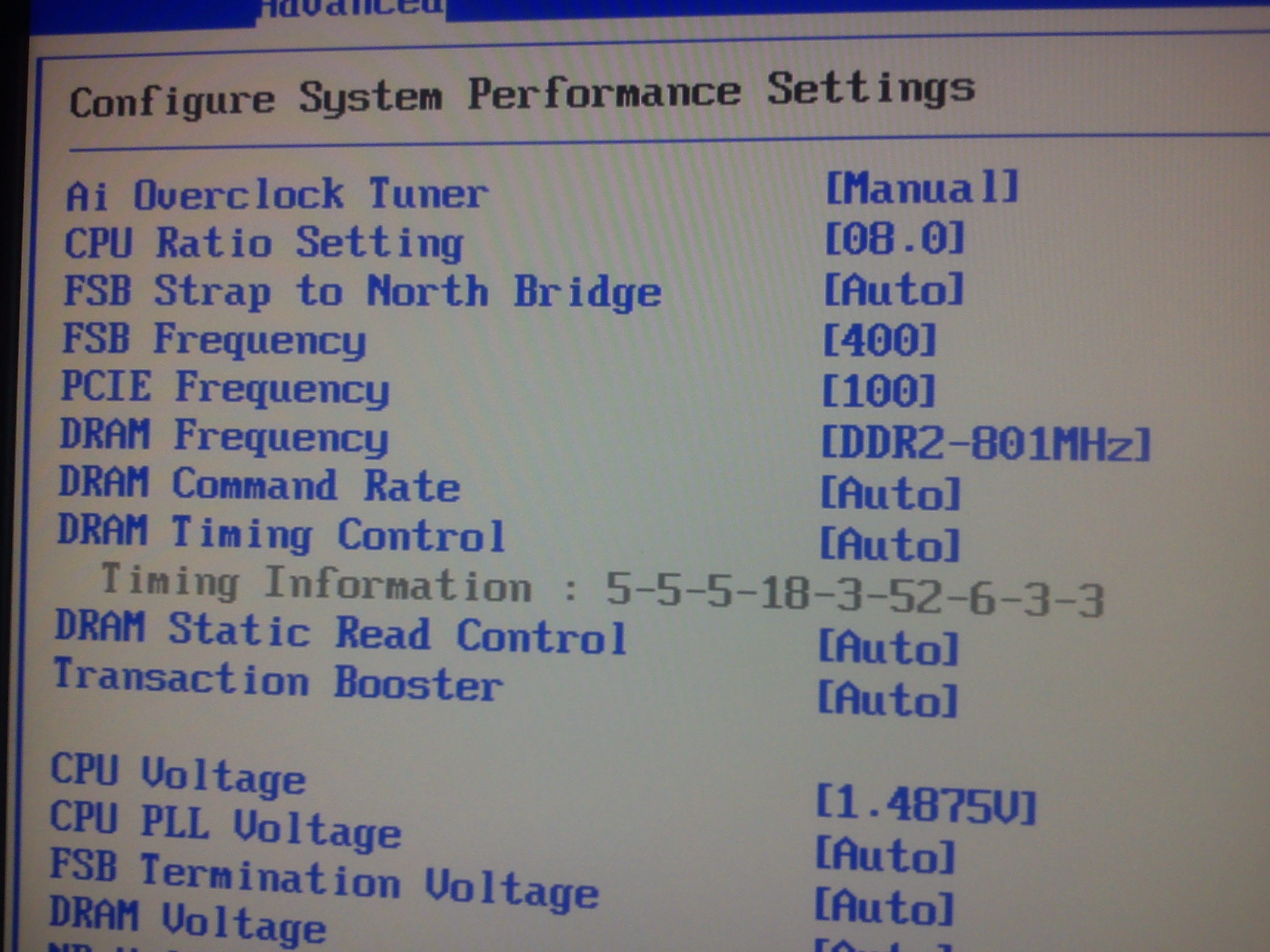

    Kupiłem kompa (składaka) z podkręconym w/w prockiem (3GHz).
    Chciałem jeszcze podkręcic sam ale za każdym razem wyskakuje bluescreen.
    Screene z biosu (wartości, z jakimi dostałem kompa):
    Q6600 - Bluescreen przy podkręcaniu do 3GHz, różnice w napięciach BIOS/Prime
    W CPU Ratio Setting wpisuje: 08.0
    FSB Frequency: 400
    Cpu Voltage: 1.4750
    DRAM Frequency: 800MHz
    Komp się włącza, ale po niecałych 2min w OCCT wyskakuje niebieski ekran, restart kompa.
    Zastanawia mnie jeszcze jedna rzecz, w biosie napięcie mam 1.4500, a w prime pokazuje 1.2625

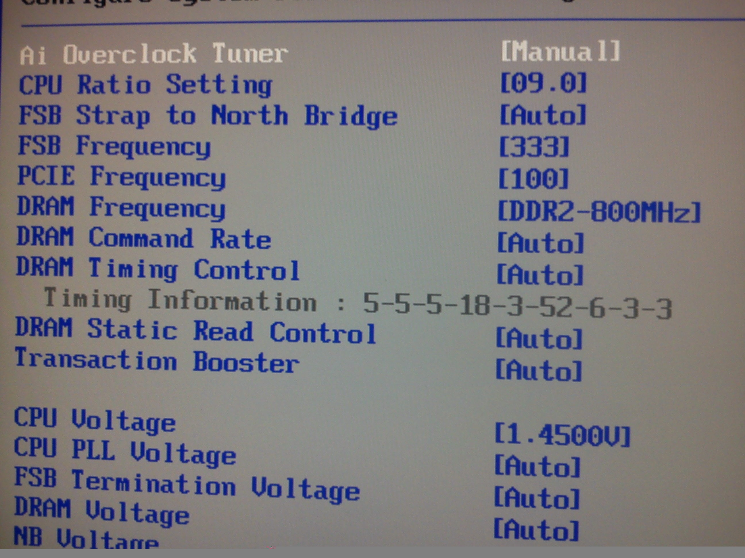

  • #7 12802674
    bartekkompus
    Na razie ustawienia wyglądają jak poniżej, w OCCT 10min bez problemów, jednak jak dam FSB troszku wyżej to po kilkunastu sekundach w OCCT niebieski ekran, CPU Voltage 1.5000 nawet nie pomaga..
    Ustawienia stabilne, więcej nie chce iść :

  • #8 12802813
    11111olo
    Wg mnie 1,5V to o wiele za dużo! Górna bezpieczna granica jest poniżej 1,4V.
    Podejrzewam że wcześniej procesor był mocniej podkręcony i degradacja doprowadziła do obecnego stanu.
  • #9 12804693
    _haker_1
    Poziom 32  
    Jak wyżej. Q6600 przy 1.5V to tylko z WC-tem. Q6600 to grzałka i potrzebuje dobrego chłodzenia.
    Sprawdź maksymalne fsb przy załóżmy CPU Ratio: 8. Po pierwszym bluscreenie obniż fsb do poziomu stabilnego (powiedzmy o 20-30) i podnieś CPU Ratio ciut powyżej poziomu taktowania procesora, przy którym wyrzucało BSOD-y.
    FSB=400 to sporo. Teoretycznie masz przyzwoita płytę. A Praktycznie?
    Mój Abit BloodIron i jakiś tam jeden z najwyższych Asusów na LGA775 do OC nie mogły przekroczyć 370MHz, chociaż w testach inne egzemplarze robiły po 450.
    Zmniejsz FSB, zwiększ clock ratio. Zmniejsz napięcie do 1.4, góra 1.45V. Chyba, ze masz chłodzenie wodne.
    Normalny Q6600 podkręci się do ~3.4Ghz na napięciu do 1.4V. Jeśli będzie z tym problem tzn. że terafiłeś na słabą sztukę.
