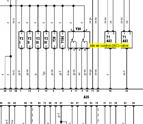

    Witam, sterownik MD361856.
    3 tygodnie wcześniej robiłem sterowanie silniczka krokowego. W sterowniku silnika upalił się rezystor 1R 1W smd przez który leci masa do głównego układu wykonawczego silniczka krokowego SDK05 - 4 tranzystory w jednej obudowie.
    Rezystor wymieniłem na 2W gdyż nie miałem 1W. Dziś spaliło rezystor łącznie z jednym tranzystorem w SDK05 który ma wyjście na pin 4 - niebiesko-biały przewód a do krokowego wchodzi na pin 1.
    Rozgrzebałem całą wiązkę do sterownika silnika w poszukiwaniu przetarcia do + bo sdk05 steruje masą. Nic nie znalazłem. Krokowy na cewkach ma 60r więc ok. Co jest nie tak? Chwilowe zwarcia w krokowym czy uszkodzony SDK05 od początku?

    Używany sterownik komputera kupisz za około 100, silnik krokowy za około 80. Miałem kiedyś 4G92 i podobny problem, dopiero po wymianie tych części zaczęła jeździć, jeden z częstych objawów... Co najśmieszniejsze na jałowym zero oznak nawet po podłączeniu komputera nie wykazywało błędów, ale na wyższych obrotach przepalało bezpiecznik silnika jak dobrze pamiętam 15A.

    Wstawiłem nowe rezystory, nowy scalak SDK, drugi krokowy i puki co od miesiąca jest ok :).
